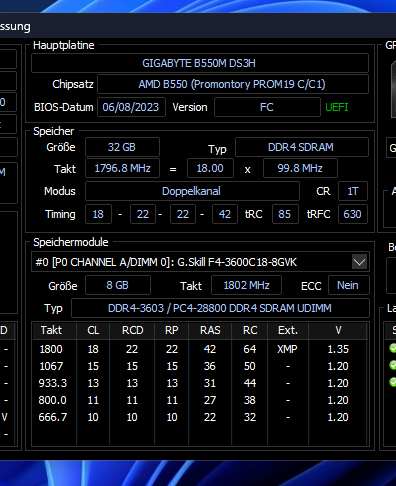

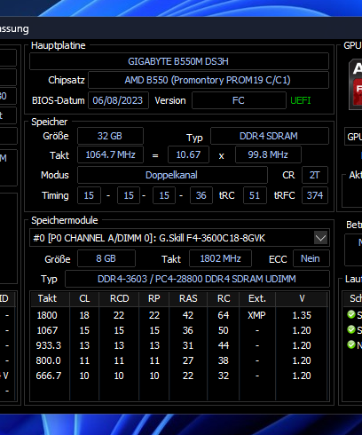

Es trat wieder auf. Ich habe mal das BIOS aktualisiert (war auch schon 3 Monate). Danach wurde XMP deaktiviert und ich habe XMP wieder aktiviert.
Ohne XMP
Mit XMP
Also ~ 28.11ns versus ~ 20ns (+ 28,8 %). Ist das richtig gerechnet? Was würdet ihr mir empfehlen?
Du hast also ohne XMP versucht ob es fehlerfrei funktioniert?
