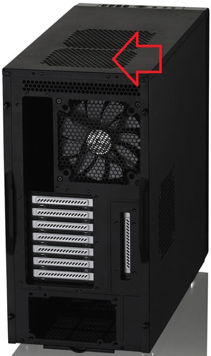

Dago4560 schrieb:
Es ist spät, was heiss im Toppanel?
da:

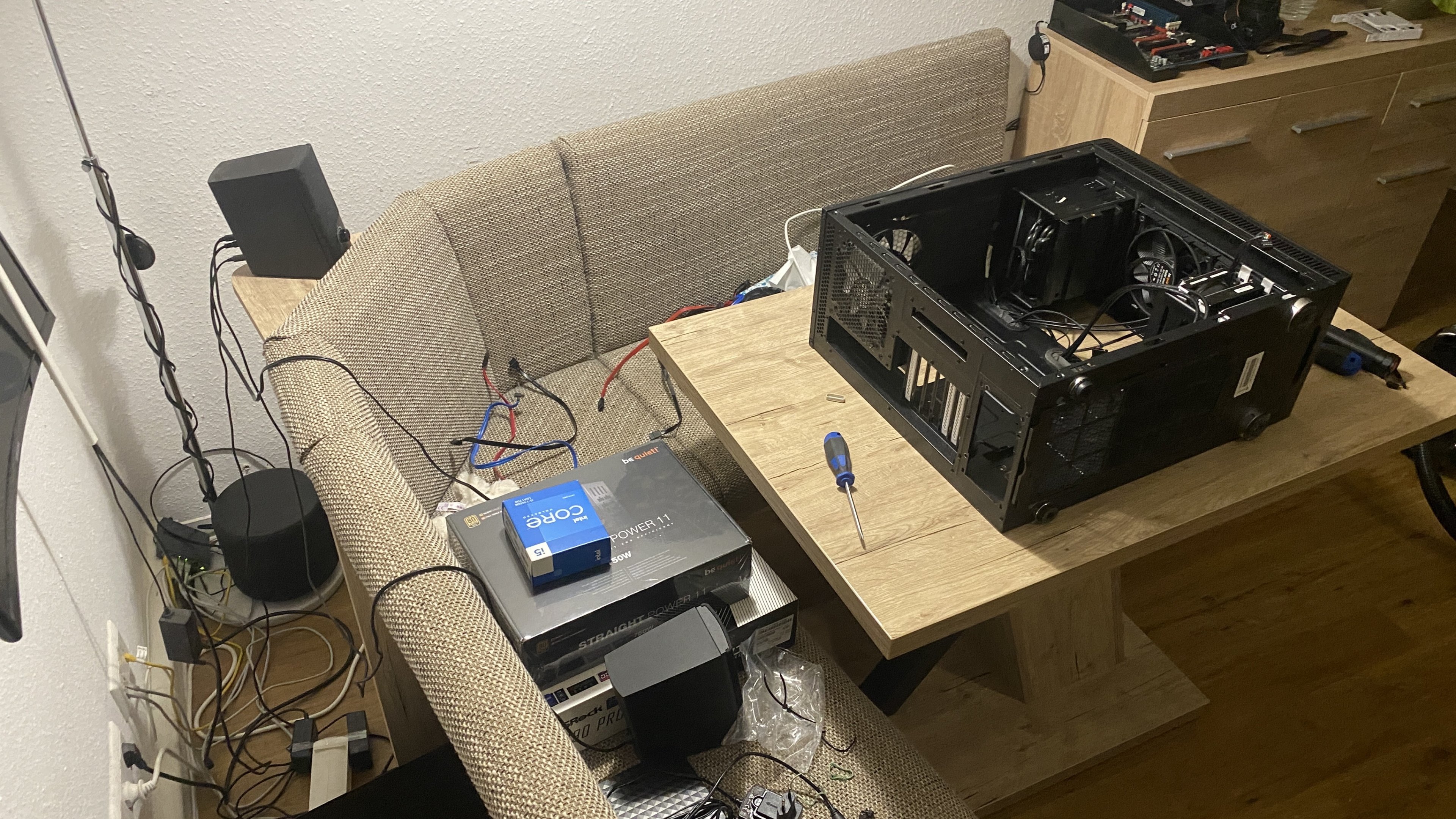

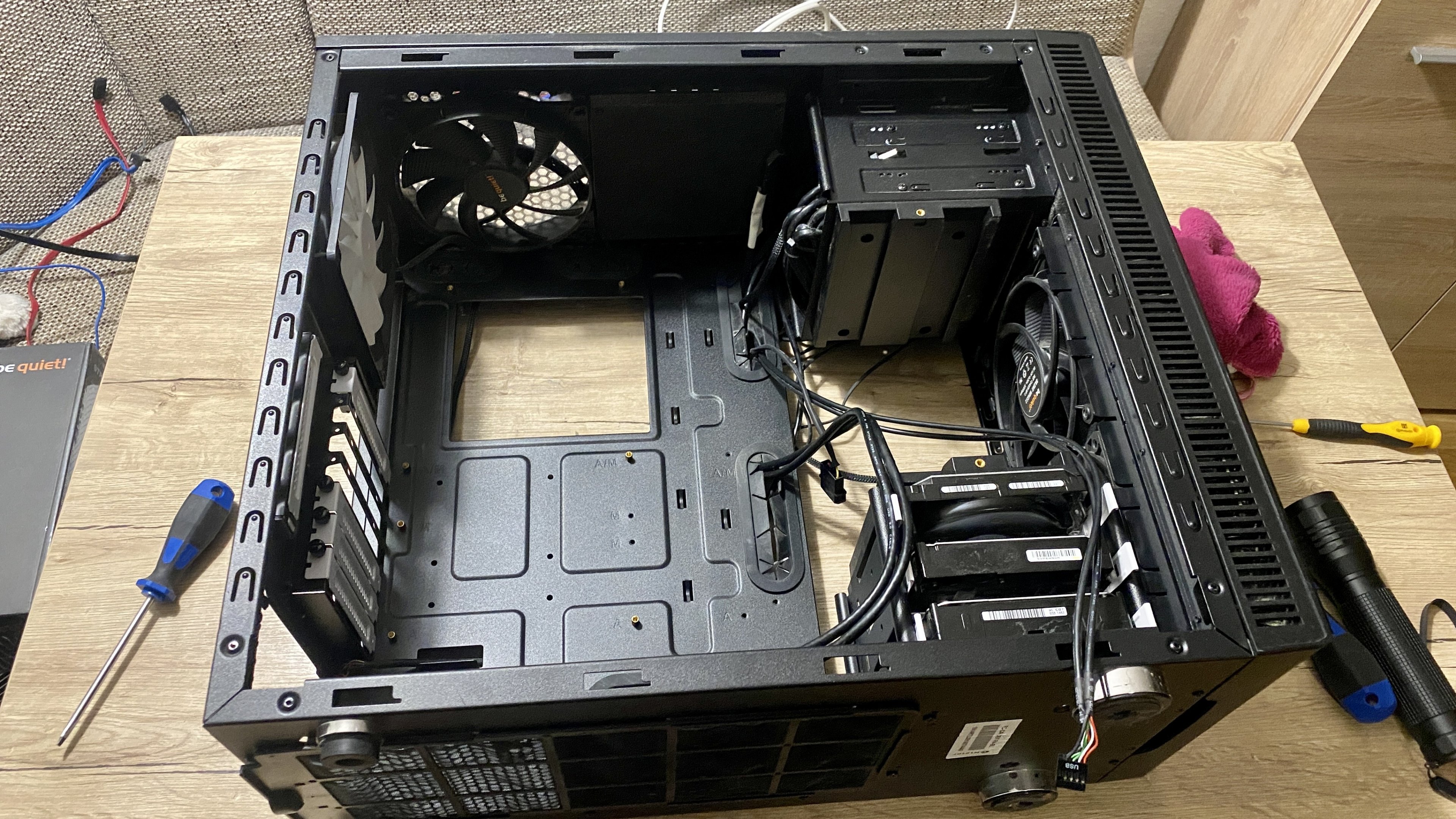

Sodele. Kleines Update. Habe jetzt mal alles ausgebaut. Ich habe 4 Lüfter und 3 Anschlusskabel leider nur.
Hab Deinen Rat befolgt und den unteren nach oben eingebaut.
Jetzt laufen leider nur Vorne der Unterste, oben im TopPanel der eine Lüfter und hinten oben der andere.
Mehr geht nicht. Der oberste vorne ist leider ohne Anschlusskabel bzw. Ich hab kein Stromkabel dafür.
Da zuvor nur 2 Lüfter liefen (unten vorne und hinten oben) ist der zusätzliche im TopPanel jetzt wohl ausreichend.
Dazu habe ich doch einen neuen Kühler gekauft. Den verlinkten Endorfi 5. Das reicht jetzt wohl aus zum leisen kühlen.
Den Alpenföhn Brocken 2 baue ich bei meinem Sohn ein. Seiner bläst wie Sau.
Morgen geht’s an die Verkabelung. Ich hab Schiss. Alles lose Kabel. Mal schauen ob ich es hinbekomme. Ansonsten melde ich mich. Hehe

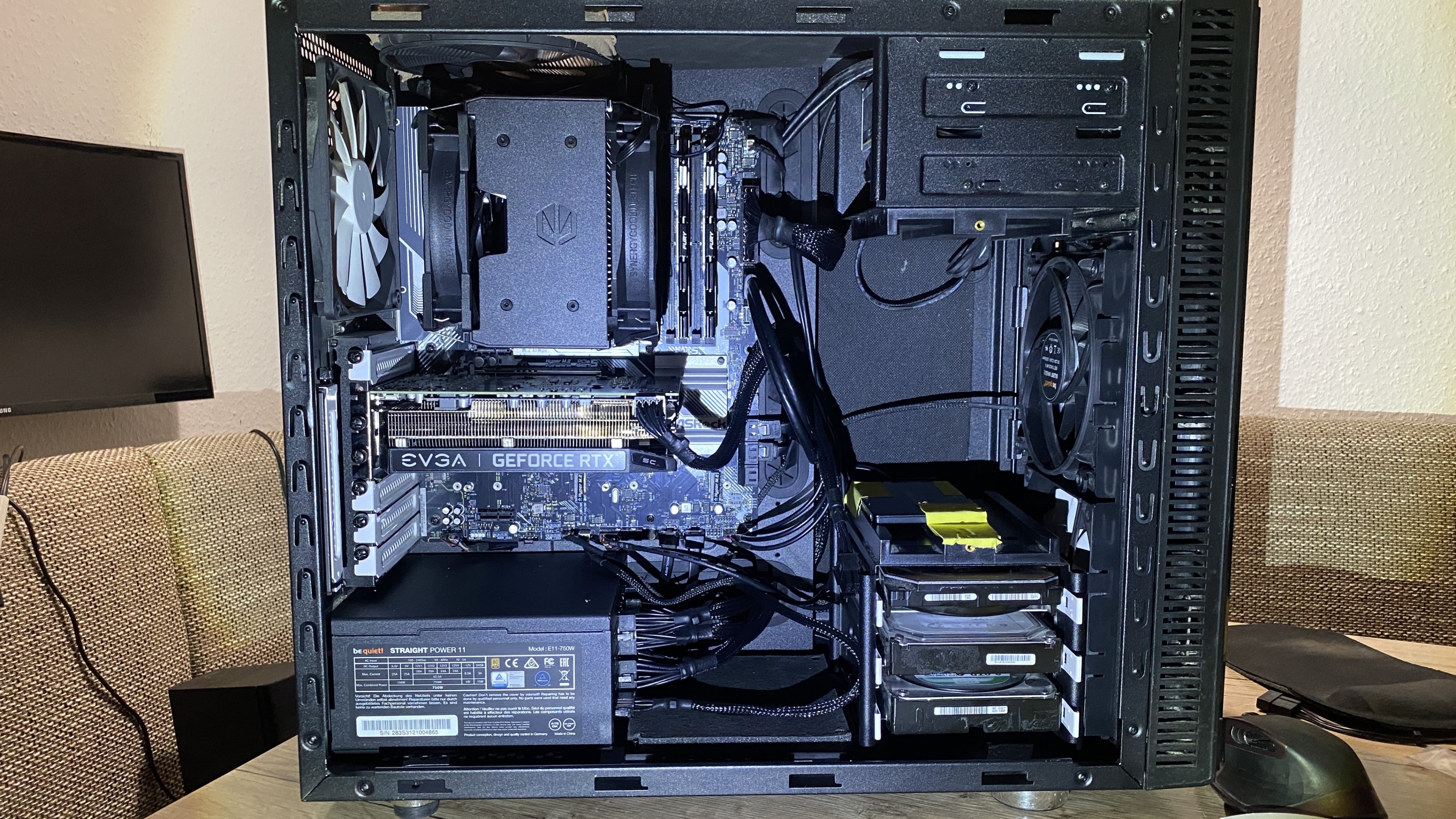

Vielen Dank an alle Helfer. Computer ist umgebaut und läuft jetzt. Heute noch Win 11 installieren usw.
Alles gute Euch allen. Super gelaufen 👍
@Dago4560:
der hintere lüfter auf dem CPU-kühler ist falsch herum montiert!
hast du angst dass die SSD ohne klebeband ihren platz verlässt?:D
WAS? Im Ernst jetzt ?
Scheisse
OK, Danke dafür. Mist, jetzt muss ich wieder ran...
Zur SSD: Ich hatte keinen Platz mehr, also hab ich Sie oben draufgeklebt. Die Kabel haben sie immer schräg gemacht, daher. :-)
@Dago4560:
ja, im ernst. ist dir nicht aufgefallen dass der genau entgegengesetzt zum hinteren gehäuselüfter ist? der vordere lüfter sollte ausgehend vom schriftzug richtig montiert sein, aber bitte auch den überprüfen.
hinweis: am lüfterrahmen befinden sich üblicherweise zwei pfeile, der eine zeigt an in welche richtung der rotor dreht und der andere in welche richtung luft bewegt wird. zu 99,x% wird auf der seite mit dem rotor angesaugt.

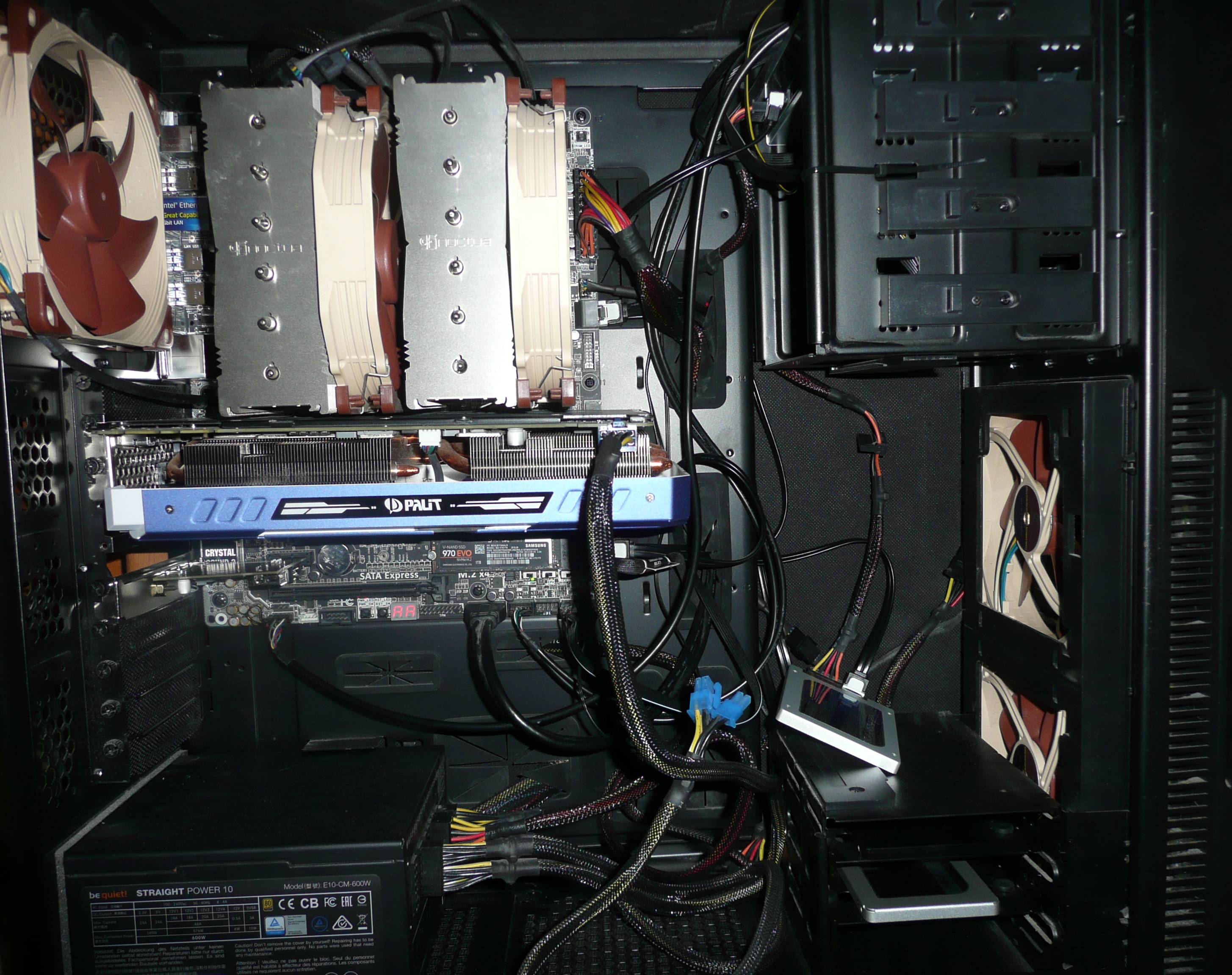

schräg oder nicht ist doch völlig egal, sollte nur nicht in den lüfter kommen. bei mir siehts seit ende 2019 so aus:
:D
