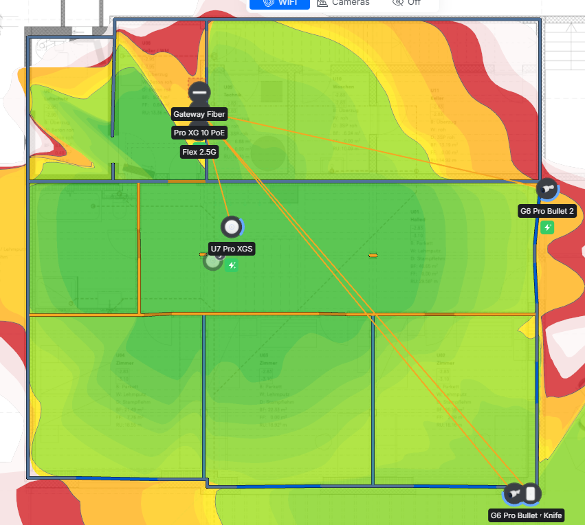

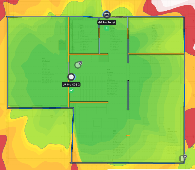

CubeID schrieb:
@Hanfruedi Hast du deinen Grundriss mal in das Unifi Design Center gepackt und die Ausleuchtung geprüft?
Habe es hier mal angehängt. Müsste demnach mit 2x XGS funktionieren.
Kameras und Outdoor AP nur mal als Platzhalter eingefügt.

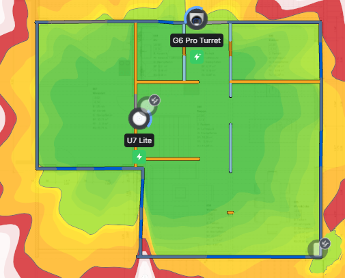

Wie sieht es mit U7 Lite statt XGS aus? Bin mir nicht 100% sicher ob der mit der reduzierten EU-Leistung die Abbildung macht.
Die 2 XGS kannst halt mal eben 6(!!) U7 Lite verteilen, oder ggf. U7 In-Wall wenn wie im UG bei einer Ecke was fehlt falls das da wichtig ist.
Vodafone Glasfaser
Die Abdeckung sieht ziemlich identisch aus. Sowohl im 2.5ghz als auch im 5ghz Bereich.

Von den Bildern wäre das Modell wahrscheinlich ziemlich egal. Persönlich würde ich wohl die u7 xgs nehmen, wenn's am Geld nicht scheitert und der Switch den Poe Standard kann. Aber die lite würden es wohl auch tun.
