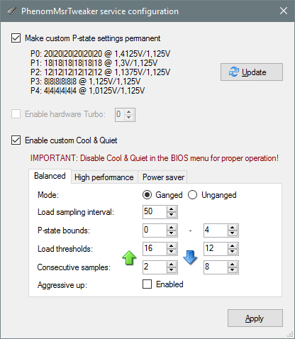

Mein Phenom II 1090T betreibe ich mit diesen Werten:
Und das mit Luftkühlung knapp unter 60°C.
