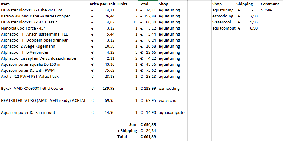

Was ich mir bis jetzt zusammengestellt hab:
CPU Block: Heatkiller IV Pro Acetal, oder lohnt sich der Aufpreis zu Vollkupfer/Vernickelt/Schwarzes Kupfer?
GPU Block: Bykski AMD RX 6900/6800 (XT) (Backplate ist inkludiert), wobei ich hier Meinungen gelesen hab, dass Anschlüsse aus Acryl nicht unbedingt empfohlen werden. Als Acetal-Alternativen gäbs ja den Block von EK (wobei da die Backplate extra zu kaufen wäre), oder Alphacool, wo jedoch die Vorderseite voller silberner, "ungeordneter", Schrauben ist, der Acetal Block jedoch schwarz, irgendwie stört mich das 😂
Radiatoren: Für Front und Seite: Barrow 480mm Dabel-a series, Breite für die Front ist wichtig, da die 120mm möglichst nicht überschreiten darf, sonst krieg ich auf der Seite keinen 30mm dicken Radiator mehr rein. Wobei der 1mm bei dem Barrow keine Probleme machen sollte (wird halt bissl gequetscht :D). Hab derzeit 3 P14 in der Front, und Abstand zur Seite sind genau 2cm.
Lüfter: Insgesamt 8 (wovon ich 5 schon hab) Arctic P12 PWM PST saugen Frischluft an, und pusten die durch die Radiatoren ins Gehäuse. Hinten/Oben kommen dann 3-4 (hab schon 5) P14 PWM PST hin, welche die erwärmte Luft dann rausbefördern.
Pumpe: Aquacomputer D5 mit PWM, oder hab ich schon genug Widerstand, dass eine DDC besser geeignet wäre durch ihren höheren Druck?
AGB: Aquacomputer Aqualis D5 150ml, inkl. der Halterung für 120mm Lüfterplätze (kommt dann auf den seitlichen Radiator), falls doch eine DDC empfohlen werden sollte, hab ich z.B. keine solche Halterung für die Aqualis DDC Variante gefunden, würd da die D5 Lüfterhalterung auch passen?
Schlauch: EK ZMT 16/10mm, 1x 3m sollten hier mehr als reichen.
Fittings: EK-STC Classic, mir kommt vor hier gelesen zu haben, das nicht EK Fittinge nicht 100% auf den ZMT schlauch passen (aber trotzdem Dicht sind)
Kühlflüssigkeit: Handelsübliches destilliertes Wasser mit bisschen Frostschutz scheint öfter hier empfohlen zu werden. Oder sollt ich doch auf klares DP Ultra setzen?
Sonst noch paar 45°, 90°, ein T Stück, ein paar Doppelnippel, ein Kugelhahn, und zusätzliche Verschlussschrauben.

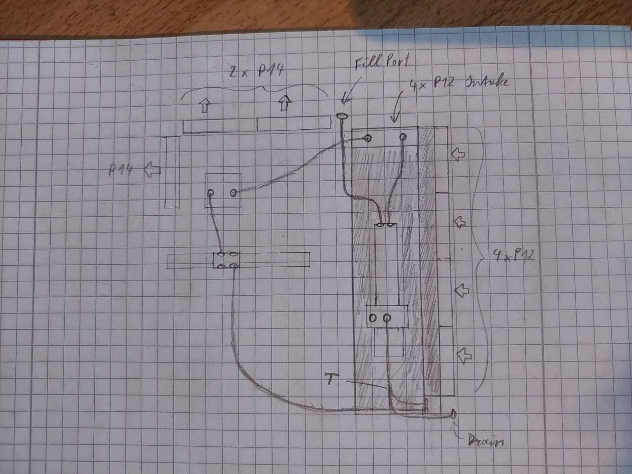

Wobei der Aufbau derzeit so geplant ist wie in der angehängten Zeichnung (da es ja eigentlich keinen/kaum einen Unterschied machen sollte, in welcher Reihenfolge die Komponenten sind, hab ichs derzeit so geplant, dass beim seitlichen Radiator die Anschlüsse oben, und beim Vorderen unten sind, damit die nicht Kollidieren können. Hab schon Bilder gesehen wo das teils sehr eng werden kann)
Fill Port hat das Enthoo Pro 2 im Gegensatz zum 719 keinen, würd aber dafür ein Loch in den Deckel Bohren, wobei Fill/Drain-Ports ja eig. ehh nur für die Wartung sehr angenehm wären, und ich die derzeit noch unter "Optional" im Kopf hab.
Reicht die Radiatorfläche aus? Unten wär noch max. Platz für einen 240er (da ich die Festplatten auch wo Unterbringen muss). Oben für max. einen 360er, wobei es da mit den Anschlüssen eng werden könnte, bzw. dieser dann die Warme Luft rausbefördern sollte.
Gibts noch andere Verbesserungsvorschläge? Hab ich was komplett falsch gemacht? Was vergessen?

ob das mit den radis passt bin ich gespannt. bei mir hat es nicht geklappt. habe aber auch 1x 480 + 3x 360
wofür den fillport? ne spritzflasche reicht doch aus
und der radi kann nicht oben an dem tube angeschlossen werden. pumpe ist ja unten.
festplatte durch ne m.2 ersetzen?
zusätzlicher ablass mit kugelhahn
Sehr gute zusammenstellung.
Ausgleichbehälter kann ich den ULTITUBE D5 100 Empfehlen, leider überall nicht verfügbar.
Viel Volumen 230ml, extra Filter und gute Geräusch Dämmung.
Radiatoren lieber anderen Airflow nehmen. Der Vordere rein und der an der Seite gleich wieder raus.
Dafür im Gehäuse noch unten 2x120mm Lüfter, wenn überhaupt nötig bei dem riesen Gehäuse.
Einfach um unnötige Wärme vom Mainboard und Co. weg zu lassen.
Rein von den Dimensionen sollten die Rads passen, habs mit nem Maßband abgemessen, deswegen auch die Breitenlimitierung für den vorderen Rad.
Klar würd die auch reichen, aber wegen der Bequemlichkeit hab ich das mal eingezeichnet, aber ist nur so ein optionaler Gedanke von mir was halt möglich wäre.
Stimmt, da würd ich ja nen Problem mit dem bissl Luft im AGB kriegen oder?
Wenn die den Aufpreis Wert is, aber ja, allein nirgends Verfügbar. Die Kombi mit der PWM D5 seh ich jedoch lieferbar, und würd weniger kosten als Ultitube D5 100 + D5 PWM Pumpe getrennt.
Hab Meinungen hier gelesen die für sowas sprechen, aber auch andere die meinten das würde die Effektivität des 2ten Rads der die warme Luft abkriegt negativ beeinflussen.
Thermodynamik ist zwar ned mein Spezialgebiet, aber kann ich nachvollziehen wieso die das meinen.
Das mit den zwei 480´er Radis kannste gleich mal vergessen.
Hatte ich in meinem Enthoo 719 (ist das Gleiche Chasis) auch vor, ohne Modding der Seite ( die querstreben entfernen) wir der Seitliche Radi nicht passen ( Ausser Du machst ihn ins gehäuse uind die Lüfter hinten rein. Auch der Platz für den Fillpost verlierst Du, wenn dort ein Radi/Lüfter sitzt.
Bei mir wurden es zwei Xt45 360´er von Alphacool, einer Vorne der andere Oben, beide Pusten die Luft nach draußen, Unten und Hinten haben ich 4 Lufter die Kalte Luft ins Case Pusten. Bei einem 23° warmen Raum habe ich Idle 27° Wasser, bei 500Rpm auf den Lüfter.
Über Bykski kann ich nix schlechtes Sagen, habe den POM auf meiner 3090FE und den Bykski CPU-XPR-CD-AM auf meinem 3600, beide leisten Super Arbeit.
Die D5 ist mehr als Ausreichend für den Loop, bei mir ist es z.b. der Alphacool Eisbecher D5 mit der VPP775 die auf 50% unhörbar ist.

Der Innenraum unterscheidet sich ja kaum/garned vom Enthoo 719, aber das äußere dann wies aussieht doch nochmehr als ich dachte.
Das Enthoo Pro 2 hat keinen Fillport (aber theoretisch genug Platz da oben, wenn ich also einen machen würd, würd ich ein Loch in den Deckel bohren dafür, und das "weiter hinten", also ned and der Stelle wo das 719 den hat), und die Seitenwand is halt nur nen Stück Metal, da gibts keine Querstreben oder so drauf. Da sind nur paar Löcher für die seitlichen Lüfter und Netzteil, mit je einem Staubfilter drauf.
Aber hats mir eig. ehh so Gedacht das die Lüfter je kalte Luft durch die Radiatoren pusten.
Vorne dann also (außen nach innen): Mesh/Staubfilter, Gehäuserahmen, Lüfter, Radiator
Und Seite (außen nach innen): Seitenwand, Lüfter, Rahmen, Radiator
Solang da der seitliche ned dicker als 30mm, und der vordere ned breiter als 120mm is, sollt sich das ausgehen :D
Die Anschlüsse sind dann wieder ne andere Sache wenn man die bei beiden zB oben oder unten haben will.
Deswegen dacht ich mir, ich dreh den vorderen einfach so, dass die Anschlüsse unten sind, dann kann nix kollidieren.
Der Ausgang der Pumpe ist bei jeder der außen liegende bei der Pumpe. Wollte ich nur mal für den späteren Betrieb anmerken.
Nö, da bekommt der seitliche die warme Abluft des vorderen an. Das Gehäuse hat genug Plätze für zusätzliche Lüfter, um bedenkenlos all-in zu gehen.

Sinusspass schrieb:
In und Out bei den Blöcken beachten. Bringt leichte Vorteile bei Durchfluss und Temperatur.
Wird beim Aufbau, war nur eine provisorische Zeichnung, damit man ungefähr ein Bild kriegt wies ungefähr aussehen soll ^^

Hab jetzt mal den Fillport entfernt vom Plan, da eig. alle meinten dass er bei einem so großen Case ehh unnötig ist.
Weiters zur Ultitube D5 100 mit bereits integrierter Pumpe gewechselt, ist zwar bissl teurer als die Kombi davor, aber dadurch dass die Lüfterplatzhalterung dafür auch bei Aquatuning verfügbar ist, und billiger als die andere, erspar ich mir noch zusätzlich die Versandkosten bei Aquacomputer :daumen:
Hab auch noch ne Schottverschraubung hinzugefügt für den Drain Port (war irgendwie nedmehr im Warenkorb, da ging wohl was wo schief).
Hab mir auch grad das ezmodding Sortiment durchgeschaut, und gesehen dass die auch 480er Radiatoren haben. Wobei da die auf der Website angegebenen Maße, und die vom Bild ned ganz übereinstimmen. Aber selbst mit den vom Bild sollte es haargenau passen. Kühlleistung sollt aber glaub ned merklich anders sein bei 28/29 vs 30mm.
Also wär ich jetzt mal bei dem insgesamt:

Ja... das Loch war halt auf der Seite, wären In/Outlet der Pumpe vertauscht, wärs besser :D
Aber so gehts ja auch, und das is das wichtigste ^^
Ich hätte das T-Stück einfach an den Eingang der Pumpe gesetzt. Geht genauso gut. Dann mit einem weiteren Doppelnippel den Kugelhahn dran und zugeschraubt. Fertig, aus, Ende. Wenn es ans Ablassen geht, Verschlussschraube raus, Schlauch dran und den Kugelhahn aufdrehen. Diese Befüll- und Ablassöffnungen im Gehäuse sind der größte Kappes überhaupt, das braucht man nur bei ganz komisch zusammengefummelten Hardtube-Builds.
