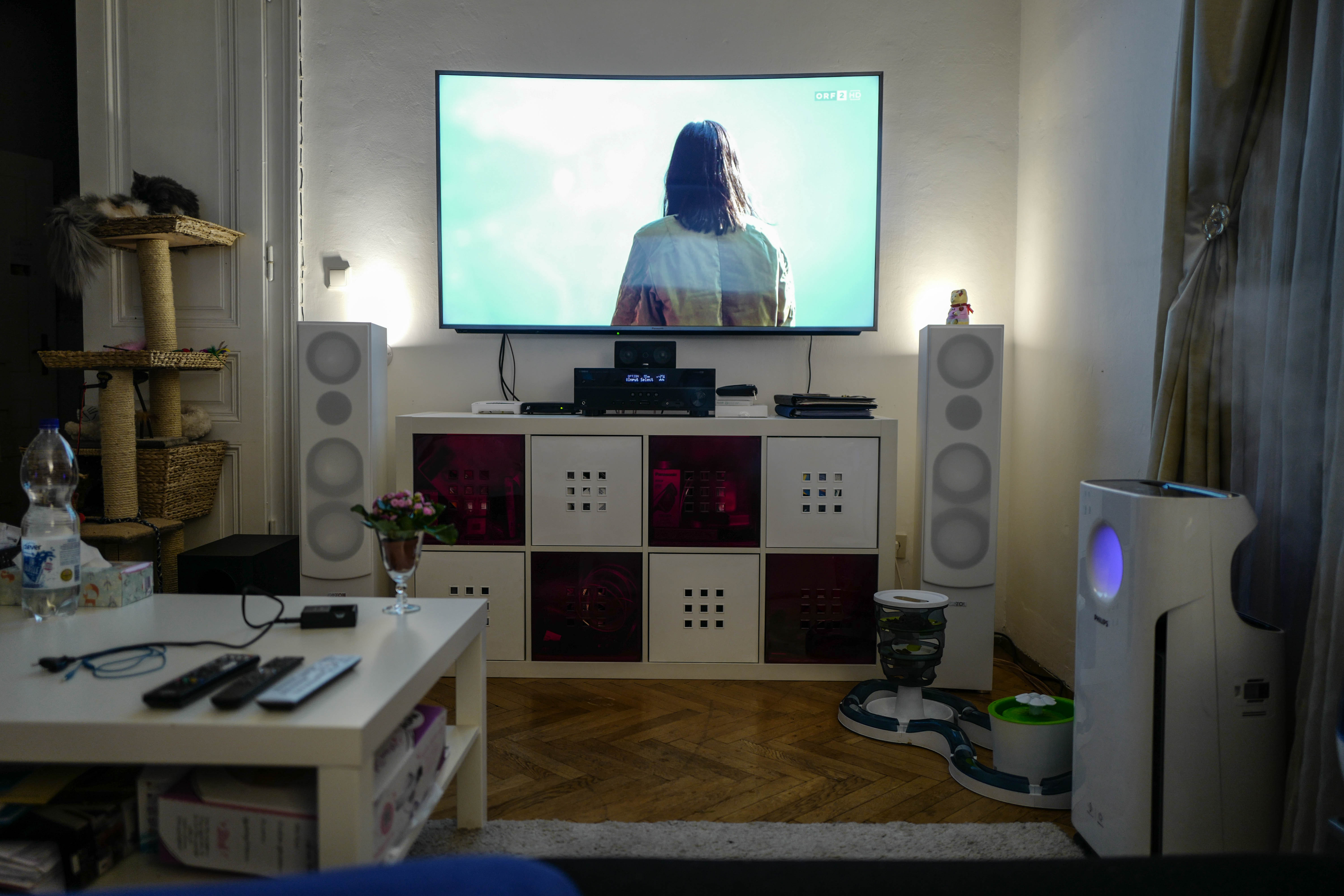

Meine TV- Front ist leider jetzt schon eher suboptimal. Die Stand- LS neigen aufgrund des geringen Wandabstands bei höheren Lautstärken bereits zum dröhnen. Noch näher sollten sie glaube ich nicht zusammenrücken...
Zur Veranschaulichung hab ich mal ein Bild meiner Front unten angehängt.
Dort wo jetzt Katzenbrunnen und Leckerliturm stehen wünscht sich meine Frau ein Nano-Aquarium, der Platz ist leider schon weg:(
Ein HTPC- Case wie das Steiger Dynamics Leet fände ich auch ganz cool, vor Allem um die TV -Kabel zu verdecken. Ich bin mir aber nicht ganz im Klaren, ob 799€ für ein blödes Gehäuse noch zu rechtfertigen ist.:rolleyes:

Wie ist denn dein handwerkliches Geschick?
Ich würde das sonst in den Schrank alles einbauen ;-) die Radiatoren dann in die Seitenwand einlassen, dann ist das auch sehr dezent
Oder du nimmst ein Wandgehäuse wie z.B. dieses: https://www.computerbase.de/news/gehaeuse/thermaltake-core-p7.58700/ oder die kleineren Varianten wie das P1 oder P5 und hängst es rechts an die Wand neben dem rechten LS.
Die Kabel könntest du dann mit einem kleinen weißen Kabelkanal, 2,5cm x 2,5cm oder so, vom PC zum Fernseher bringen. Würdest ja nur Strom + Signalkabel brauchen eig - bei nem HTCP würde ich ja ne BT Tastatur + Maus nutzen. :)
Fände auch den Kontrast zwischen dem schwarzen Wandgehäuse und den weißen Bauteilen bzw. WaKü-Komponenten sehr passend zu deiner/eurerer restlichen Ausstattung.
Und falls der Platz nicht ausreichend ist für den AGB oder so, dann könntest ihn auch aus dem Gehäuse rausführen und ebenfalls neben dem Gehäuse befestigen.
Stellt sich halt nur die Frage, ob deine bessere Hälfte sowas absegnet.^^

KnolleJupp schrieb:
Ich würde eher rot nehmen da er die Farbe schon bei den Fächern der Komode hat.
Würde schon gehen. Leider zu unpraktikabel, wenn man mal wegen einer ausgiebigen Gaming- Session umsiedelt.;)
Grundsätzlich liebäugele ich auch mit dem P5, vor Allem der Tempered Glass Edition. Ich dachte zunächst auch, dass es meiner Frau ein wenig zu heftig sei... Als ich es ihr heute gezeigt habe, fand sie es cool und "Borg-Like". Das eröffnet ja ganz neue Möglichkeiten...:D.
Hier wäre dann natürlich die Frage, ob man nicht auf das P7 warten sollte, das von den Specs her nochmal ein wenig mehr Fläche bieten soll als sein kleiner Bruder(auch ohne die hässlichen Seitenflappen).
Ja, das dunkle Pastel- Red von EK fände ich auch sehr edel.
