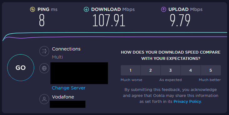

Aktuell habe ich noch die WIFI 5 Station und bekomme über LAN aktuell das hier:

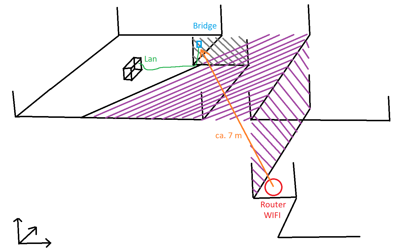

Mein PC möchte ich in ein anders Stockwerk verlegen und das WLAN Signal müsste durch die folgende Wand und Decke (ich hab das mal versucht ganz primitiv in Paint darzustellen).

Dein "Grundproblem" ist das WLAN vom Router eine Etage höher zu haben und dort wia LAN weiter zu geben.
Das würden die beiden Telekomgeräte erledigen, Du musst also soviel wie möglich via WLAN durch die Decke bringen.
Ideal wäre - da beißt die Maus keinen Faden ab - ein Kabel vom Router durch die Decke zu bringen, damit wärst du den größten Hemmschuh auch gleich los.
Ist das kein gangbarer Weg für Dich?

Leider nein, mein Vermieter sträubt sich dagegen. Dafür müsste man Holzverkleidungen entfernen, Loch in die Decke bohren und dann ist nicht ganz klar wo es rauskommt.

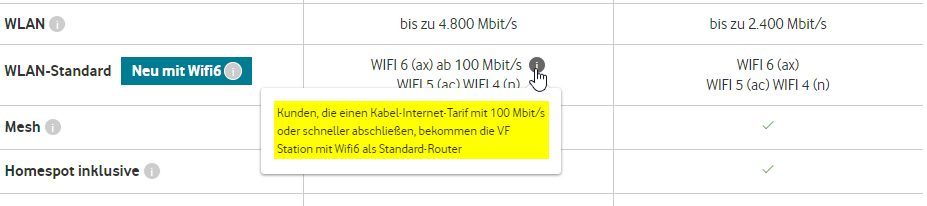

Ich habe gesagt: "das WLAN Signal kommt nicht gut in alle Räume und ich habe im Internet gelesen, dass Kunden ab einer 100 Mbit Leitung die VF Station mit WIFI 6 als Standard bekommen. Daher wollte ich fragen, ob sie den Router austauschen können"
Hier steht das übrigens auch.

Die TK Speedhome-Geräte verfügen jeweils über zwei RJ45-LAN-Buchsen. Du solltest den ersten TK Speedhome per LAN-Kabel an deinen VF-Router anschließen. Dessen WLAN würde nur stören, daher schalte es aus.
Der 1. Speedhome wird somit zu einem "Access Point".
Der zweite TK Speedhome bietet dir dann eine Etage höher immerhin 2 LAN-Anschlüsse. Er arbeitet als Repeater, denn er korrespondiert mit dem 1. Speedhome per WLAN. Das Schöne daran ist, dass die beiden auch MESH beherrschen, wenn man das möchte.
Dass du langfristig auf gutes WLAN im OG verzichten willst, kann ich mir nicht vorstellen, aber bitte, jeder wie er mag.

Vielen Dank für die Klarstellung. Das sind 143 Euro für 7 Meter Entfernung und ich wohne da vielleicht nur noch ein Jahr lang und habe danach wohlmöglich eine ganz andere Wohnsituation. Die Variante kommt für mich nicht in Frage. Ob ich bei meinem Handy oder Tablet mal kein perfektes Internet ist mir ziemlich egal, auch wenn mein TV mal kurze Aussetzer hat, ist mir das egal.
Was nicht geht, ist dass ich bei der Arbeit über Desktop Remote ständig rausfliege, wegen kurzen Unterbrechungen, oder das ich beim Online Zocken Lags habe - das würde mich über eine längere Zeit zu sehr ankotzen.

Da steht nix zu Accesspoints oder k100. Ich habe hier nochmal gelesen, dass das Gerät...
  • Wi-Fi 6 hat,
  • mit WLAN ax (802.11 ax). Die maximal WLAN-Geschwindigkeit ist 4.800 MBit/s. Das Gerät unterstützt auch andere WLAN-Standards mit 802.11 a/b/g/n/ac/ax
  • auf den Frequenzen 2,4 und 5 GHz.
  • Eine Mesh Funktion gibt es nicht
Mehr weiß ich dazu nicht. Ich verstehe auch immer noch nicht auf was ich jetzt achten soll bzw. was ich kaufen soll. Ich bin gerade verwirrt.
