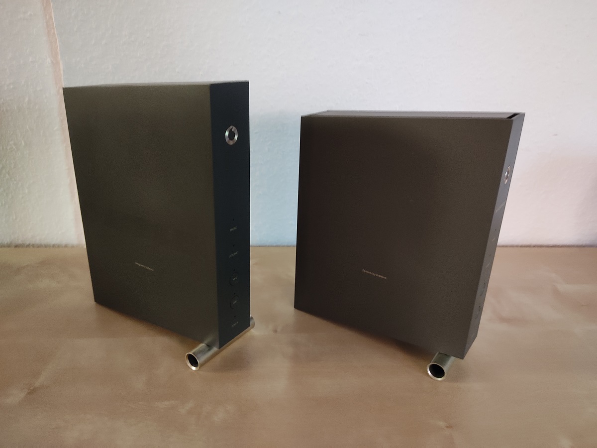

Links: Die alte VF Station, Rechts: Die neue mit WIFI 6​

  • Das WIFI 6 Modell ist etwas kleiner und deutlich leichter
  • Das Netzteil sitzt jetzt im Stecker (siehe Bild unten)

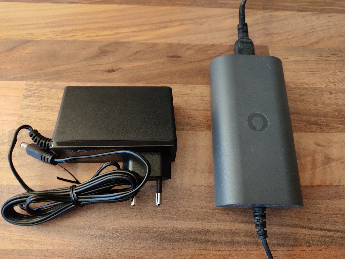

Links das Netzteil der neuen VF Station, rechts das der alten noch mit Branding​

Mich wundert das Netzteil bei deiner alten Station, die MP1 TG3442DE hatte ich auch, allerdings mit einem Netzteil identischer Bauart wie beim CGA6444VF.

@Killerattacks Die Bildunterschrift zum Netzteil passt irgendwie nicht. Ich habe zwei Station-User im Bekannten/Verwandten-Kreis und dort ist das linke Netzteil vorhanden, an der bisherigen Station ohne WiFi6.
Reaktionen: c9hris
@Zer0DEV
Das mit dem rechten netzteil bei der alten Station ist möglich.
Mich fragte vor kurzem auch ein Techniker der hier war als ich noch die alte Station hatte welches Netzteil ich habe.
Er wollte es nur kurz aus Entfernung sehen und meinte dann es wäre schön das neue.
@maik005 Das mag sein. Ist sicher abhängig seit wann man die Station hat. Wenn man die aber bspw. erst kürzlich bekommen hat, weil man im Zuge der laufenden Aktion auf 500/1000MBit upgraded hat, kann das schon sein.
@Zer0DEV
Die Bildunterschriften stimmen. Graues Netzteil mit Branding und extra Stecker am Kabel gehört bei mir zu der Arris VFS die ich von circa 1,5 Jahren bekommen habe.
Bei der neuen ist es ein normales Netzteil wie man es sonst auch von anderen elektrischen Geräten wie externen Festplatten, etc. kennt.
Zumindest bei mir, wusste nicht dass es da Unterschiede gibt.

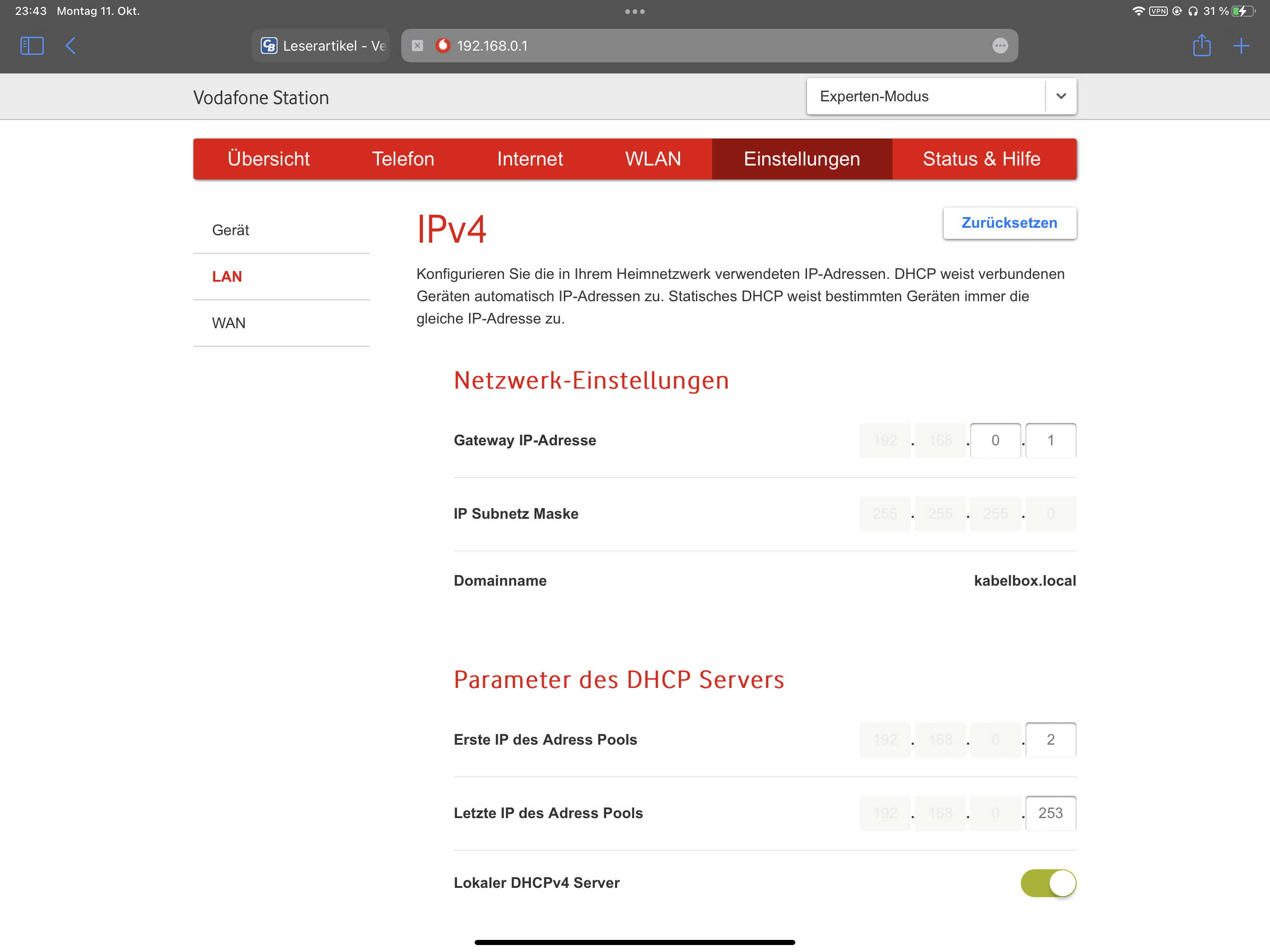

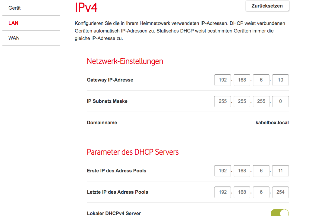

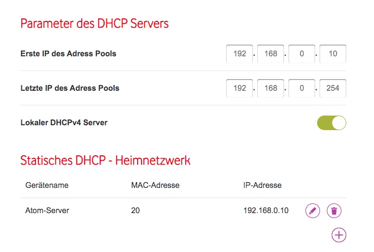

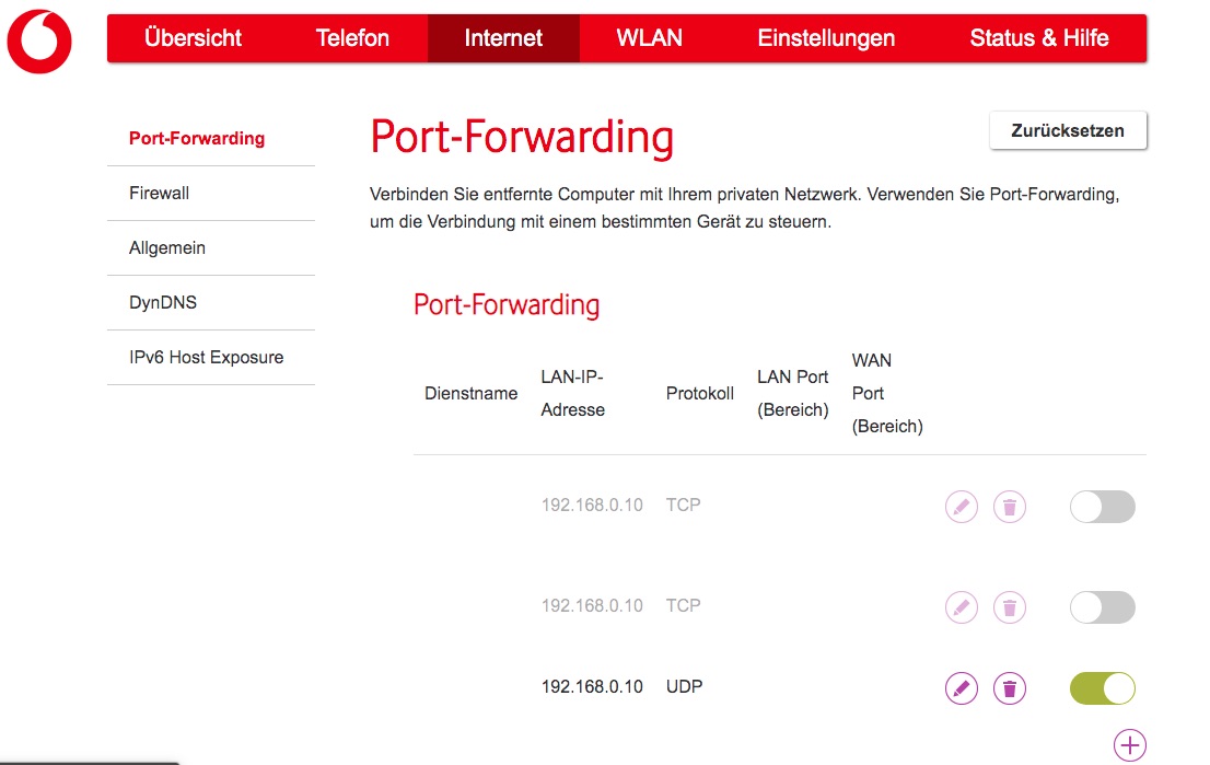

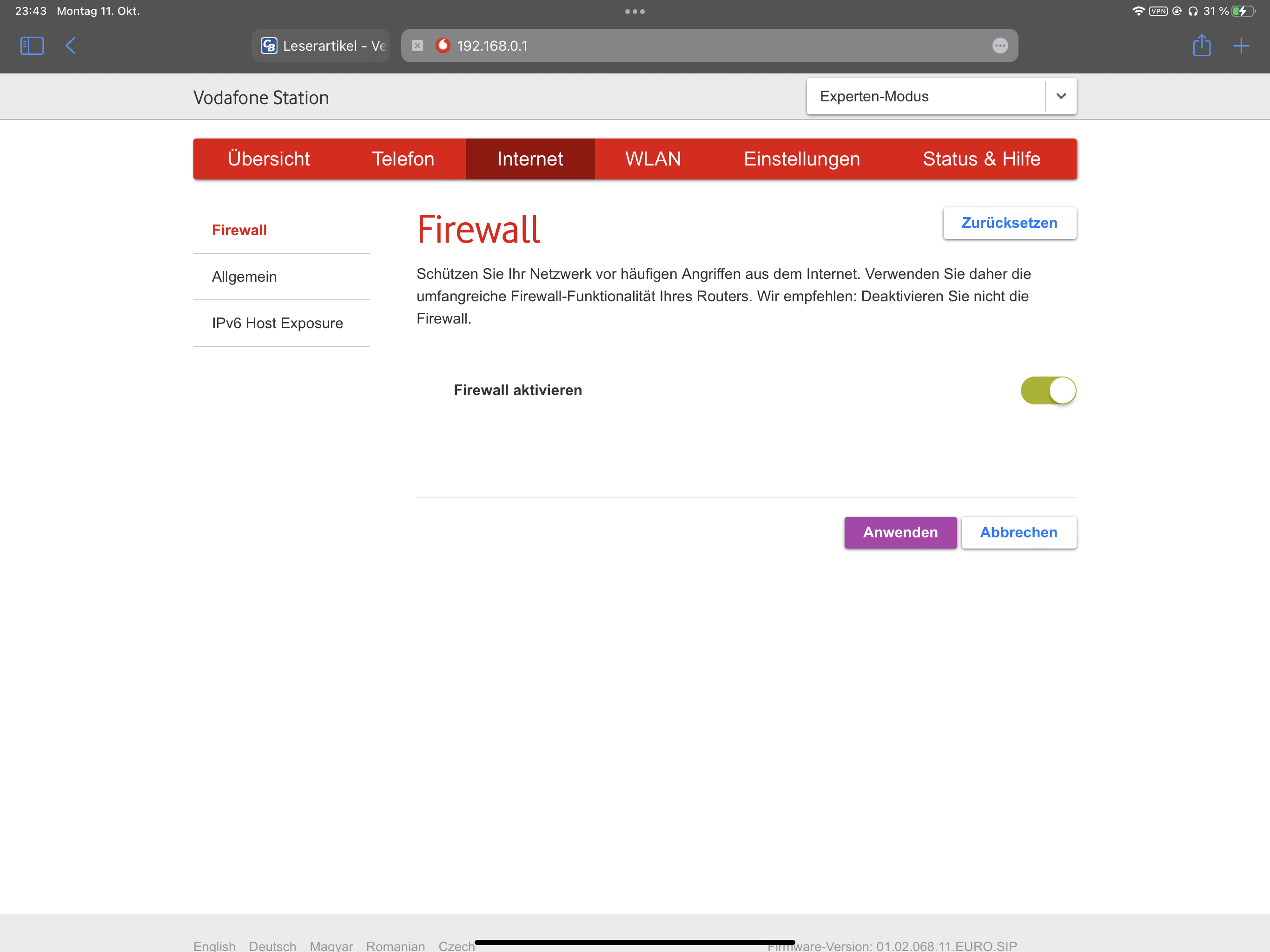

@C0R4X

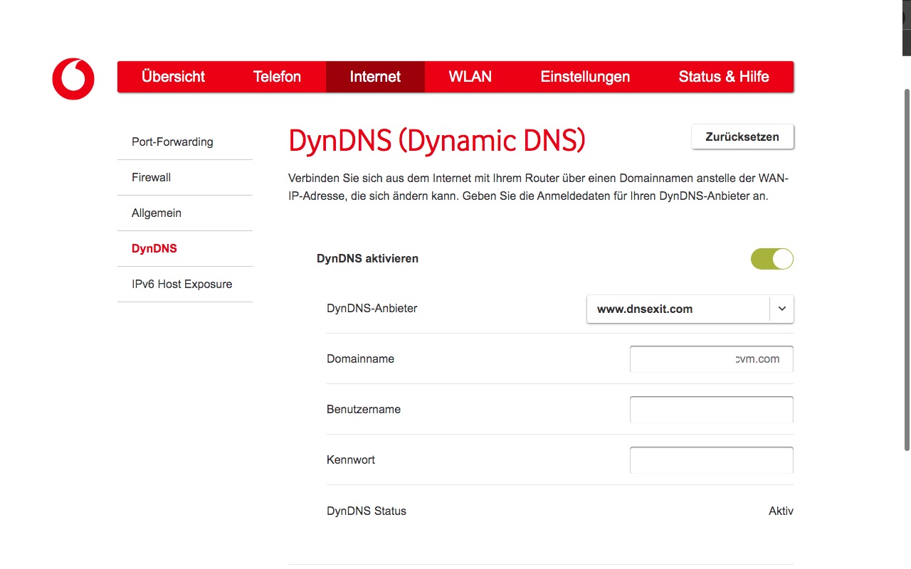

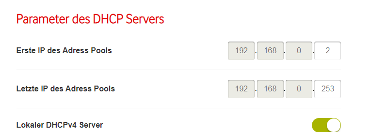

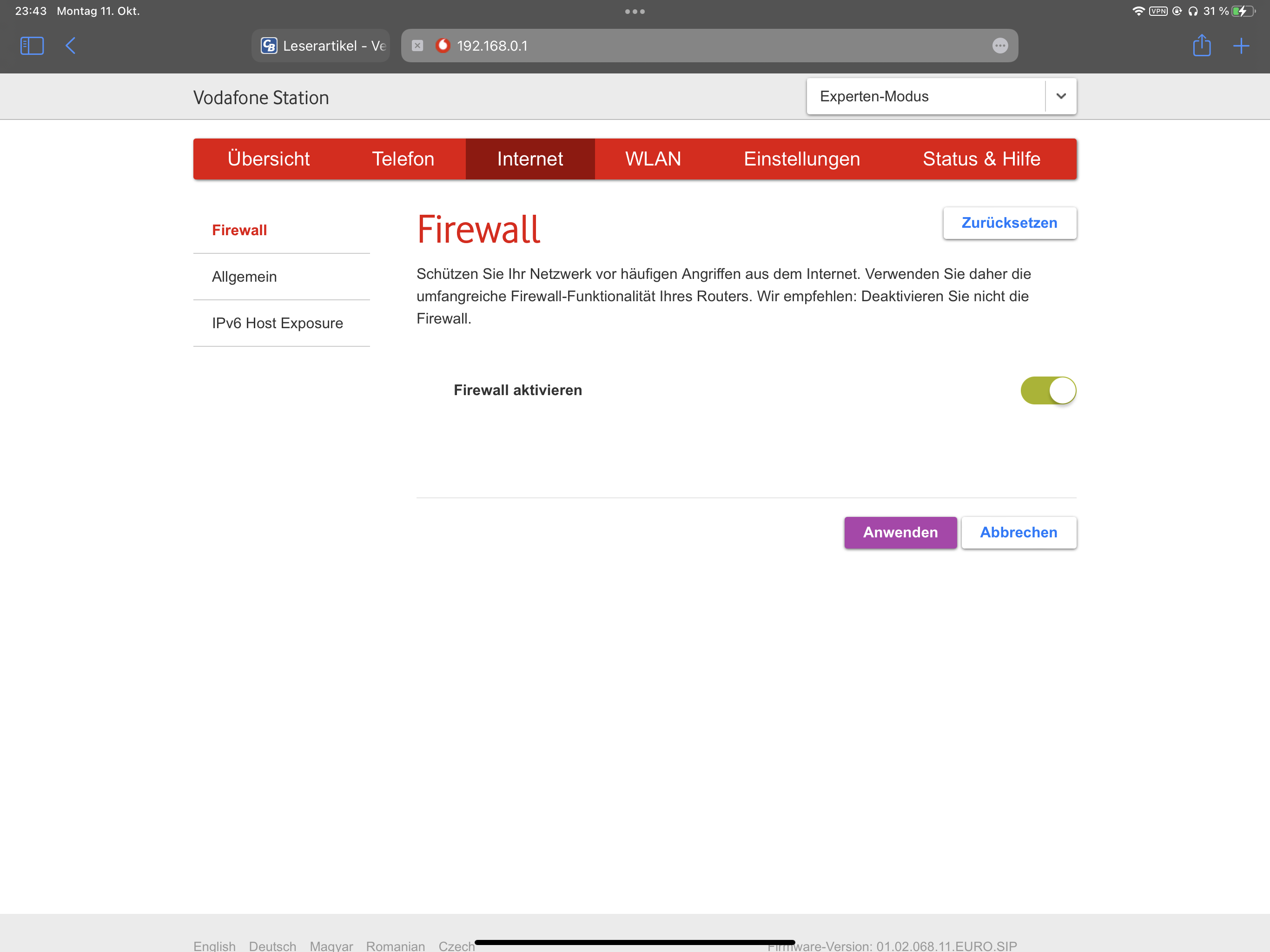

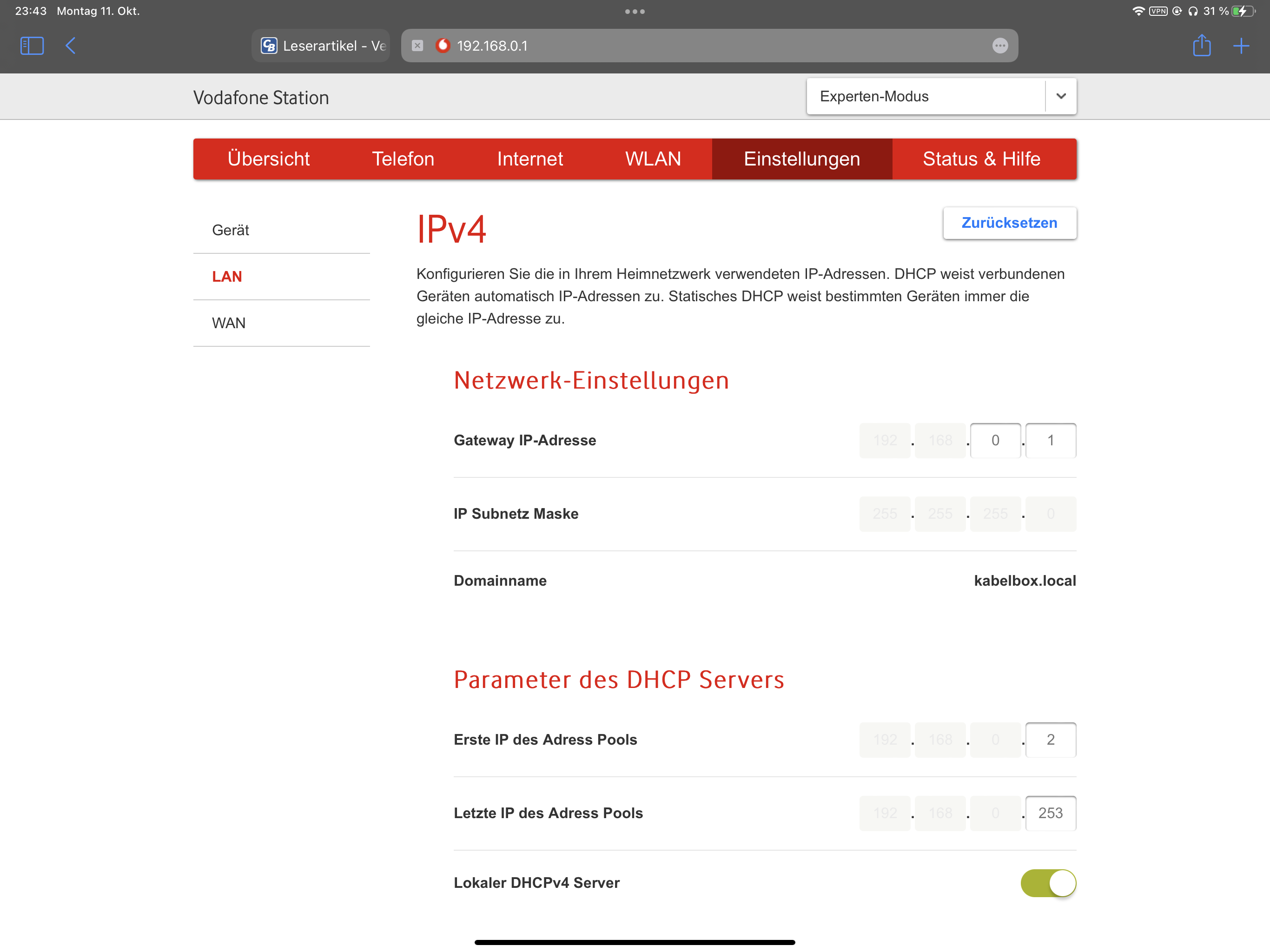

1. Man kann die IP problemlos ändern. Nur der Anfang mit 192.168. ist fix. Auch der DHCP Bereich lässt sich natürlich anpassen.
2. DHCPv4 Server lässt sich problemlos deaktivieren.
3. Statische DHCPv4 Zuweisung ist problemlos möglich.
4. Port Forwarding (IPv4) funktioniert natürlich auch, sofern du eine eigene öffentliche IPv4 und kein DS-Lite hast. Ansonsten nutzt du IPv6 Host Exposure um Ports über IPv6 auf ein Gerät freizugeben.
5. Ja, die Firewall aktiviert sich zum Schutz sinnvollerweise automatisch nach 24 Stunden wieder.
6. Wenn beim DDNS Eintrag Idle steht wird er nicht aktualisiert. Wenn die Daten richtig eingetragen sind wechselt der Status auf Aktiv.

Super, dann haben die ja zumindest mal was getan an dem Theman...
Im Übrigen ist die erste IP im Adresspool nicht die Adresse der Box. Aber egal, hab den Müll ja nicht mehr. Wollte nur mal wissen, ob die mal was getan haben :)
