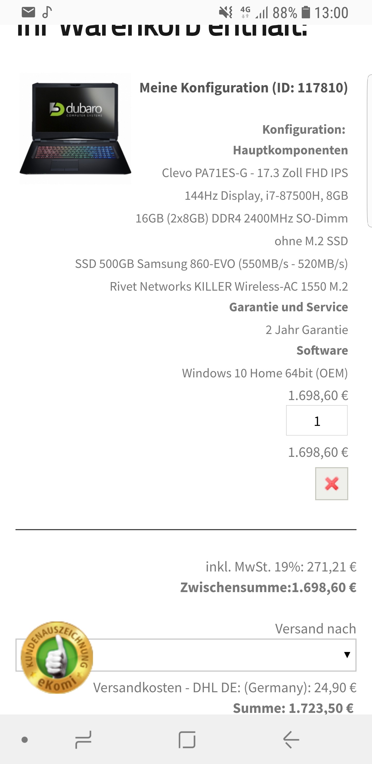

Hi.
Ich habe vor mir demnächst ein Gaming Notebook zu kaufen, aber da ich ein relativer Laie in diesem Thema bin wollte Leute fragen die etwas mehr Ahnung haben.
Ich suche nach einem Notebook mit dem ich in nächster Zeit in Ruhe aktuelle und/oder kommende Spiele ohne Probleme spielen kann.
Nun habe ich mir einen von Dubaro.de ausgesucht, weil die Seite halt relativ günstig ist und (ich glaube) ganz gute specs bietet ¿
Eine Sache die mich unter anderem zögern lässt, dass ich über dubaro teils sehr gute und nicht so gute Sachen gelesen habe.
Wie gesagt kenne ich mich nicht so gut aus und hoffe man kann mir ein wenig weiterhelfen. :) MfG & Thx
Screenshot des ausgewählten Gerätes habe angehängt.
PS : Steht da nicht bei. GTX 1070 wäre dabei.

Die 1070 wird in dem Gehäuse nicht zu bändigen sein, dass sollte dir bewusst sein, hätte auch lieber eine 1060 konnte dem Preis aber nicht widerstehen (1.399€ vor 2 Jahren)

Vllt. blöde Frage aber heisst das die 1070 zu kräftig ist ¿ Enstehen dadurch Konsequenzen ¿

Wird zu heiß, Laptop wird laut und taktet eventuell sogar runter, 1060 "reicht" für FHD hat aber leider nur 6GB Preisdifferenz sind ca. 300€
Meiner 1070 habe ich ein Limit von 60 FPS gesetzt um sie im "Zaum" zu halten.
