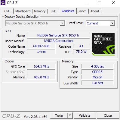

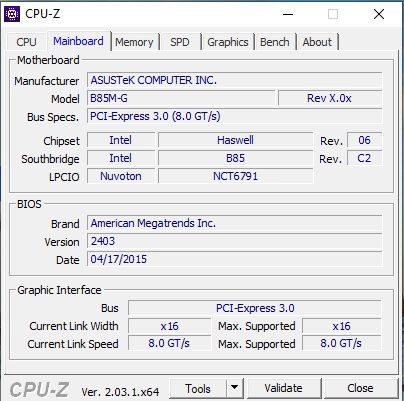

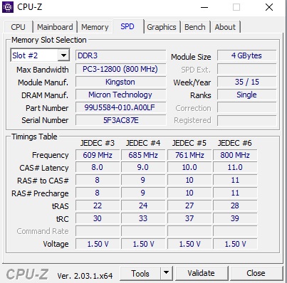

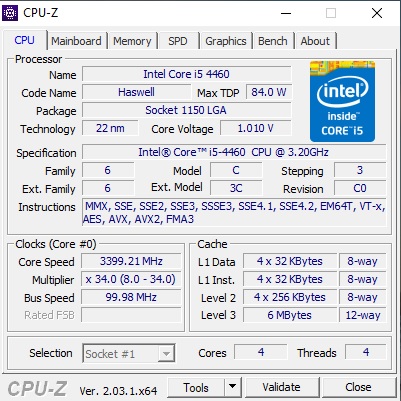

Hallo Experten,
bei meiner aktuellen Grafikkarte 1050 Ti rattert der Lüfter, deshalb war mein Gedanke eine neue Grafikkarte zu kaufen.
Nun bin ich mir unsicher, ob es sich lohnt für meine alte Kiste eine neue Graka zu erwerben oder ob es nicht besser wäre, das ganze System aufzurüsten.
Bilder vom System anbei.
Welche Grafikkarte würdet ihr mir empfehlen? Die gleiche eventuell? Eine neue? Mich stört nur das permanente rattern. Da kann man keine klaren Gedanken fassen! Oder würdet ihr das ganze System aufrüsten?
Ich spiele derzeit COD MW2 mit ca. 50-60 FPS. Auch nicht so dolle. Aber an dem solls nicht liegen.
PS: Ich kenne mich absolut garnicht aus. Weiß nichtmal, auf was ich beim Kauf der Graka achten sollte, dass sie kompatibel mit dem Mainboard ist.
Danke vorab für eure Hilfe.

Aufrüsten bringt nichts, denn die Basis ist zu alt. Dazu passende Komponenten bringen keine große Leistungssteigerung, kosten aber unnötig viel. Mit Neuteilen wäre man mit 300 € für Mainboard, Arbeitsspeicher und Prozessor gut dabei. Dazu nochmal locker 280 € für eine neue Grafikkarte.
Oder man findet ordentliche Gebrauchtware. Beispiele wären da der i5-10xxx oder ein Ryzen 5 3600 bspw.
Welches Modern Warfare 2 ist es denn? Das 2022er?
Da dürfte dir ein gebrauchter i7, für ca. 70€, auch noch helfen, zusätzlich zu einer 1070 oder höher

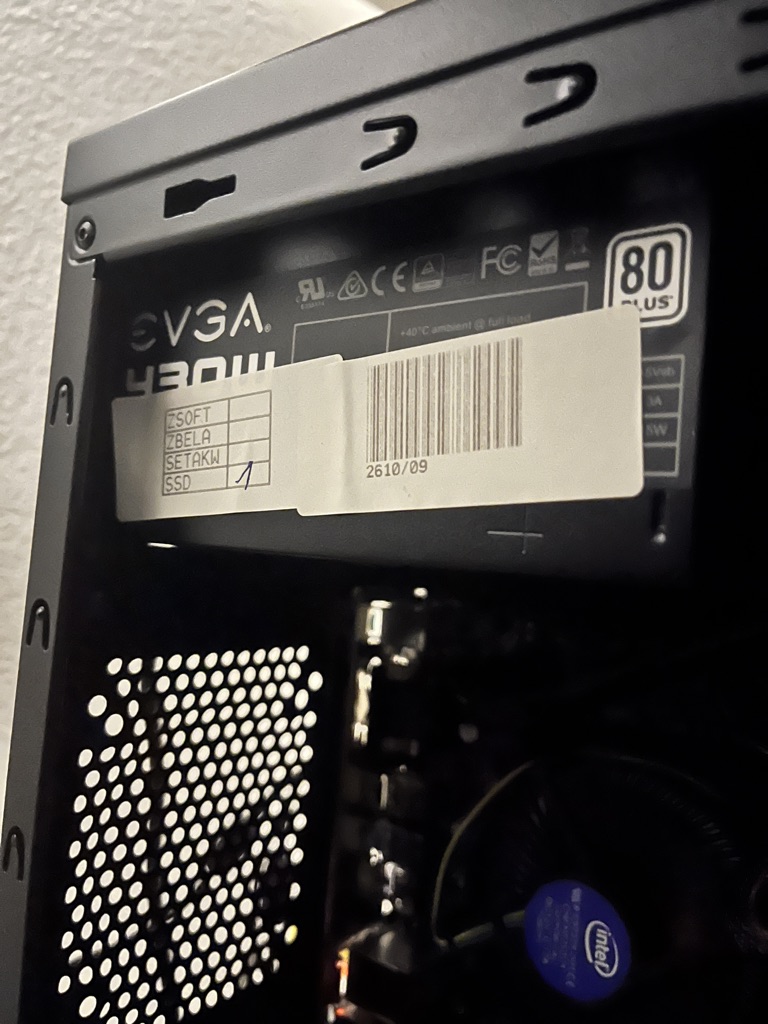

Das die 1070TI das Netzteil überfordert kann sein, kann genauso aber auch klappen. Dazu müsstest du hier das vorhandene Netzteil mitteilen.
Einen gebrauchten i7 passend zum Mainboard halte ich für Geldvernichtung. Der hat als einzigen Vorteil mehr Threads und etwas mehr Takt. Also nichts, was man am Ende wirklich stark merkt.
Kann ich das am PC mit nem Programm auslesen oder Kiste aufmachen und aufs Netzteil schauen?
Reicht?

Da muss man vermtulich zum Rundumschlag samt neuem Mainboard ausholen. Ich würde darauf tippen, das es auch nur 8 GB Arbeitsspeicher sind.
Die neue Budgetvariante kann z.Bspw. ein Ryzen 5 5500 sein. Oder auch in i5-11400.
Ohne Budget+eigene Ansprüche lässt sich da aber wenig sagen.
Korrekt :daumen:

Also die gtx 1050 ti ist wirklich eine sehr langsame Gaming Grafikkarte. Von daher würde auch ein Upgrade auf eine GTX 1660 oder 1060 ordentlich Leistung bringen. die bekommst du um 100€. Mehr wäre für das aktuelle System zu viel.
Also gebraucht auf jeden Fall!

Da solltest du dann auch noch mit deinem 430W Netzteil hinkommen.
