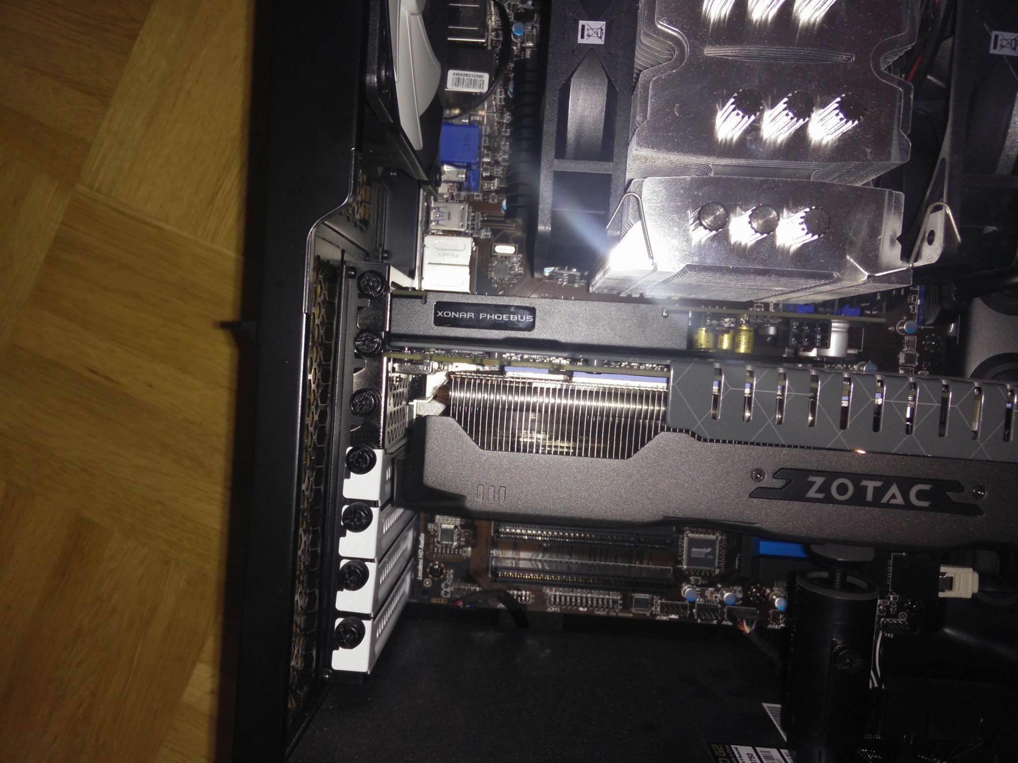

Ich habe ein Beyerdynamics MMX 300 MANUFAKTUR als 600 Ohm Version.
Dafür brauche ich ja logischerweise einen vernünftigen Verstärker bzw. eine vernünftige Soundkarte - ich nutze zur Zeit die onboard-Lösung von meinem MSI Z87-G43 (Realtek ALC892), welche natürlich nicht genug Leistung liefert.
Ich stehe allerdings vor dem Problem, dass ich durch eine relativ große Grafikkarte wenig Platz im Gehäuse habe (siehe Foto).
Auf dem Foto ist zu sehen, dass ich dort bereits eine ASUS PHOEBUS eingebaut hatte, welche aber extrem schlechten Ton geliefert hat -> hat sich schlechter angehört als die Onboard lösung - blechern, kratzend, übersteuernd - ich weiß nicht ob sie eventuell einfach kaputt war ... und ja ich habe diverse Treiber, Einstellungen und auch den einen weiteren PCIe Slot ausprobiert, der noch frei war. Diese Karte ging binnen der 14 Tage zurück.
Ich habe auch gelesen, dass es zu Problemen kommen kann, wenn die Soundkarte zu nah an der GPU sitzt, was dann allerdings heißen würde, dass ich ein Problem habe: ich habe den PCIe 1x direkt über oder noch einen PCIe 16x direkt unter der Grafikkarte (3 Slot) -> siehe Foto -> externe Lösung?

Kann es durch den Platzmangel/der engen Installation von GPU und Soundkarte zu Problemen/Störungern/Qualitätseinbußen kommen?
Also wenn du eine sehr gute und allgemein überzeugende Lösung möchtest würde ich mir den O2/Odac von Head n Hifi anschauen. Kombiniert den in der Preisklasse wohl besten DAC mit dem in der Preisklasse besten KHV. Kann man nicht viel falsch machen. Meinen 250 Ohm DT880 treibt das Teil mit ca 1/2 Lautstärke bei low gain an. Also für das 600 ohm MMX sollte da locker genug Leistung vorhanden sein.
Mit Störungen ist das so eine Sache bei den internen ASUS. Glückssache um genau zu sein.
Bei manchen Grafikkarten gibt es ein Brummen auf dem Mikro. Mit der Essence hatte ich in nun guten 5 Jahren aber bisher keine Probleme. Wenn die zu nah an der GraKa sitzt, wird das eigentlich maximal wegen der Geräuschentwicklung der Lüfter suboptimal. Hatte die GraKa selber länger damit zugepflastert.

Falls es jemanden interessiert: ich habe es nochmal mit einer internen Soundkarte versucht (STX II) und es funktioniert alles bestens, bin sehr zufrieden. Die Phoebus war anscheinend wirklich defekt. Danke für die vielen Antworten und Hilfestellungen!
