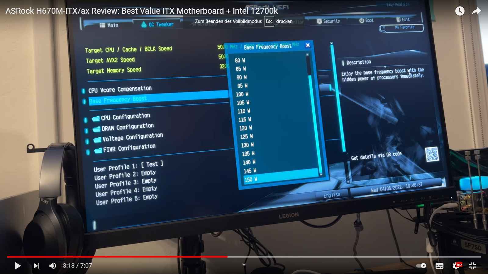

Dann findet man solch einen Link:
ASRock H670M-ITX/ax Review
Erst denkt man sich schaut ganz ok aus bis zu dieser Stelle:
Boost Frequency max 150W..... Vielen Dank ASRock
Ein normaler 12700 geht hoch bis 180W ein 12700K bis 190W. Mit anderen Worten das Board bremst die CPU aus und man bekommt nicht die volle Leistung die ein i7 imstande ist zu bringen. Mehr muss man dazu nicht sagen.
Thread auch Mal gelesen?
Wurde längst erwähnt.
Ja stell dir vor das habe ich. Das waren doch deine Worte hier oder nicht?
Cronos83 schrieb:
Und das die ITX Z690 Boards, die nicht limitiert sind (wie das ASRock Z690, das bei 150W dicht macht) bei 300€ bis 400€ liegen ist dir auch bewusst?
Wovon habe ich gesprochen? ASRock H670M-ITX/ax
Die Kritik am Z690 mit 150 Watt war wegen der Paarung mit einem K-Prozessor bei voller Ausfahrung der Power absolut angebracht.
150W mit einer Non-K CPU sind hingegen absolut ok, wenn es um Gaming geht.
Und das H670 bietet eben von Haus aus keine CPU OC Option.
Z690 mit K für volle Power bei 150W ist schlecht.
H670 mit 150W für Gaming ist absolut ok.
In einem ITX Case erst recht.
Da muss man weder Gänge zurück noch hochschalten.
Dein Einwurf ist einfach am Thema und Thread vorbei.
Das du den Thread gelesen hast lässt sich eben an deinem Post nicht erkennen, der hat hier einfach null Mehrwert.
