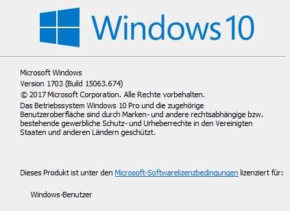

Aktuell ist übrigens bei Windows 10 folgende Version:
Und ich habe keine Probleme.

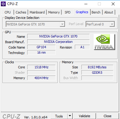

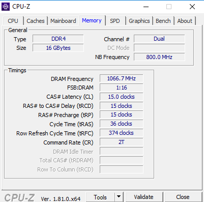

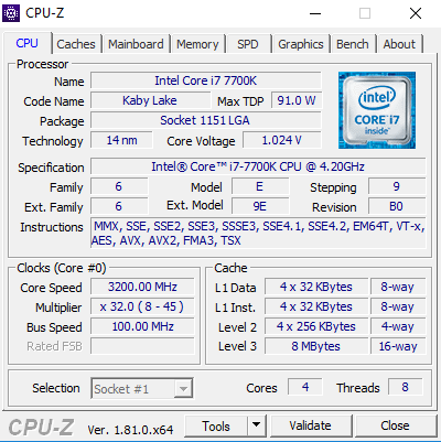

CPU: i7 7700k
GPU:8GB KFA2 GeForce GTX 1070 EX
Mainboard: MSI Z170-A PRO Intel Z170
Netzteil: 550 Watt be quiet!
SSD: Sandisk 250gb
Arbeitsspeicher: 2x 8GB (1x 8192MB) G.Skill Value DDR4-2133
Win 10 pro.
https://www.deskmodder.de/blog/2017/10/11/kb4041676-kumulatives-update-macht-probleme/

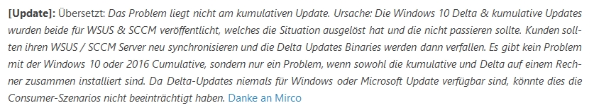

hast du ne Ahnung wie ich meinen WSUS / SCCM Server neu synchronisieren kann ? ich weiß ja nicht einmal was WSUS / SCCM bedeuten soll..

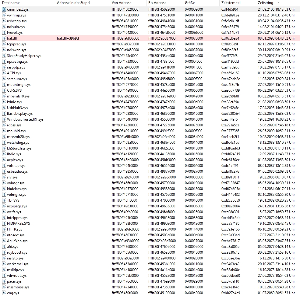

Im Ordner C:/Windows/Minidump
liegen die Informationen zum blud screen.
Die letzten fünf Files auf den Desktop kopieren.
Mit rar oder zip verpacken.
Hier im Forum hoch laden.
Ich habe leider nur 1 Datei in dem Ordner:
Haste eine Zeitmaschine ? oder warum gibs eine Datei mit dem Datum 08.01.2098 04:48:52 Uhr
Aktuell müste es diese sein :
Bei dir gibt es etliche System Daten mit Datum der Zukunft.
Ich glaube da haste dir was eingefangen

Dieser Stopp Fehler wird verursacht vom Treiber intelppm.sys.
Das ist der Prozessor Treiber vom Betriebssystem.
Der Fehler sollte im Bereich des Prozessor zu finden sein.
SYMBOL_NAME: intelppm!MWaitIdle+18
FOLLOWUP_NAME: MachineOwner
[color =red]MODULE_NAME: intelppm
IMAGE_NAME: intelppm.sys
[/color]
DEBUG_FLR_IMAGE_TIMESTAMP: 0
IMAGE_VERSION: 10.0.15058.0
STACK_COMMAND: .thread ; .cxr ; kb
BUCKET_ID_FUNC_OFFSET: 18
FAILURE_BUCKET_ID: 0x9C_GenuineIntel_intelppm!MWaitIdle
PRIMARY_PROBLEM_CLASS: 0x9C_GenuineIntel_intelppm!MWaitIdle
TARGET_TIME: 2017-10-12T10:12:41.000Z

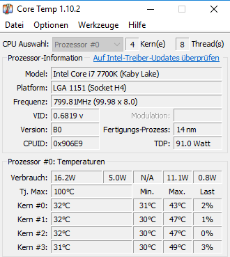

1. Prozessor wird zu warm?
2. Prozessor übertaktet?
3. Chipsatztreiber installieren?
4. Bios auf dem neusten Stand?
5. Prozessor defekt?
Da da ein Treiber von Intel genannt wird und normalerweise ein Inteltreiber sein müsste rate ich als erste Maßnahme den neusten Chipsatztreiber vom Motherboard Hersteller zu installieren. Dann abwarten ob der Fehler noch mal auftritt?
1.Nein da der Prozessor mit einem Tower Gekühlt wird.
2.ist nicht übertaktet.
4.Jap
5.Zum Glück nicht.

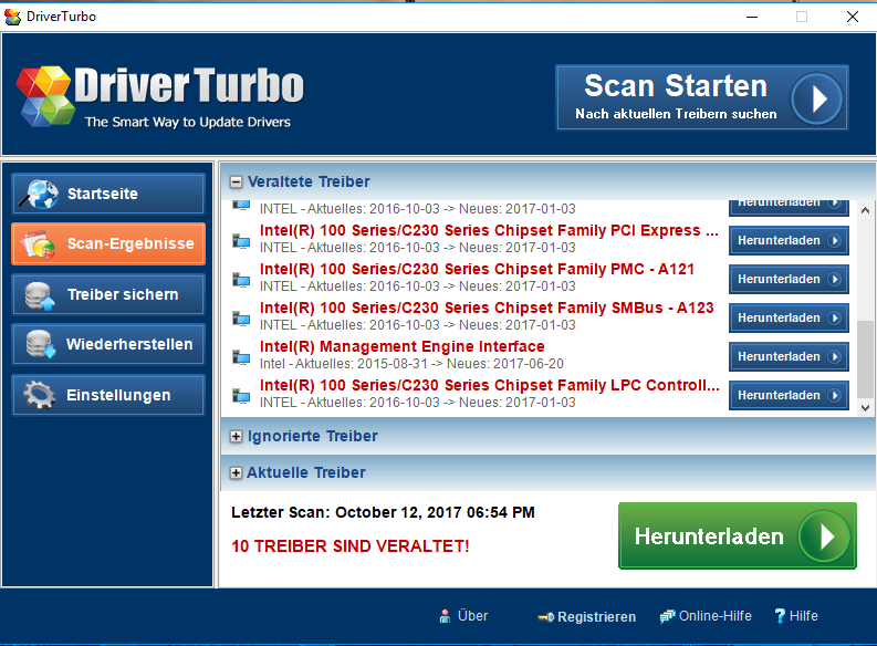

Der Driver Turbo Zeigt mir auch Chipsets an aber bin mir nicht sicher ob das wirklich eine sichere quelle ist...
Ich halte nichts von dies update Programmen.
Gehe auf die Internetseiten des Motherboard Hersteller. Dort den letzten Chipsatztreiber runter laden und installieren.
