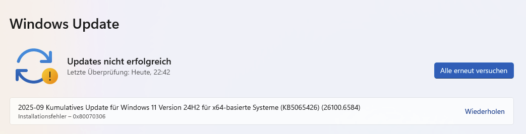

oben genanntes kumulatives Update
025-09 Kumulatives Update für Windows 11 Version 24H2 für x64-basierte Systeme (KB5065426) (26100.6584)
kann ich beim besten Willen nicht über Windows Update installieren.
Installationsfehler – 0x80070306 wird mir angezeigt.
Windows 11, version 24H2 läuft seit Anfang des Jahres auf meinem PC.
Das Update wird heruntergeladen,
dann automatisch installiert und nach 100% erscheint vorgenannte Fehlermeldung.
Welche Möglichkeit habe ich, dass besagte Update zu installieren?
