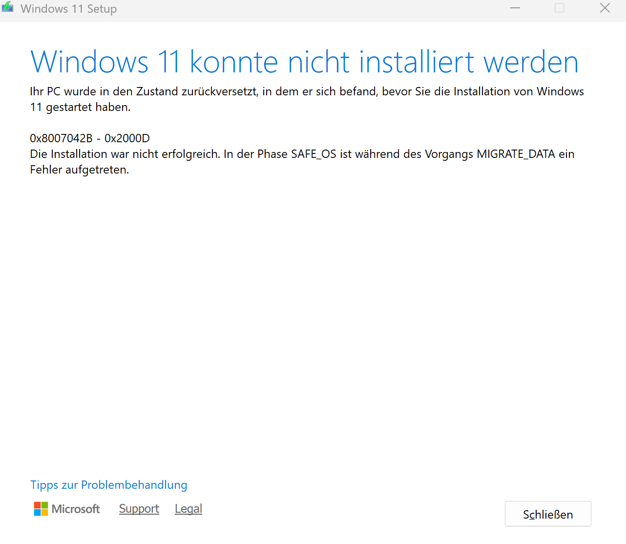

Ich bin nun wie von dir beschrieben vorgegangen, aber der Ausgang war derselbe. Die Iso lädt ja erstmal ewig -> updated nachdem Windows dann neu startet bis 28% im Bootscreen, dann kommt der nächste Neustart -> Medionlogo und es fängt an die Kiste zurückzurollen. Ich häng hier mal die setupact.log ran. Ich habe zuvor auch mal etwas mit dism versucht was zu erreichen, aber auch ohne Erfolg.

Du könntest stattdessen den C:\Windows\System32\migration -Ordner in migration.old umbenennen.
ich habe mein Problem zwischenzeitlich selbst lösen können, die Vorschläge hier haben mir leider nicht weitergeholfen. Nach "migration.old" hat nicht mal mehr die iso funktioniert sondern mit "Installation fehlgeschlagen" vor dem ersten Neustart abgebrochen
