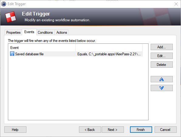

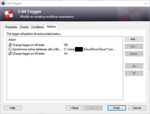

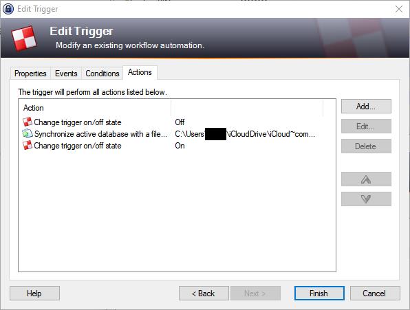

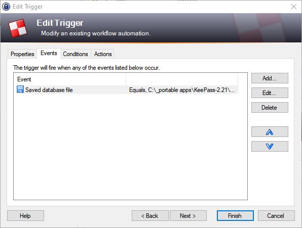

Ich habe einen Trigger "AutoSync" angelegt. Dazu einen Event "Application startet and ready", keine Condition und eine Action "Syncronize active database with a File/URL mit Username und Pwd. Genau das was ich wollte!
Funktioniert beim Start einwandfrei. Dann habe ich einen zweiten Event eingerichtet "Appliction exit" damit beim beenden auch synced wird doch das geht leider nicht. Die Datenbank ist vermutlich bereits geschlossen.
Aber das reicht mir durchaus. Ich nutze KeePass mehrfach am Tag.
Dankeschön für den Hinweis mit den Trigger.
Reaktionen: Tanzmusikus

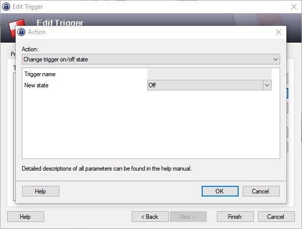

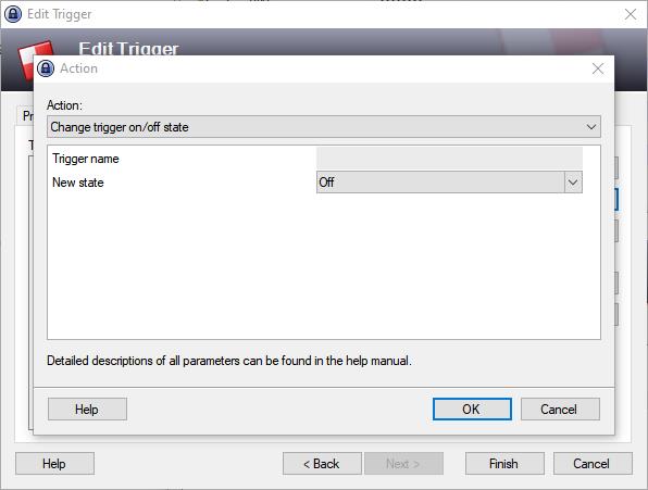

So, jetzt weiss ich wieder wie man es machen muss. Man muss den Trigger vor dem Sync aus- und danach wieder einschalten. Ist aber - glaub ich - genau so in den Docs beschrieben.
