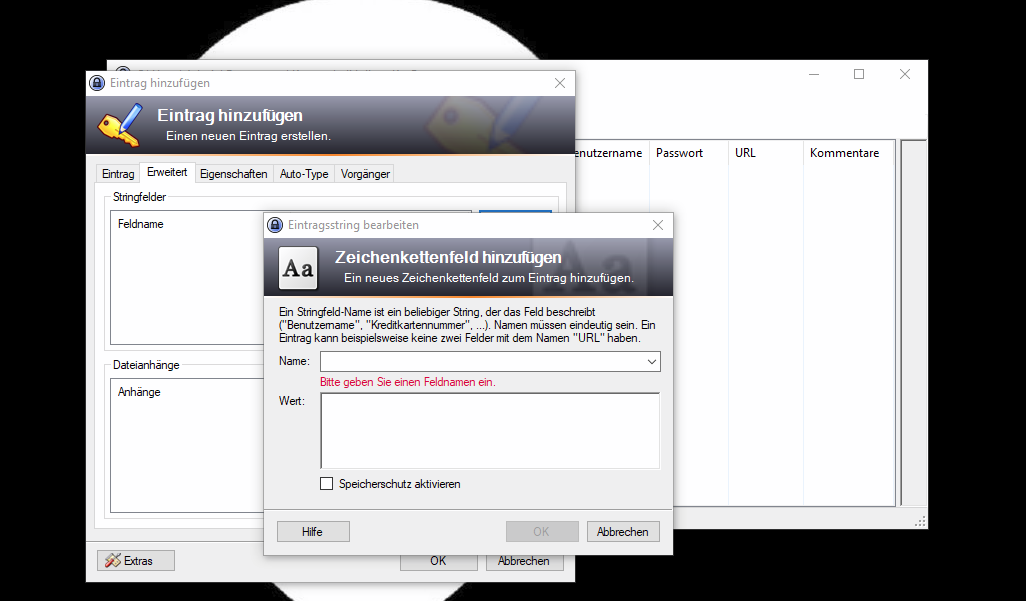

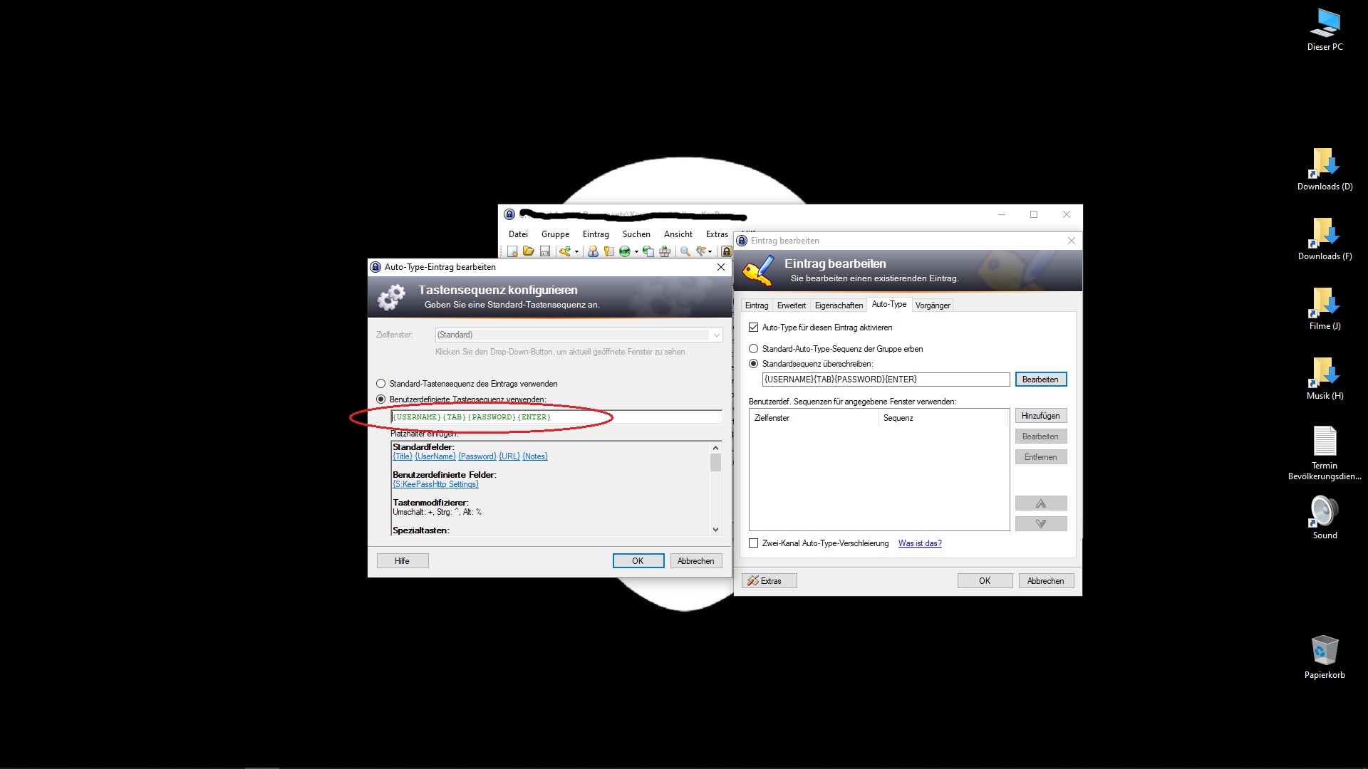

Du meinst vermutlich die Auto-Type-Funktion?
Diese kannst du für jedem Eintrag im Reiter "Auto-Type" konfigurieren, falls der Standard "{USERNAME}{TAB}{PASSWORD}{ENTER}" nicht funktionert.
Wenn du einen Eintrag editierst kannst du darin weitere Felder im 'Advanced' Reiter definieren. Und diese selbst definierten Felder dann auch unter 'Auto-Type' für das Auto-Typing konfigurieren.
Hier musst du schauen...

Also wenn du ein drittes Feld brauchst, dann musste ein bisschen frickeln in Keepass. Wenn du betroffenen Eintrag bearbeitest und dann mal oben auf den Reiter "Erweitert" klickst, dann kannst du String-Felder definieren. Diese lassen sich ins Autotype integrieren. Also das ist jetzt die Theorie. Selber hab ich keinen Bedarf im Moment dafür und hab damit noch nicht hantiert. Du hast mich eben eigentlich zum ersten Mal auf die Idee gebracht, nach sowas zu schauen :) Diese Autotype-Sache ist wirklich super in Keepass. Aber ich kann bestätigen, dass das alles zu erstmal holprig von Statten geht. Ich hab da schon viel fummeln müssen, damit Autotype funktioniert auf speziellen Seiten. Bei einigen Seiten muss ich mit "Delays" arbeiten. Die kann man auch ins Autotype integrieren, also künstliche Wartezeiten bevor der Eintrag reingesetzt wird ins Feld. Da kann man dann auch verschiedene Zeitspannen definieren bis zum Auslöser. Das ist nicht immer alles so einfach. Bisher hab ich aber noch alles am laufen gekriegt, nur manchmal eben mit ein bissl Kopfzerbrechen.

Hallo, also in String habe ich das neue Feld hinterlegt.
In Autotype: {S:Kundennummer}{TAB}{USERNAME}{TAB}{PASSWORD}{ENTER}
Aber es geht nicht. Er trägt nichts ein - nerv
Ich verstehe es nicht

Ich habe einen Testeintrag, wie in den Anhängen ersichtlich, für den Login auf https://eu.cleverreach.com/admin/login.php erstellt.
Das funktioniert auf Anhieb.
Beim Auslösen von Auto-Type muss der Cursor immer im ersten Feld stehen, also hier im Feld 'Kundennummer'. Dann den Fokus zurück auf Keepass setzen und STRG+V drücken.
Dann wird es der Reihe nach, so wie in der Auto-Type Konfiguration definiert, ausgefüllt.
Also {S:Kundennummer}{TAB}{USERNAME}{TAB}{PASSWORD}{ENTER}
