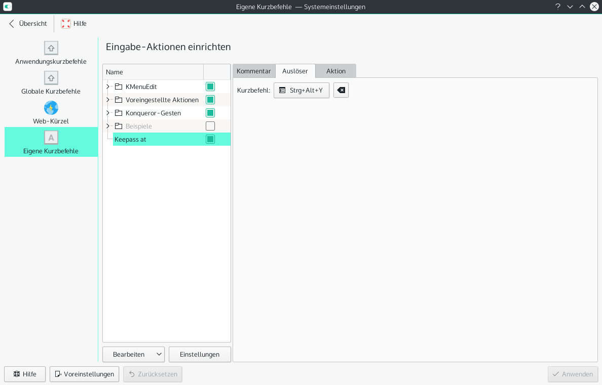

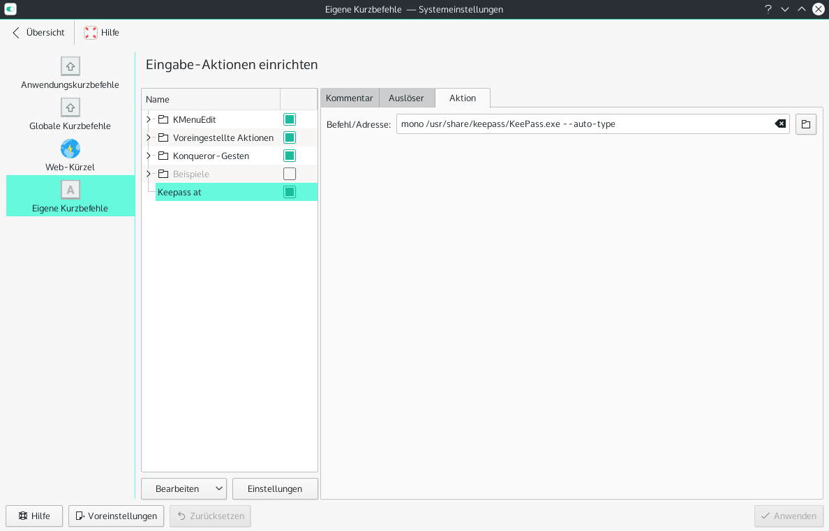

ich habe bei Manjaro mit KDE Plasma 5 das Problem, dass die Funktion "Autotype" von Keepass nicht funktioniert. Nach der Keepassanleitung habe ich einen "Eigenen Kurzbefehl" in den KDE-Einstllungen eingerichtet, siehe Screenshots. Wenn ich nun zB. in Firefox die Kombination drücke (in meinem Fall strg+alt+y) passiert nichts (Keepass ist natürlich im Hintergrund geöffnet). Ich komme von Windows, da hat es einwandfrei geklappt.
Benutzt noch jemand Keepass unter Linux und weiß Rat?
Ich könnte mir vorstellen, dass die Kombination vielleicht noch für etwas anderes gut ist und es deswegen nicht klappt. Auch könnte ein Übersetzungsfehler vorliegen und y/z vertauscht sein. Hast du mal Strg + Alt + Z versucht?
Mfg Kae
@KaeTuuN: Danke, das war tatsächlich das Problem! Komisch, obwohl Tastatur und alles auf Deutsch gestellt ist. Ich musste zwar noch das Paket "xdotools" nachinstallieren, aber jetzt geht alles.
