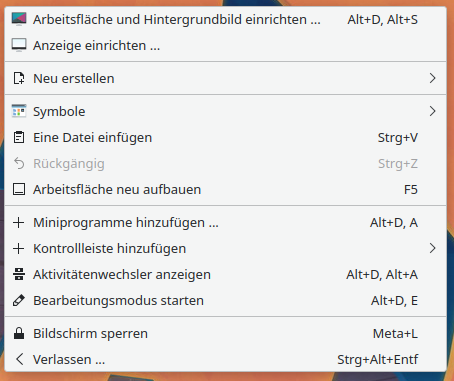

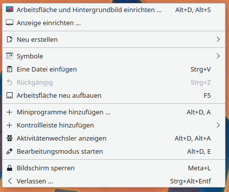

Was noch toll wäre wenn das Terminal auch hier mit der rechten Maustaste am Desktop gestartet werden könnte.
Könnte der Eintrag hier reingebracht werden und falls ja wie ?

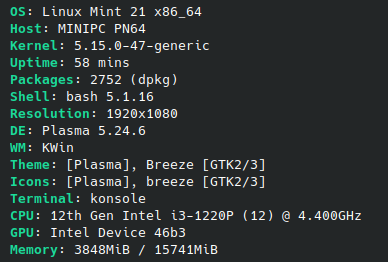

Hier noch meine Umgebung:
Kleiner Tipp in welche Richtung ich suchen muss falls es denn geht wäre prima.
Danke schon mal..
@DorMoordor Danke für den Tipp !
Und stimmt.. sieht bei mir auch so aus.

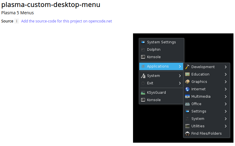

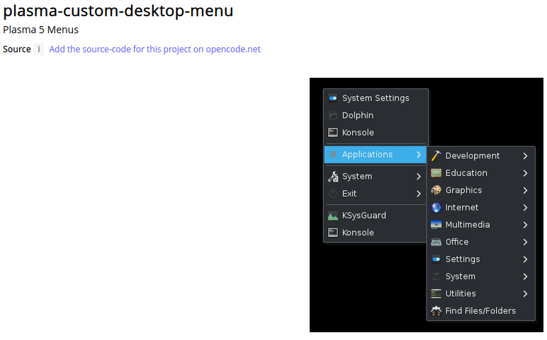

In Deinem Link hab ich so was gefunden link das wär sogar super
Werde dann mal die Plasma Erweiterungen durchstöbern
Nachtrag: das wärs für Plasma 5
Aber wie es aussieht muss man das sich selber basteln:
Because plasma-custom-desktop-menu need to build a library, I can't provide an easy download method. plasma-custom-desktop-menu is available on Arch Linux AUR, for other system, you need to build it manually but it's work very well. https://github.com/MatMoul/plasma-containmentactions-customdesktopmenu
Müsste man nur noch wissen wie das geht 😅
Vielleicht befasse ich mich mal damit..
@Teckler im Link den ich gepostet habe wird ja erklärt, wie es gebaut wird. Ansonsten vielleicht einfach noch im KDE Store noch etwas suchen, was du nicht selber bauen musst. Oder ein Arch Derivat nehmen, wenns im AUR ist ;)
Edit: Schnelle suche im KDE Store. Gibt nichts ähnliches. Zumindest nicht auf die Schnelle gefunden

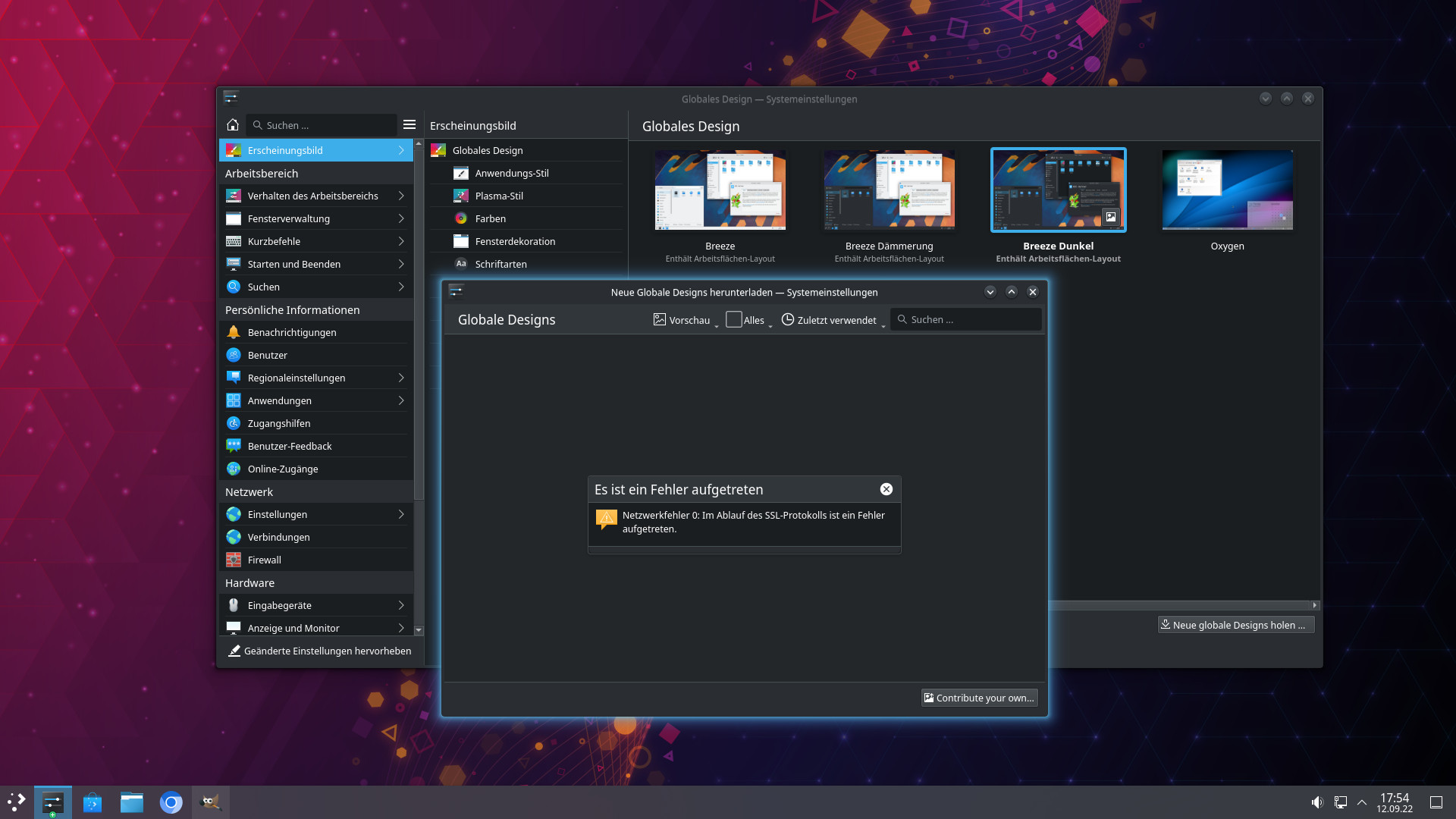

Habe mir heute Nachmittag Arch Linux mit KDE installiert. Jetzt bekomme ich aber immer diesen Fehler.
Der Fehler kommt immer, wenn ich mir neue Symbole, Designs oder Stile herunter laden möchte.
Kann einer helfen?

Also das Kontextmenü kannst du unter den Desktop Folder Settings (Rechtsklick auf Desktop und dann Configure Desktop and Wallpaper bei mir) bei den Mouse Actions anpassen. Ich kann da aber kein Terminal aktuell finden.
Edit: Schau mal hier https://askubuntu.com/questions/919...nal-to-right-click-menu-of-desktop-in-kubuntu
Ich versuche mich gerade an der Kubuntu Installation des Desktop Menüs von MatMaul für KDE Plasma 5
Nochmal Danke @DorMoordor !

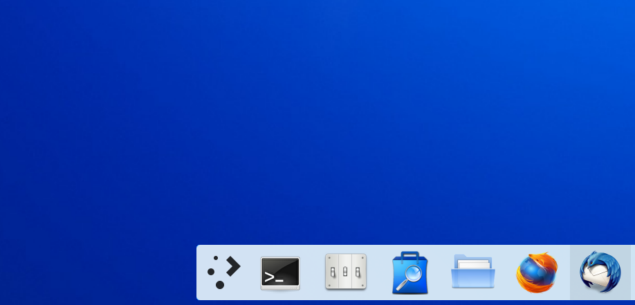

Du könntest als Notlösung eine Verknüpfung in die Taskleiste legen.
Besser als jedes mal ins Menü zu gehen.
Ist auch nur ein Klick.
Reaktionen: Teckler
Hab ich gleich als erstes gemacht 😉
Dann Tastenkürzel WIN+a zugewiesen
Ist mir aber zu aufwendig wenns doch einfacher geht... Bei Gelegenheit, bzw wenn das aktuelle KDE Problem behoben ist bastel ich weiter an dem alternativen MatMaul Menü
Habs gerade selber probiert. Bei mir klappts mit Manjaro
Der Fehler Ist durch den @SE. reddit Link bestätigt. Liegt an KDE und nicht an den Linux Versionen.
Heute ist er 2x aufgetreten bei mir, danach ging es. Insgesamt habe ich jetzt alles.
