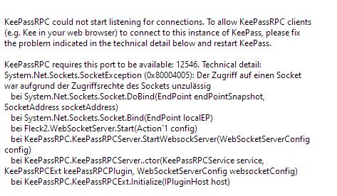

Hallo, aus heiterem Himmel (gestern noch alles okay) bekomme ich beim Start von Keepass folgende Meldung:
Anscheinden passt da ein Port nicht und Kee ist somit im Borwser nicht funktional. Ich habe Kee und Keepass neu installiert, was aber den Fehler nicht behebt. Leider finde ich in Keepass auch nicht die Möglichkeit den Port nachzuprüfen bzw. manuell einzugeben. Das hatte ich im Kee-Forum gefunden. Kann mir da jemand helfen? Danke!
Navigate to the “Authorised clients” tab in “KeePassRPC (Kee) Options”, which you will find in your KeePass “Tools” menu.
Dort den Port mit dem Browser-PlugIn abgleichen. Evtl. neu authorisieren, es gab vor Kurzem einen Sicherheitsfix für KeepassRPC, welches aktualisiert werden musste. Da war (glaube ich) eine erneute Authorisierung erforderlich.
Danke dir, aber genau den Tab finde ich nicht. Der Port in Kee und in der Configfile von Keepass sind identisch. Die habe ich jetzt gefunden.

@EDIT: Entwarnung! Ich habe den Port manuell in der Config geändert. Danach hatte ich eine Firewallabfrage, die ich bestätigt habe. Jetzt ist auch wieder das Menüpunkt da und Kee funktioniert. Vielen Dank für deine Hilfe Qubit!
Ich denke auch es war ein Firewallproblem, kann mir aber nicht erklären wo es her kommt. Ich habe seit gestern da nichts verstellt.

Ich hole das nochmal hoch. Habe da ein neues kleines Problem. Ich muss jetzt nach jedem Browser-Start Kee und Keepass neu verheiraten mit dem Code. Irgendwie behält Keepass das nicht? Ich habe sogar ein neues Profil in Firefox angelegt und alles neu installiert, hilft auch nichts. Kann da irgendein addon von mir dazwischen funken?
Nachtrag: Falls noch jemand den Fehler hat, es lag an einer doppelten Config.XML, die im Programmordner lag. Die darf nur im Appdata-Ordner von Keepass liegen. Nach dem Löschen funktioniert das auch wieder.
