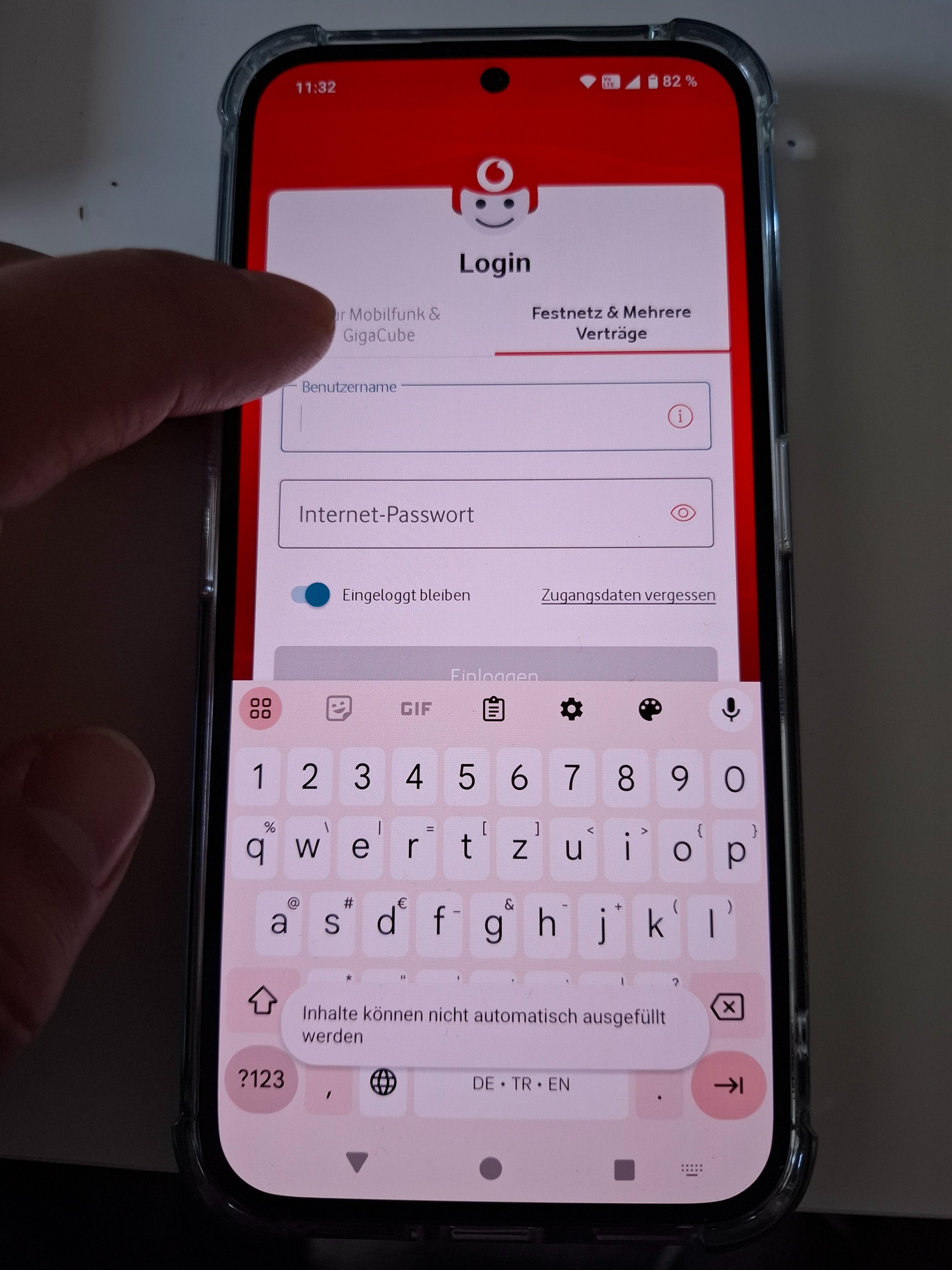

1. Wenn ich mich in der MeinVodafone App einloggen möchte erscheint weder Keepassdx noch Keepass2android. wie gesagt mit anderen Apps und Browsern keine Probleme.

Aber auf Nothing phone klappt das nicht. Bekomme direkt so eine Meldung auf dem Tastaturfeld.

Mit Keeper kann ich mich auch in Meinvodafone App einloggen auf dem Nothing Phone.
Mit Keepass2android bekomme ich den genannten Hinweis, dass Inhalte nicht automatisch ausgefüllt werden können.
Niemand eine Idee woran es liegen könnte?
Ich habe nun herausgefunden, dass es an der Vodafone App liegt.
Auf dem Samsung war Version 15 installiert und da erschien auch keepass2android.
Auf dem Nothing war Version 14.xx installiert und funktionierte es nicht.
Im Play Store ist jedoch nur Version 14.xx verfügbar.
