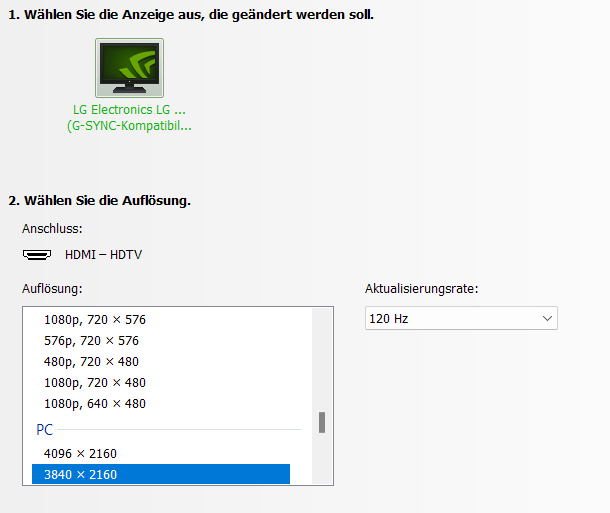

Hast du auch in den Nvidia Settings ganz runter gescrollt auf die PC Presets?
Oben sind nur die TV Preset Auflösungen da werden dir nur 60Hz angeboten... bescheuert gelöst von Nvidia.

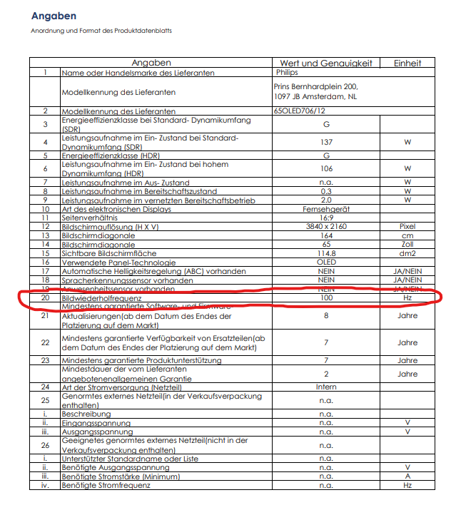

Drewkev schrieb:
na und? das ist die Bildwiederholfrequenz des Panels, das heißt doch nicht, dass der TV auch 100/120Hz darstellt, bzw entgegen nimmt.
Mein Auto hat auch Reifen drauf, die bis 300 kmh können. Trotzdem fährt mein Auto keine 300...
Also, nochmal die Frage... WO STEHT DAS!!
kachiri schrieb:
Seite 61 und Seite 91 der Betriebsanleitung deines TVs.
Auf Seite 37 gibt es noch Hinweise zum Anschluss an den Computer.
Das wird es vermutlich sein, von Seite 61
# 3.840 x 2.160p 100 Hz wird nur unterstützt, wenn HDMI Ultra HD für HDMI 1 und 2 auf Optimal gestellt ist. 3.840 x 2.160p 120 Hz wird nur unterstützt, wenn HDMI Ultra HD für HDMI 1 und 2 auf Optimal oder Optimal (Automatischer Spielmodus) gestellt ist
aber wohl dann Ohne HDR, und wahrscheinlich nur in 4:2:0. Der TE wollte aber wissen, wie man 4K 120HZ und HDR einstellt.
Also erstmal geht das auch netter, oder bist du mit dem falschen Fuß aufgestanden?
Und zweitens bezweifle ich vorweg stark, dass das Teil nicht mehr als 60Hz kann.
Reaktionen: cyberpirate
