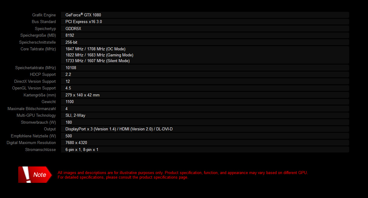

MSI sagt:
GeForce GTX 1080 GAMING X 8G   MSI Deutschland   Graphics card   The world leader in display per.jpg
Für mich sind weder die Temperaturen kritisch, noch die Taktraten zu niedrig. Im Gegenteil Da geht wohl mehr als beworben wird.
