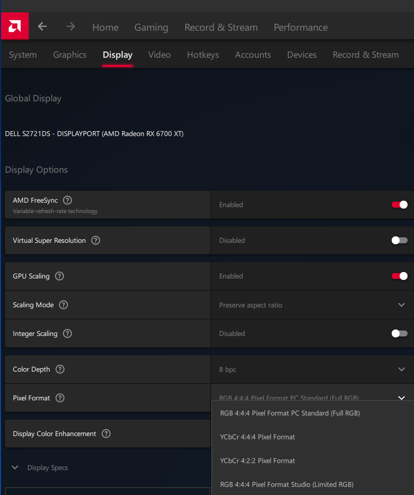

was unterstützt denn dein avr bzgl. hdmi? 4k 60Hz mit YCbCr444 braucht hdmi 2.0. wenn du auf 8bit YCbCr420 stellst geht es auch mit hdmi 1.4.
