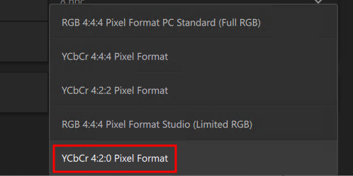

mit farbunterabtastung 4:2:0 geht auch 4k@60Hz mit hdmi 1.4
hier z.b. bei amd:
musst du mal in deinen einstellungen schauen.
Reaktionen: firespot, cvzone und xxMuahdibxx

@0x8100 kann aber auch zu unschönen Farben und Farbübergängen führen speziell in Videos

@xxMuahdibxx habe ich jahrelang am htpc/tv benutzt, da das damalige setup nur hdmi 1.4 erlaubte. mir ist da nichts negatives aufgefallen. zum betrieb am monitor, an dem man dichter dran sitzt, kann ich nichts sagen. (nicht hdr) videos sind sowieso nur 4:2:0
Ja. Und bei Film und Spielen fällt das auch quasi nicht auf. Fast alle Filme und Videos kommen eh in dem Format.
Aber bei Text in normaler Größe (wenn man den nicht stark ran zoomt) fällt das recht stark auf. Ich würde tippen, dass das mehr Leuten auffällt als 30 Hz für Office arbeiten. Intel bietet diese Option aber eh nur mit nativen HDMI Ports an und noch nicht sehr lange (11th gen meine ich. Vorher gab es bei Intel kein Chroma Subsampling), wird also für dieses Notebook gar keine Option sein.
Reaktionen: species_0001 und firespot
hier z.b. bei amd:
llungen schauen.
Cooler Ansatz, leider fehlt diese Option beim Intel Graphics CC für die Intel HD620 (da gibts nur RGB und YCBCR_444; siehe auch https://community.intel.com/t5/Graphics/HD-Graphics-630-4k-60hz/td-p/1214609)
