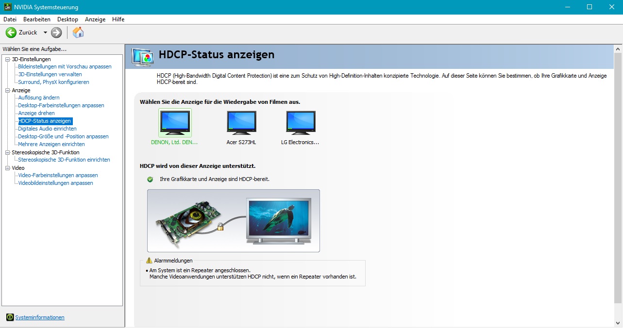

Habe ich den Receiver dazwischen zeigt mir die NVIDIA Systemsteuerung auch ein problem mit HDCP an.

Ist neben dem AVR noch etwas zwischen den AVR und dem PC oder dem AVR und dem TV geschaltet? Weil die Nvidia Systemsteuerung spricht da von einem Repeater, was ein HDMI-Verstärker ist. Solltest du nichts anderes dazwischen haben. So meint sie damit deinen AVR. Hier kannst du nur die anderen HDMI Eingänge am AVR ausprobieren. Tritt das Problem weiterhin auf so ist der Denon von dir nicht hundertprozentig HDCP 2.2 kompatibel wie er es sein sollte. Da ich kein Firmware Update auf der Denon Webseite zu deinem AVR finden konnte. Kannst du das Problem nicht sofort selbst lösen.
Die einzige Möglichkeit sonnst um nicht ewig auf ein Firmware Update zu warten ist einen HDMI HDCP 2.2 auf HDCP 1.4 Konverter zu nutzen.

Habe mal einen anderen eingang gewählt (Game).Der auch alles benötigte laut aufschrift unterstützt.
Und bei dem gibt mir das NVIDIA Tool keine problem meldung mehr aus.
