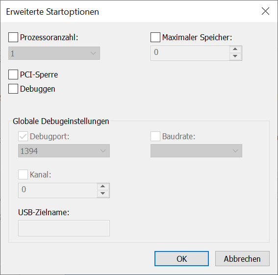

Wie macht man das? Bin weniger der Computer Experte x-x :)
Dann sollte man sich aber besser an diese Tipps halten die es ja nun auch schon seit zig Jahren gibt.
https://answers.microsoft.com/de-de...n/53d76f53-a142-401c-a1b0-c44c207728d5?auth=1
Denn bei uns normal Bürgern ist da auch kein Haken gesetzt und die 1 zählt dann ja nun nicht.
https://www.gutefrage.net/frage/msconfig---prozessoranzahl-aendern---sinnvol
Dieser "Tipp" ist genauso uralt wie falsch.
Diese Einstellung bezieht sich ohnehin nur auf die Frühphase des Boot-Vorgangs, nicht auf den laufenden Betrieb. Hier was anderes einzustellen als die Vorgabe, kann je nach System sogar zur Folge haben, dass dein Rechner gar nicht mehr startet.
