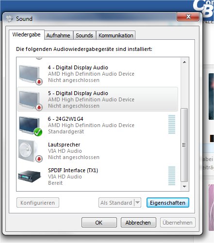

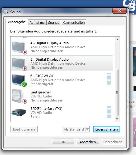

Ich hatte schon versucht in der Systemsteuerung/Sound vom Monitor zum Audio-Panel umzustellen. Das ging aber nicht siehe Anhang. Oder mache ich da noch etwas falsch?

So wie es aussieht ist am 3,5mm Port der Soundkarte nichts angeschlossen und daher wird dieser nicht für die Ausgabe angeboten.
Sicher das du nicht versehtlich etwas am Mirkofoneingang stecken hast statt Lautsprecher?
Reaktionen: Smily

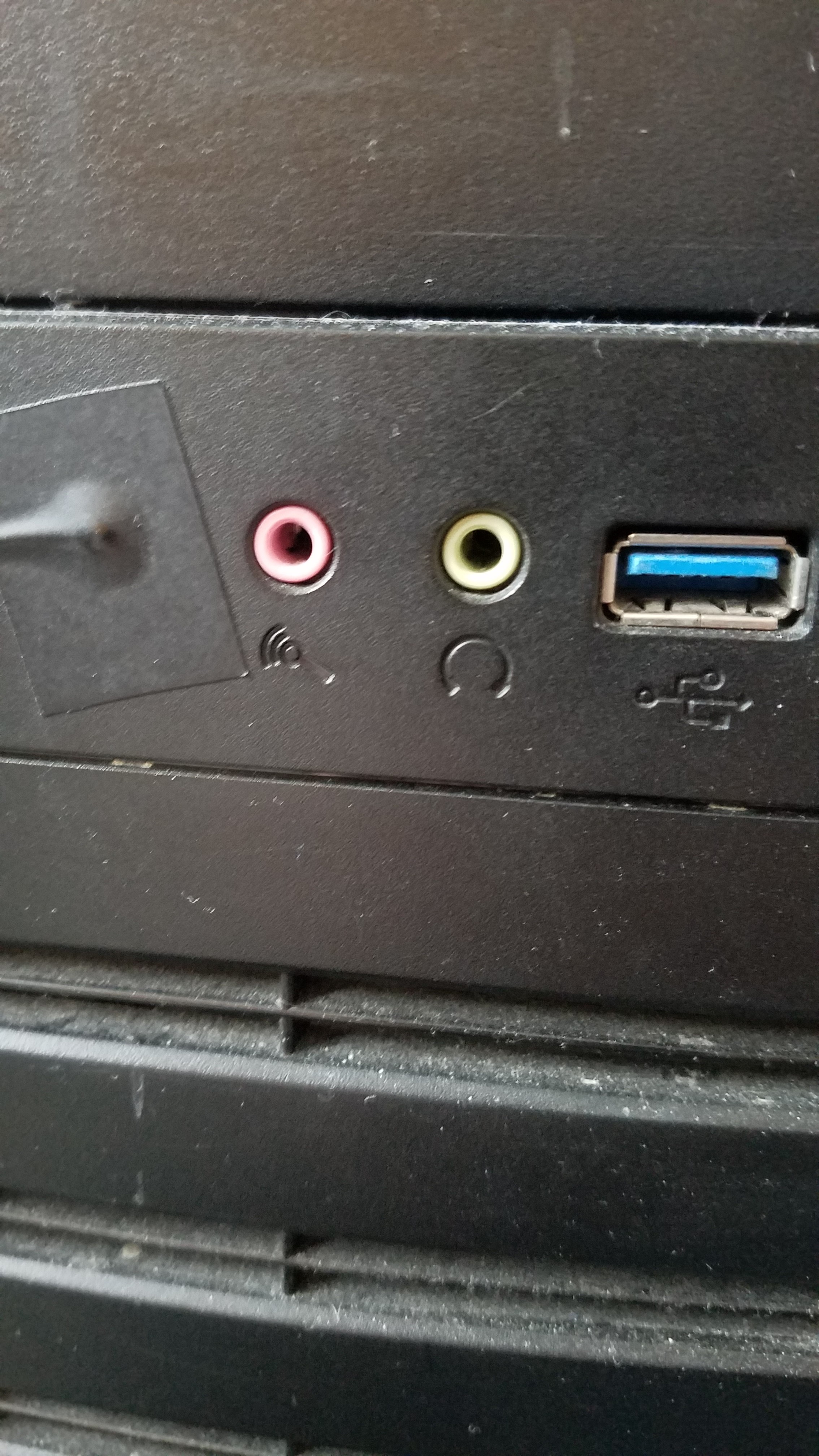

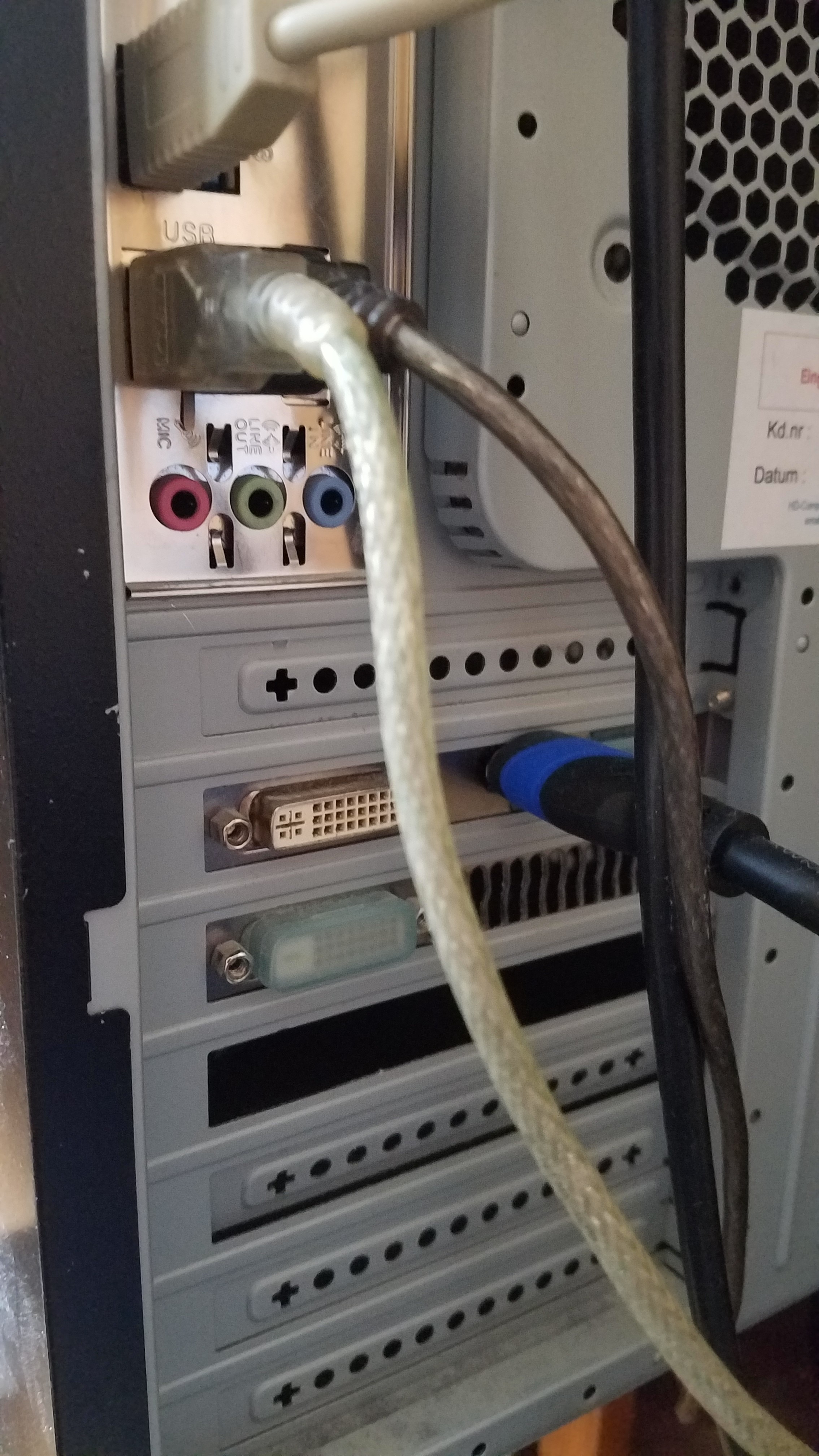

Voll sicher!! siehe Fotos anbei. So sieht es am PC aus. Die Klinke der Aktivboxen steckt in der Monitorbuchse.
Im PC steckt nur (blau-schwarz) das DHMI-Kabel.
Voll unsicher :). Der Lautsprecher gehört in die grüne Buchse am PC auf dem erste Bild.
