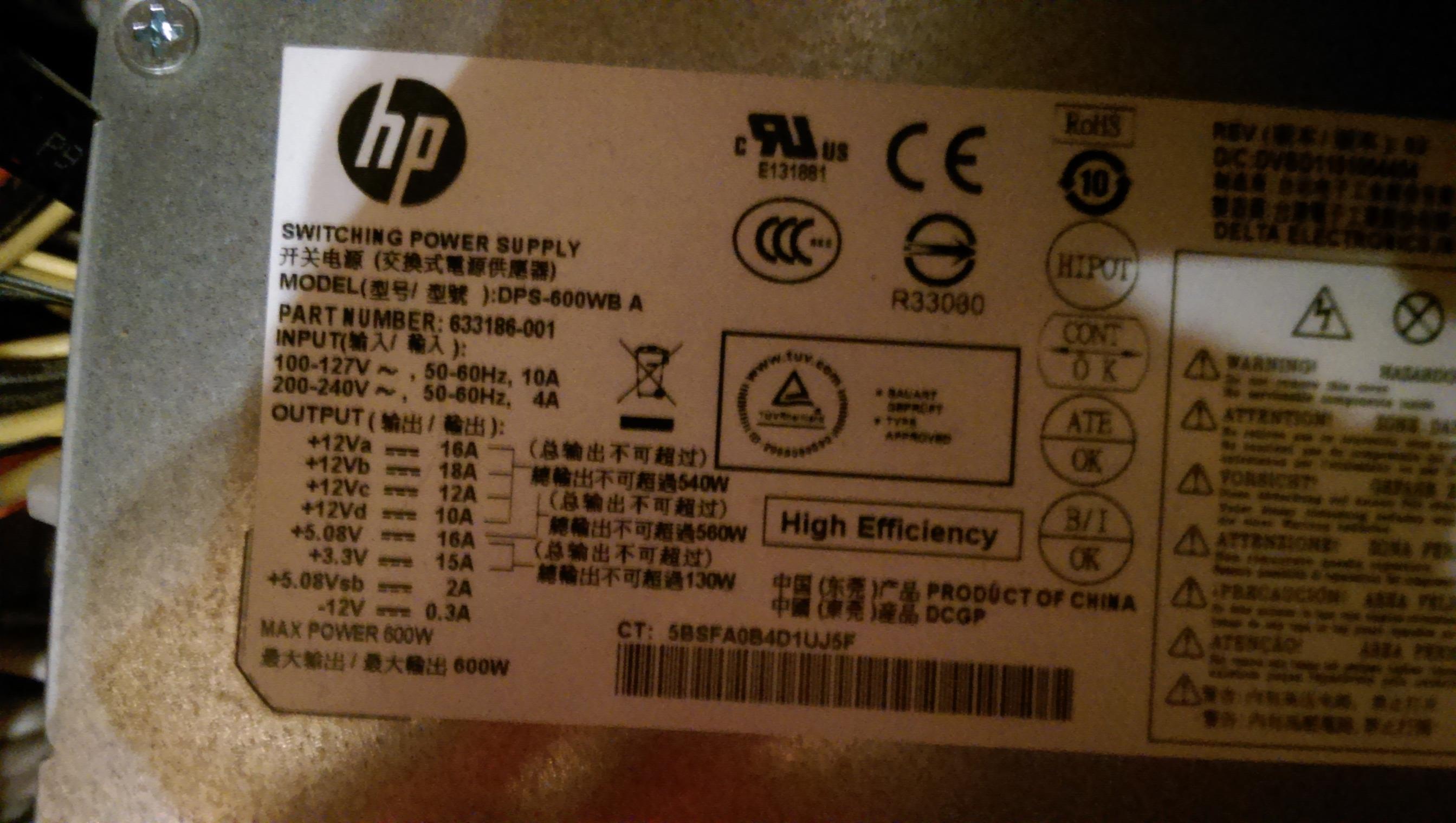

bin grade am verzweifeln, habe den ganzen Tag geschraubt recherchiert und bin nicht vorangekommen. Habe heute nach langem warten meine neue GraKa Radeon R9 290X OC Edition bekommen und natürlich direkt eingebaut. Alte GraKa raus, neue rein, die Pins verbunden und eingeschaltet. --> leider kein Bild. Wieder alte karte rein, ging dann wieder. Also wieder neue rein die Pins angeschlossen und wieder kein Bild. Ab und zu hat sich der pc auch kurz komplett abgeschalten und wieder ein.
Weiß jemand was los sein kann, ist vielleicht das Netzteil zu schwach? Aber eigtl. saugt die GraKa ja nur unter Vollast richtig strom oder? Laut Hersteller brauch ich ein mit min. 750w (24a). Habe aber eins drin mit 650watt und 16a... Hab auch schon öfter was über ein BIOS Update gelesen und das es evtl. helfen kann aber für das MAinboard gibt es keine Updates.
