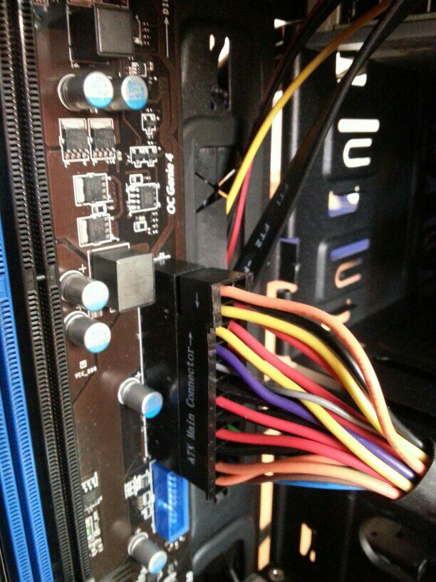

Ich hab den Stecker auf den Mainboard nicht richtig reinbekommen. Ist das so richtig auf dem Bild?

Der 4 Pin sitzt nicht richtig so wie ich das sehe, das würde ich korrigieren.

Das Problem ist das ich das nicht richtig reindrücken kann bzw es rastet nicht richtig ein Wie man sieht.

Du mu die zwei Teile korrekt zusammenfügen und dann aufs Board stecken, das muss in jedem Fall komplett rein.
