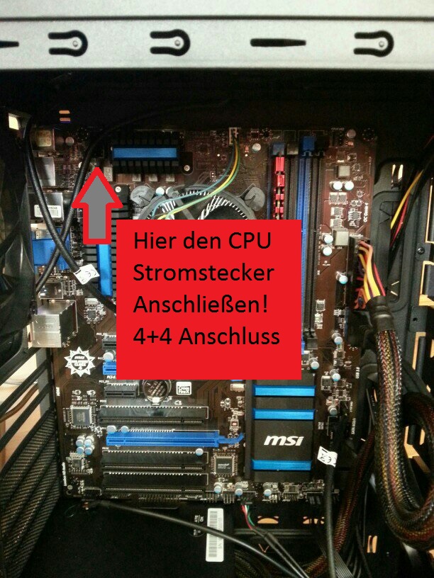

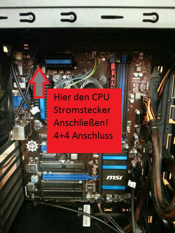

mach mal ein foto vom oberen Teil des MB links oben
Das entscheidende Stromkabel fehlt doch am MB. Oben Links sieht man den Anschluss brach liegen!
In der Anleitung steht 100% da da was dran muss. Auch am Netzteil gibt es dafür extra einen Stecker!
Siehe Bild und befolge es. :)
Das müsste einer mit 4 Pins + nochmal 4 Pins sein.
Müsste auch CPU oder der gleichen draufstehen.

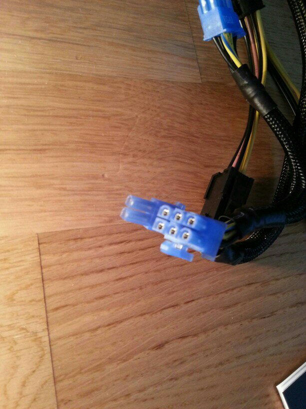

@Kaeru
Das ist ein Graka Stromstecker.
Der CPU Stecker ist 4pin +4Pin geteilt.
Hast du den schon reingesteckt? Wenn ja ist dein MB sicher hinüber.
Yeah ich hab ihn! Aber wie muss der jetzt drauf? Auf dem MB steht 4 und 8 unterhalb davon, und dann auch noch nebeneinander...
Der ist so ähnlich, wie der große fürs Board, mit Nase zum zusammenfügen, aber nur 4 + 4 pins....
zusammenstecken und dann rein damit. geht nur in eine Richtung.
Probieren, es gibt nur eine passende Möglichkeit. Evt, steckst du auch erstmal nur einen 4er rein, dass reicht auch.
Beide zusammen ... muss schwarz sein ... gibts nur einmal an deinem Netzteil und passt nur auf eine Art und Weise (ohne Gewalt!).

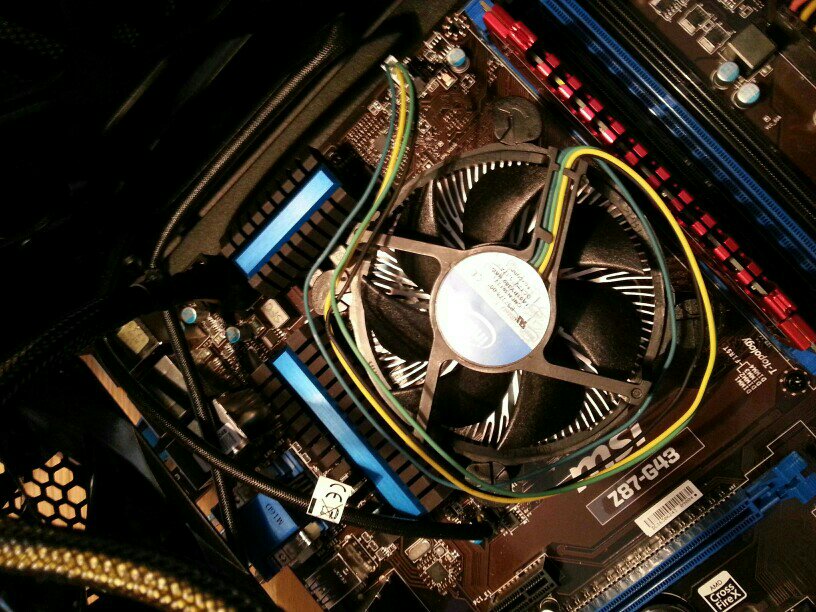

Tipp am Rande:
Achte beim CPU-Kühler drauf das, dass Kabel nicht in den Lamellen des Lüfters hängt.

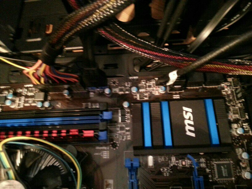

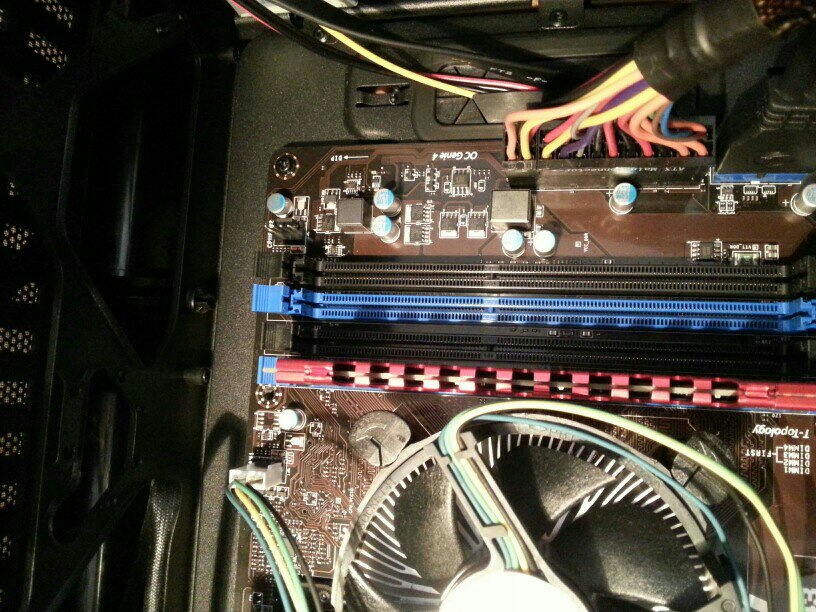

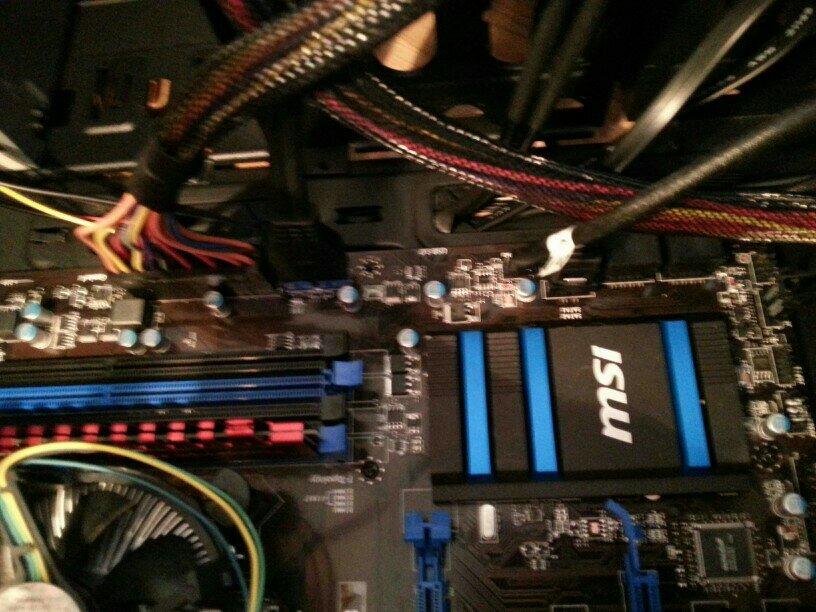

Ist jetzt angeschlossen, will aber immer noch nicht gehen:/ geht es vielleicht mit der Grafikkarte?
Nein, es muss auf jeden Fall erstmal auch mit der internen Grafik gehen.
Haste die auch angeschlossen? ;)
Déjà-vu?
Kippschalter am Netzteil auf "on"? :p
Lieber nochmal Bild machen ... die Anschlüsse vom Gehäuse sahen m. E. gut aus (falls das als nächstes kommt).
Habt ihr noch vorschläge?

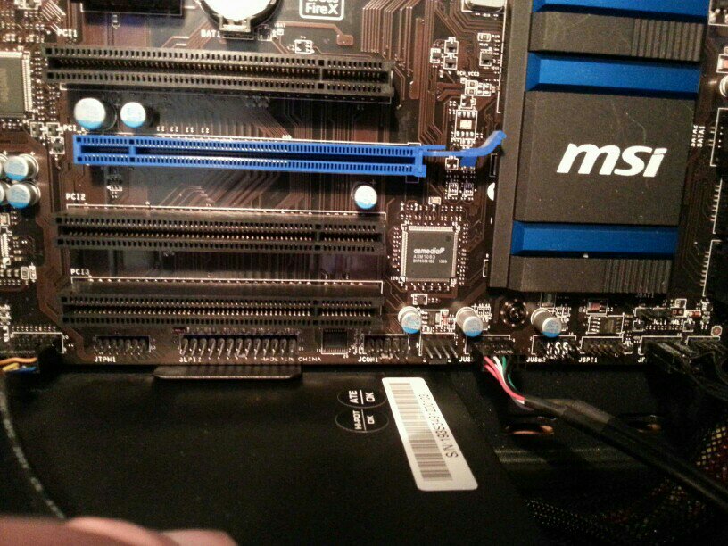

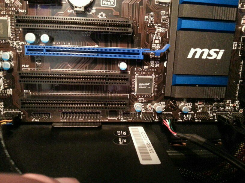

hier fehlen abstandshalter, wer weiß wo du die gesetzt hast... wahrscheinlich an stellen wo die gar net hingehören, und jetzt machen die schön ein kurzen. typischer anfängerfehler
du musst das board nochmal ausbauen, und genau 9 stück von diesen abstandshaltern verschrauben
NUR AN STELLEN WO AUCH WIRKLICH EIN BOHRLOCH IM MAINBOARD IST!
hier sieht man es noch besser
ich hoffe du hast das board net durchgedrückt mit deiner frickelei am dicken atx-stecker
