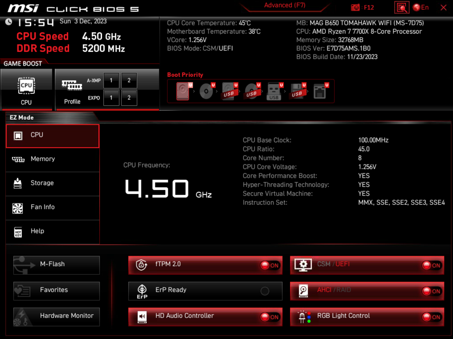

Habe ein Screenshot des BIOS beigefügt.
Meines Wissens nach müsste dies das aktuellste sein oder?
Ja ist es. Wie gesagt, versuch die ältere 7D75v17.
Reaktionen: hoagster und Juli5297
Ja, damit funktioniert es!
Vielen Dank an alle!
Komisch manchmal wie da die Zusammenhänge sind, aber jetzt klappt es und ich bin zufrieden :D
