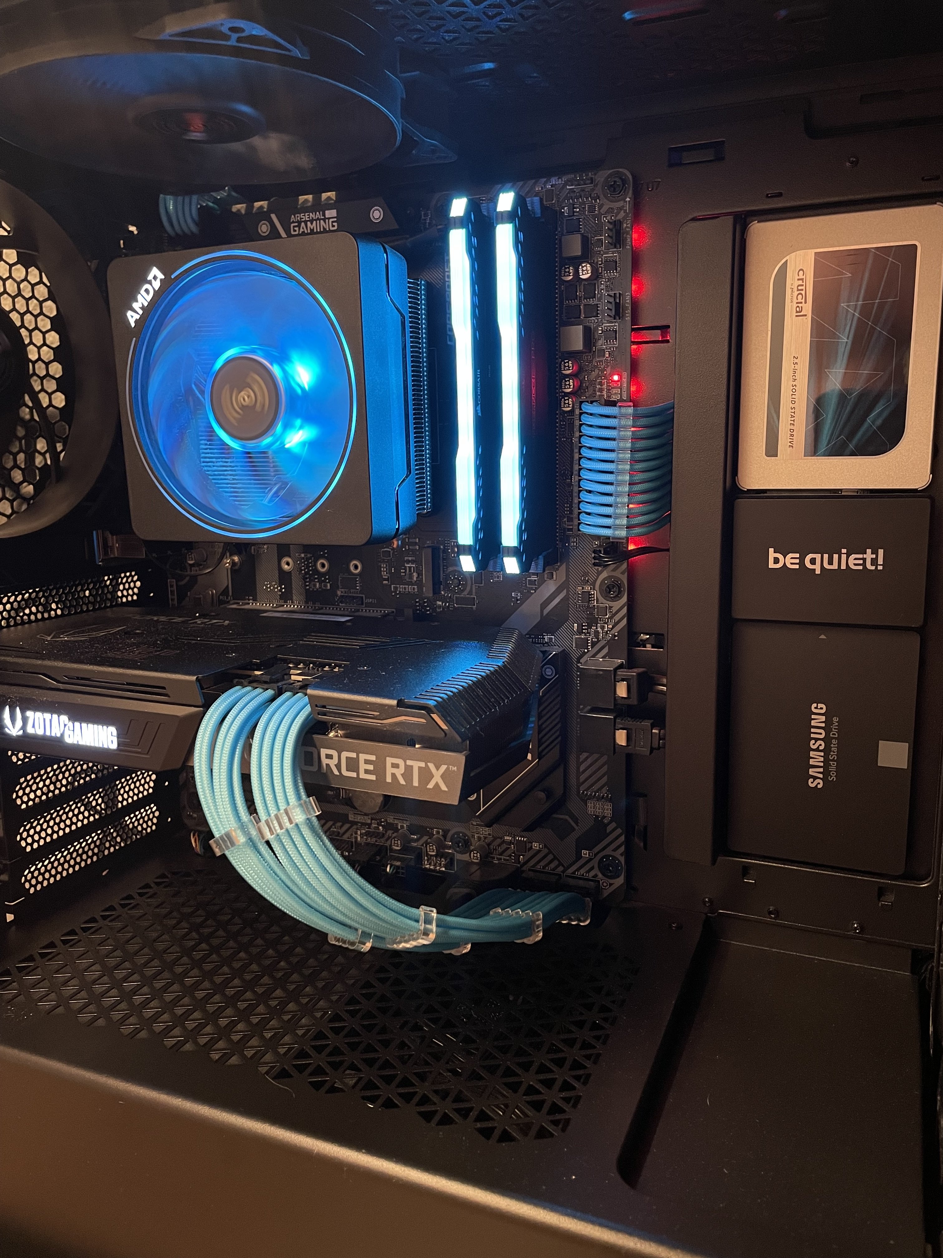

  • Prozessor (CPU): ryzen 5 3600
  • Arbeitsspeicher (RAM): 16gb Corsair vengeance pro
  • Mainboard: Msi 450 tomahawk max
  • Netzteil: bequiet
  • Gehäuse: bequiet
  • Grafikkarte: zotac Gaming rtx 3070
  • HDD / SSD: 2x ssd

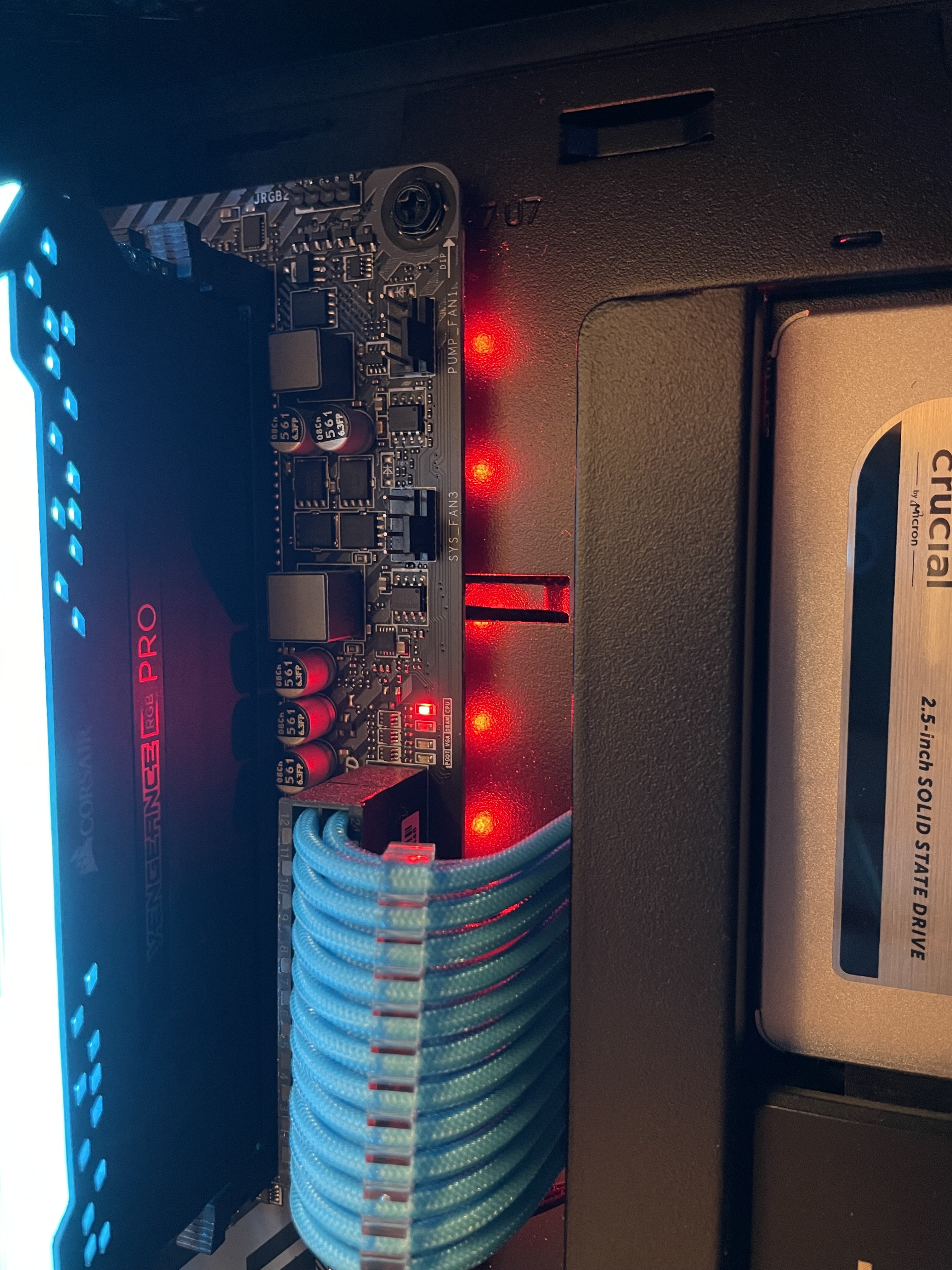

Mein Problem ist das der Computer ganz normal angeht, LEDs leuchten, Lüfter drehen, aber weder der Bildschirm noch Tastatur und Maus kriegen ein Signal.

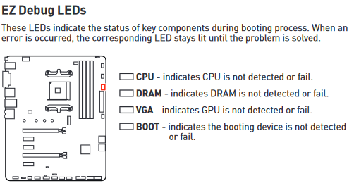

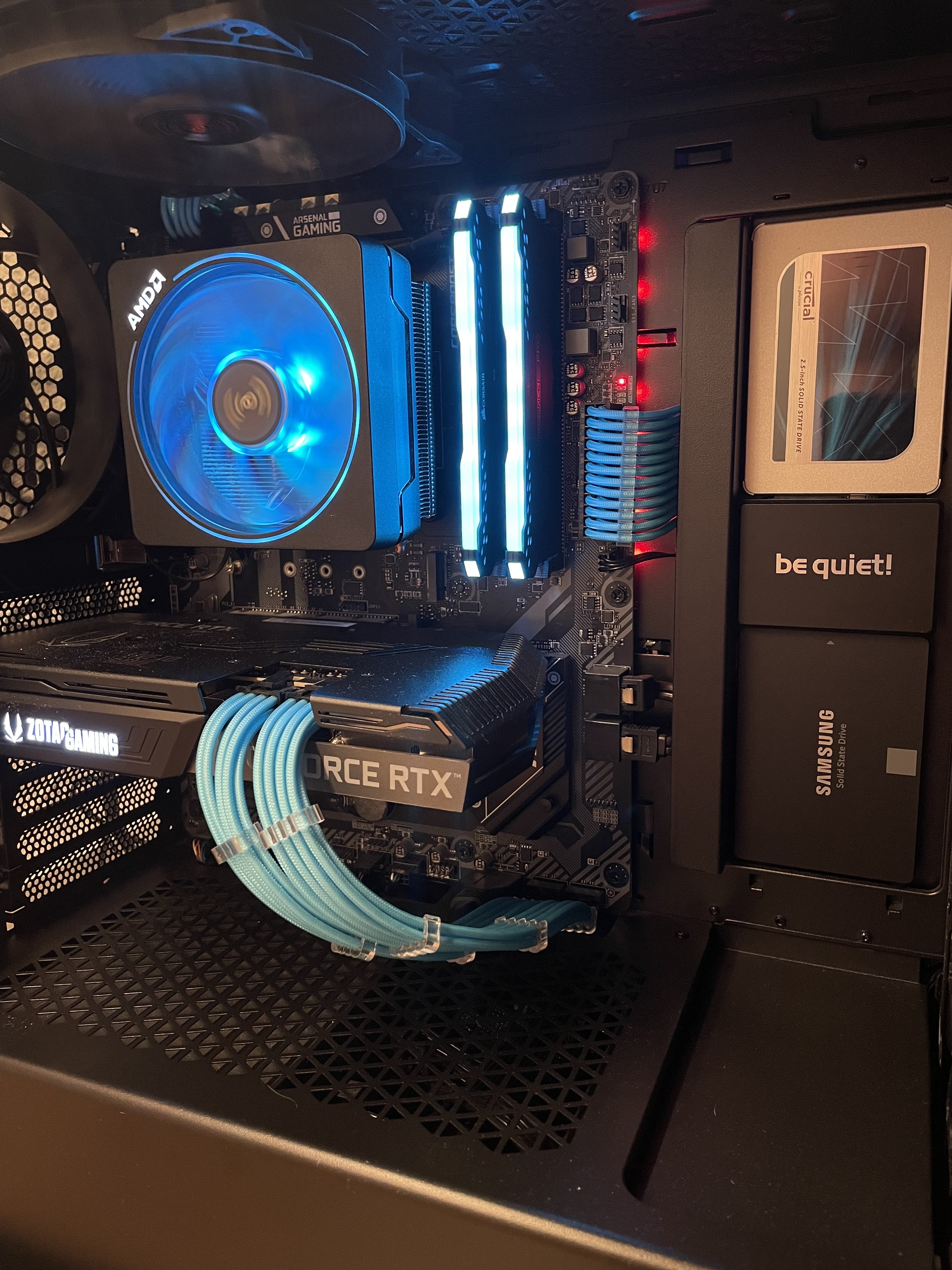

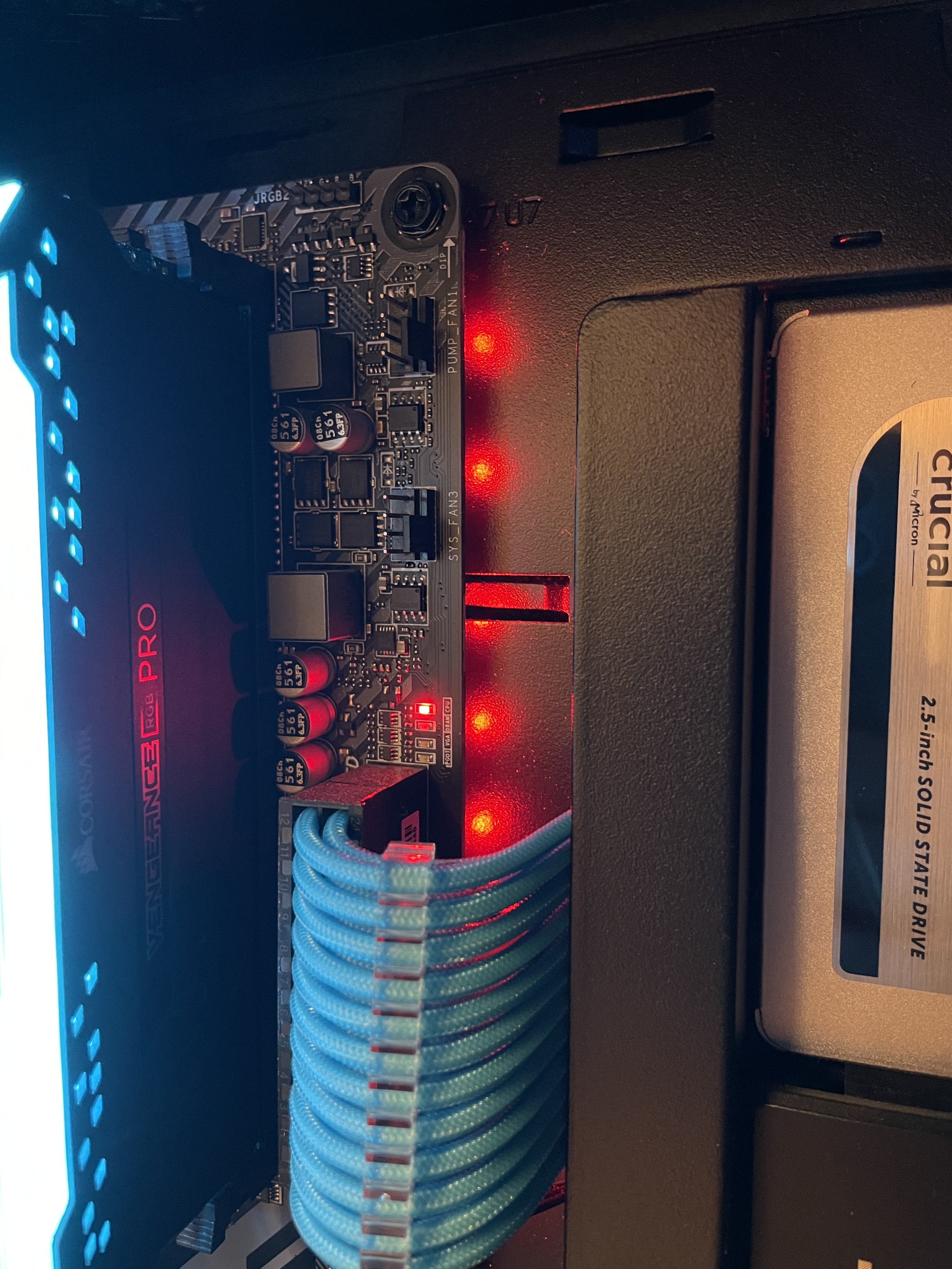

Im Computer leuchtet die cpu Leuchte (siehe Foto). In der Bedienungsanleitung steht das die CPU defekt sein könnte, das würde ich aber ausschließen da bevor ich gefahren bin alles top funktioniert hat und der Computer über die gesamte Zeit nicht am Strom hing (8 Tage) oder liege ich damit falsch?

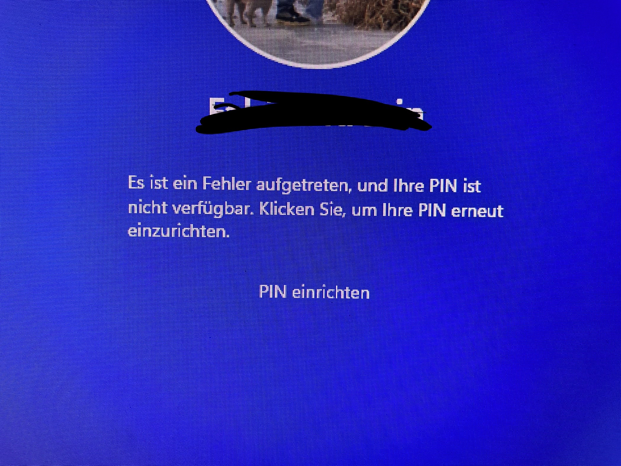

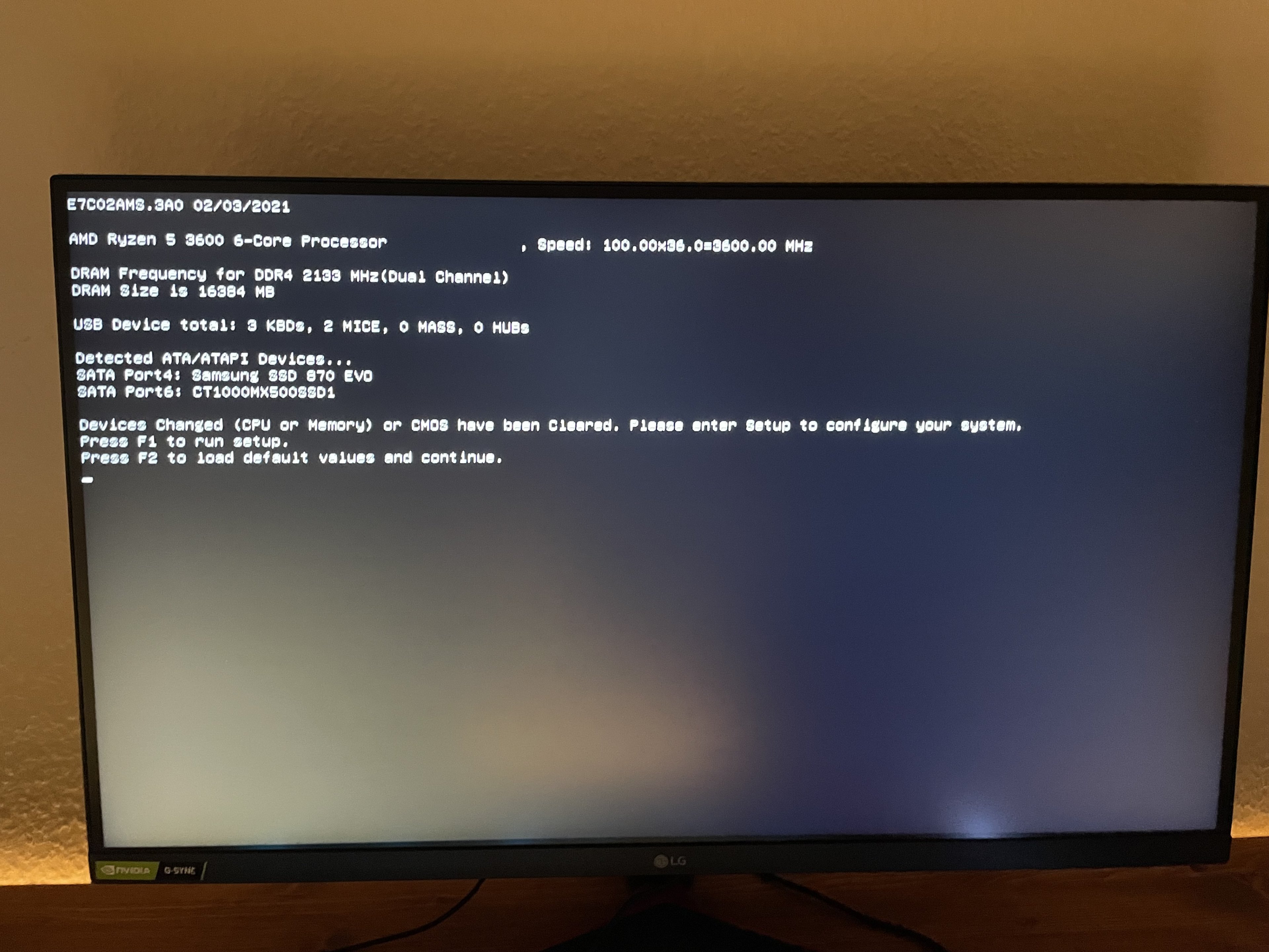

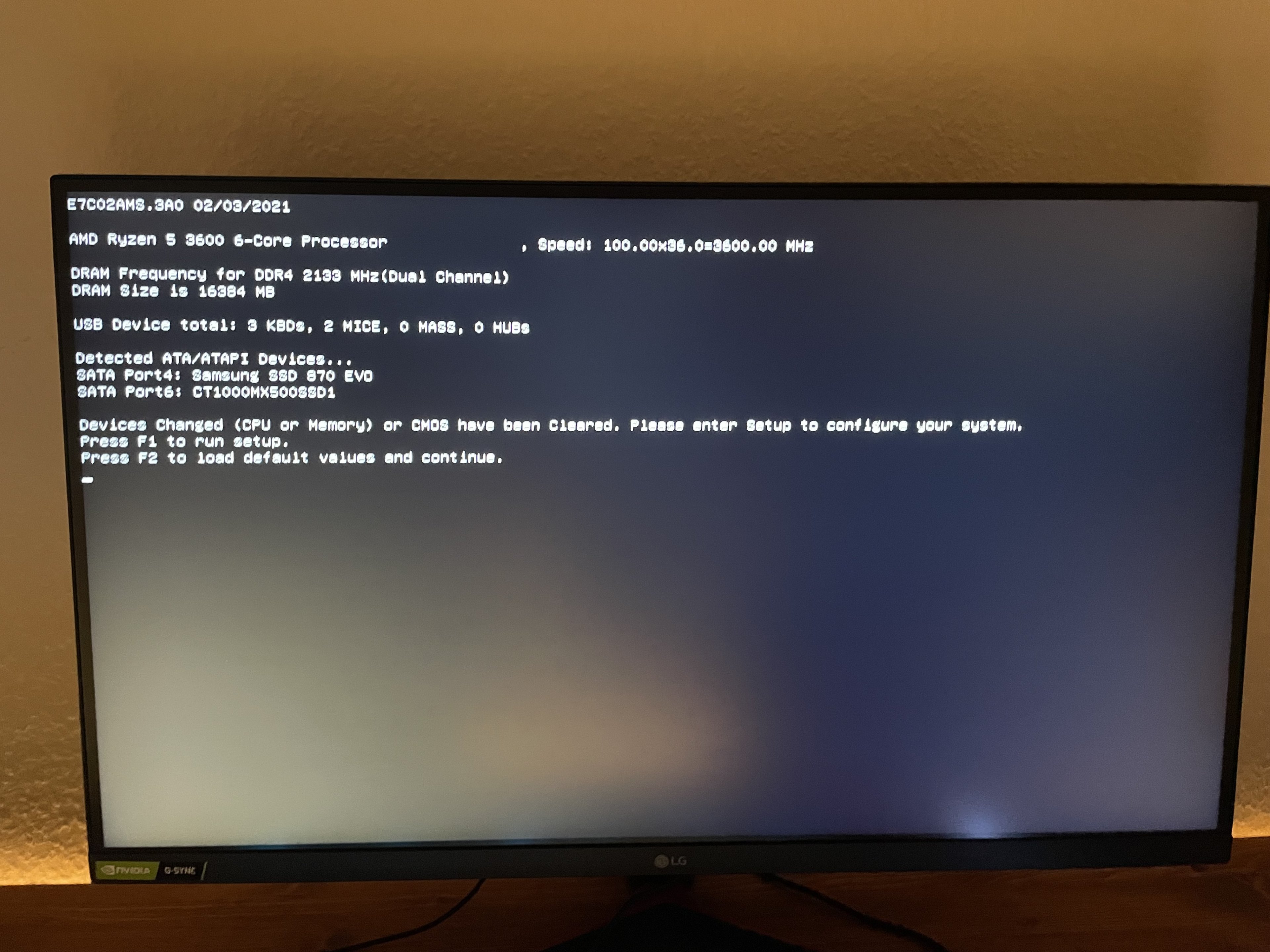

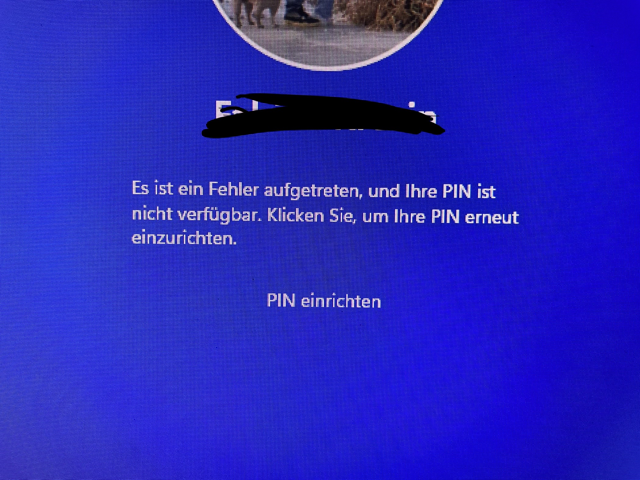

CMOS reset scheint das Problem gelöst zu haben. Nach dem Screen auf dem Foto hat Windows wieder normal gestartet. Ich komme nur nicht in meinen Benutzer rein da „PIN nicht verfügbar ist“

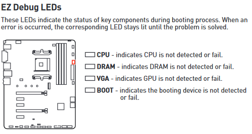

Die CPU LED leuchtet, macht diese das nach dem CMOS-Reset auch noch?
Nein die led leuchtet nicht mehr.

Benutzer von meiner Freundin funktioniert ohne Probleme. Hat aber keine Admin rechte und diese Rechte lassen sich dem Benutzer nicht geben da bei der pin Eingabe die gleiche Meldung kommt wie wenn ich mich anmelden möchte.

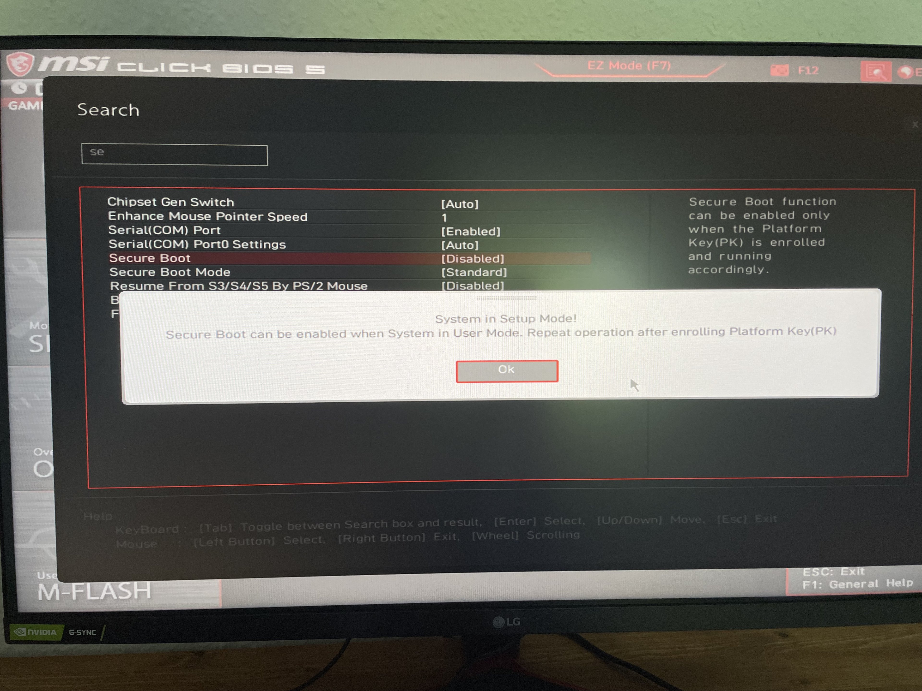

EDIT: Achso, es kann natürlich sein, dass dein Board ein etwas älteres BIOS hat bzw. auch mit dem aktuellen BIOS noch nicht fTPM und SecureBoot aktiviert. Nach diesen Optionen musst du im BIOS mal schauen, wahrscheinlich geht es dann wieder.
EDIT2: SecureBoot ist default an ab BIOS Version 7C02v3F, bei vorherigen Versionen muss es manuell aktiviert werden. Solltest glaube ich generell mal ein BIOS-Update machen.

Es ist ein Fehler aufgetreten und Ihre PIN ist nicht verfügbar. Klicken Sie, um Ihre PIN erneut einzurichten.
Bedeutet das, wenn auf PIN einrichten geklickt wird, das die alten Daten dann weg sind oder das einfach nur eine neue PIN erstellt wird?
Wenn ich draufklicke sperrt sich die anmelde Fläche kurz und danach steht genau das gleiche wieder da.
Wie in #10 beschrieben die momentanen Zustände von Secureboot und TPM/ Ftpm AMD überprüfen.

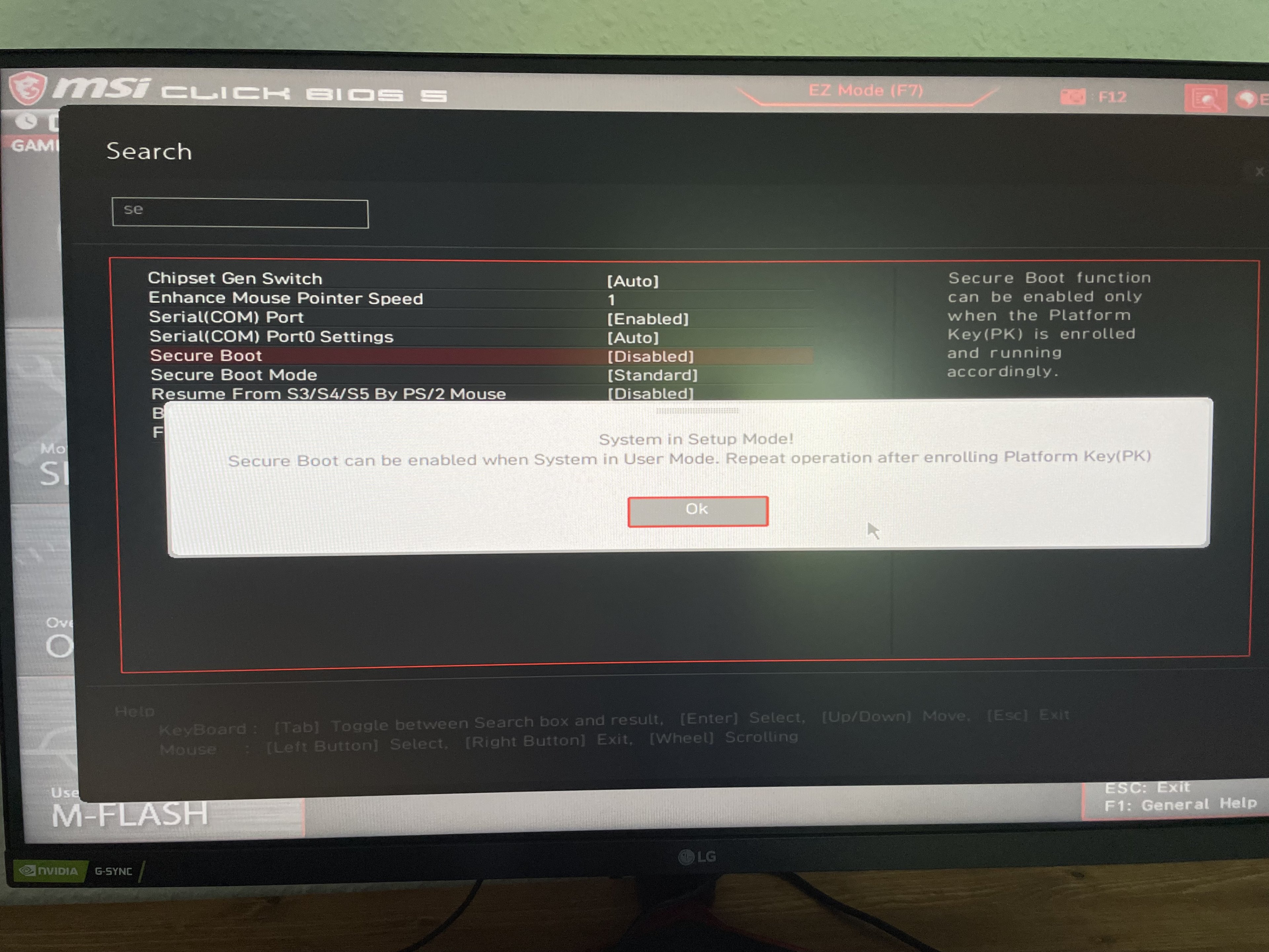

Kleines Update, wollte eben Secure Boot an machen. Habe es nach längerem suchen im BIOS aber nicht gefunden.
Über die such Funktion bin ich dann fündig geworden, aber anstellen ging nicht (siehe Foto).
Danach den Computer ganz normal gestartet und schwups ich konnte mich wieder mit meiner PIN anmelden.
Also erstmal alles wieder beim alten. BIOS Update mache ich später trotzdem sobald ich einen Stick organisiert habe.
Danke für die ganze Hilfe!
