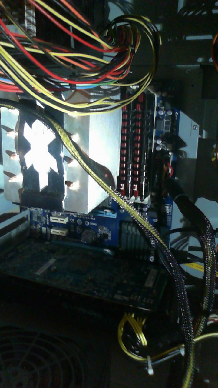

Ich habe mir selbst einen PC zusammen gebaut aus Teilen die kurz zuvor schon funktionierten (bis auf die Festplatte die wurde vorher noch nicht getestet).
Wenn ich den besagten PC starte kommt kein Bild, alle Lüfter laufen bis auf die Grafikkartenlüfter.
Es kommt mir so vor als würden diese immer wieder neu starten, drehen also immer wieder kurz hoch.

Ja beide 6 Pin Stecker sind dran :)

Grafikkarte richtig im PCIe Slot, beide Stromversorgungskabel an der Karte angeschlossen ?
Monitor am Besten über DVI anschliessen.
Kann später bei den Treibersettings auch auf HDMI umgestellt werden.
Board richtig mit dem Netzteil verbunden ?
Gruss vom TTjoe
Das Netzteil ist ein B700 von CoolerMaster.
Grafikkarte ist im PCIe 2.0 Slot, beide Kabel sind angeschlossen und der Monitor über einen VGA-DVI Adapter angesteckt, der funktionierte mit dieser Grafikkarte aber bereits vorher schon.
Anschluss sollte passen, die beiden 4-Pin Stecker sind oben links auch angesteckt.

Dann Trenne mal das DVD Laufwerk , Festplatte , also die Sachen die neu dazu gekommen sind
und schau mal ob du nun ein Bild vlt. bekommst ?
mfg.
Re
hast du den Prozessor nochmal ausgebaut bevor du alles in neue Gehäuse eingebaut hast ?
mfg.
Re
aha , jetzt kommen wir der Sache ja schon näher
Dann baue ihn nochmals aus und Puste mal auf den Sockel und auf den Prozessor da wo die Pins zu sehen sind um evtl. kleine Staub Reste zu entfernen
ja und dann wieder einbauen und hoffen das es dann vlt. geht
mfg.
Hab ich jetzt mal versucht allerdings ohne Erfolg.
Vorhin auch mal mit nur einem RAM.
Die Lüfter der Grafikkarte spielen immernoch verrückt.
