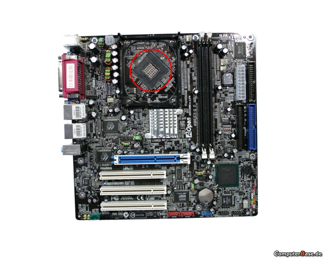

Ich habe dir mal ein Bild von nem Mainboard hochgeladen. In dem rot umrandeten Feld mußt du mal ganz genau hinschauen. Das sind unzählige kleine Pins, wenn da einer verbogen ist, dann kannst du schon nen Kurzschluß haben. Also nochmal schauen.
MFG

@Sikogera: Danke für den Aufwand mit dem Bild! Sorry, wenn ich ein wenig schwer von Begriff bin aber wir reden von den Pins in den Löchern im Socket, wo die Pins des Prozessors reinkommen? Hab auch mal ein Foto gemacht (4 MB). Es geht um die glänzenden Dinger die man unten links ein wenig sehen kann, oder? Da werde ich wohl wirklich eine Lupe auftreiben müssen :).
Und was ist, wenn ich dort tatsächlich etwas finde? Kann ich das dann irgendwie reparieren oder weiss ich dann bloss, dass das Board hinüber ist?

Achso, na wenn du so nen Board/Sockel hast, da kann natürlich nichts verbogen sein. Da kannst höchstens mal am Prozzi gucken. Bei meinem Board/ Prozzi ist das genau andersrum mit den Pins.
MFG
