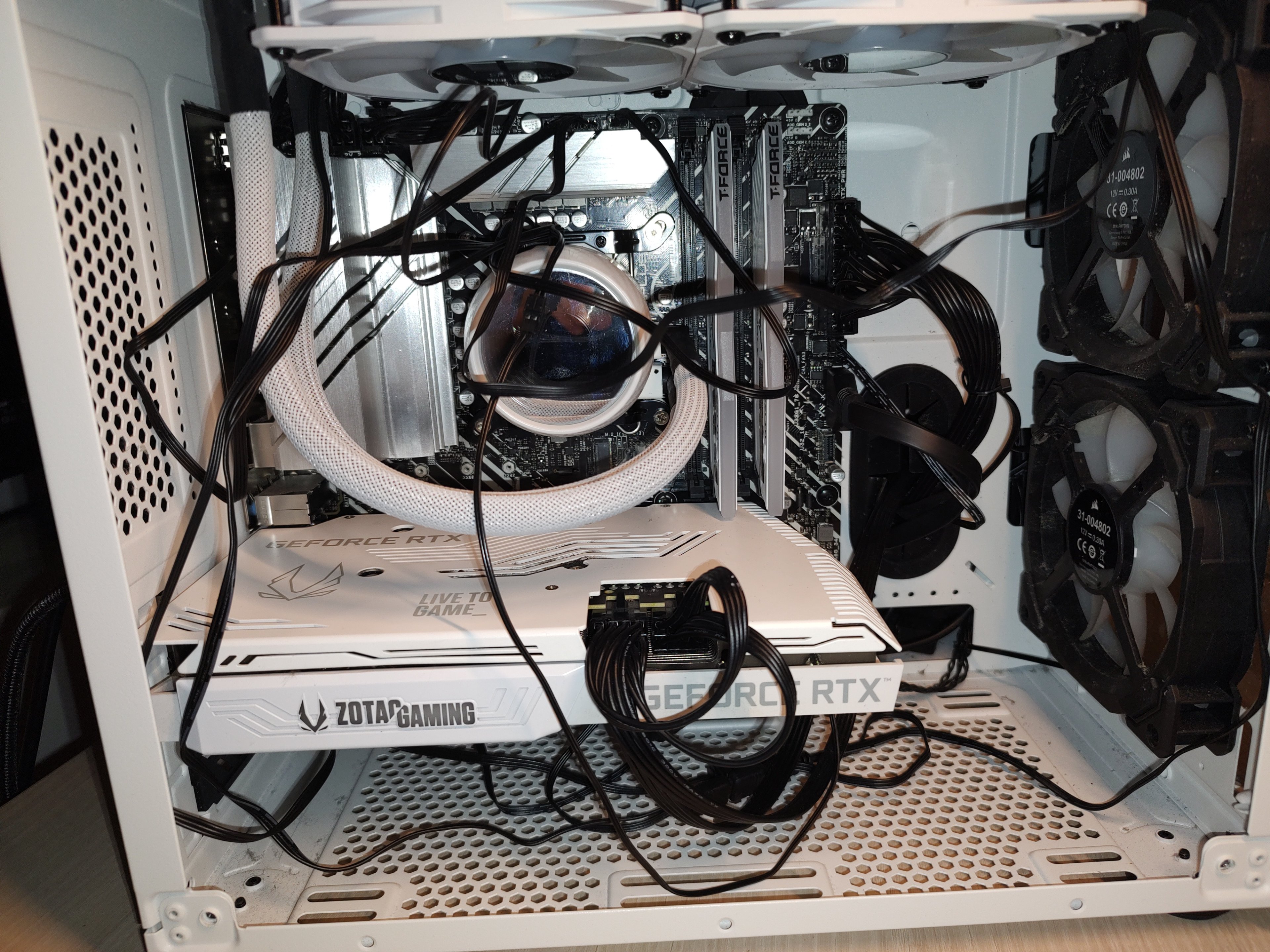

Und Bilder vom PC inneren wären gut, vielleicht wurde ja was falsch gesteckt.

Kabelmanagement gerade nur provisorisch^^

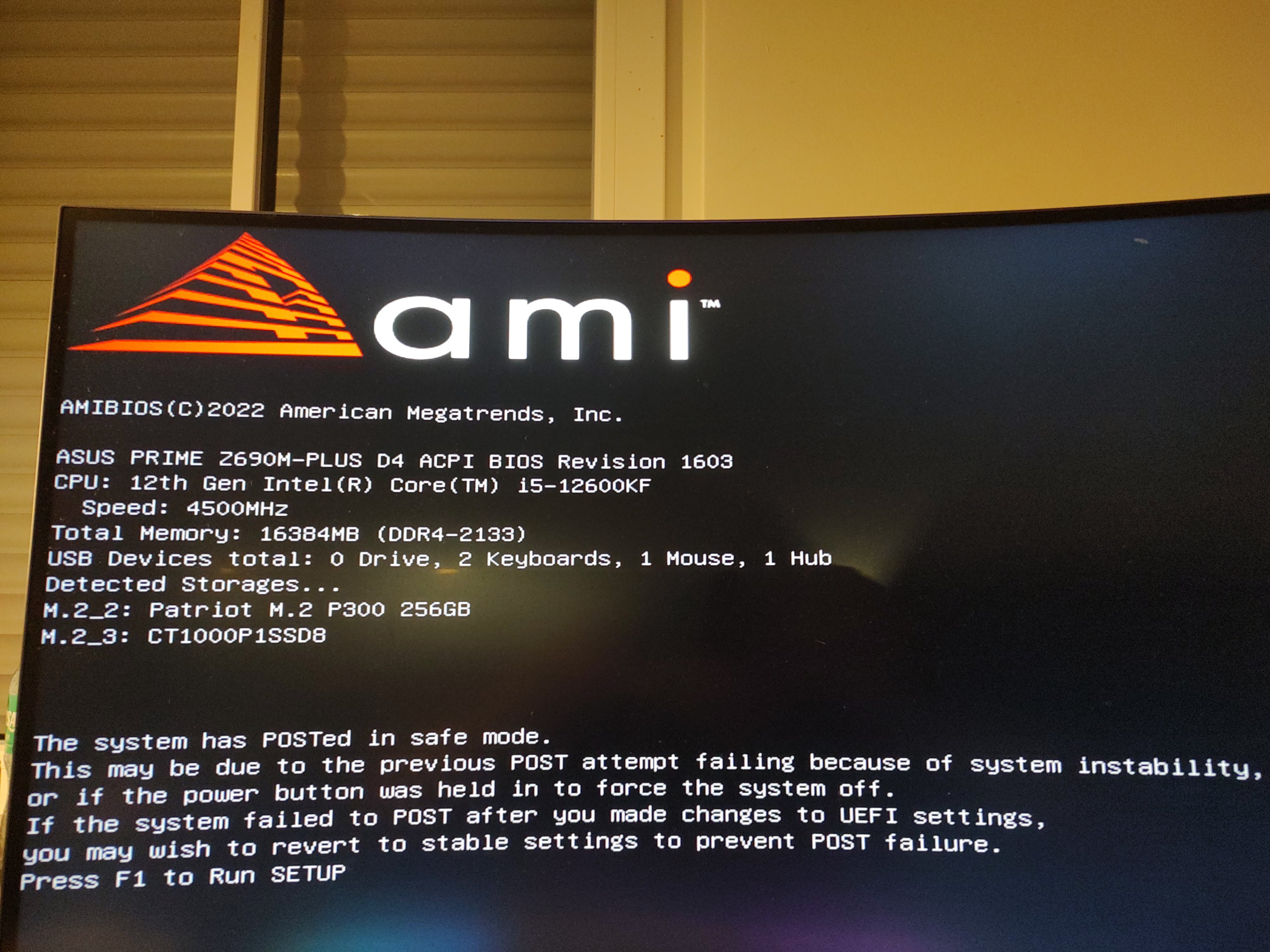

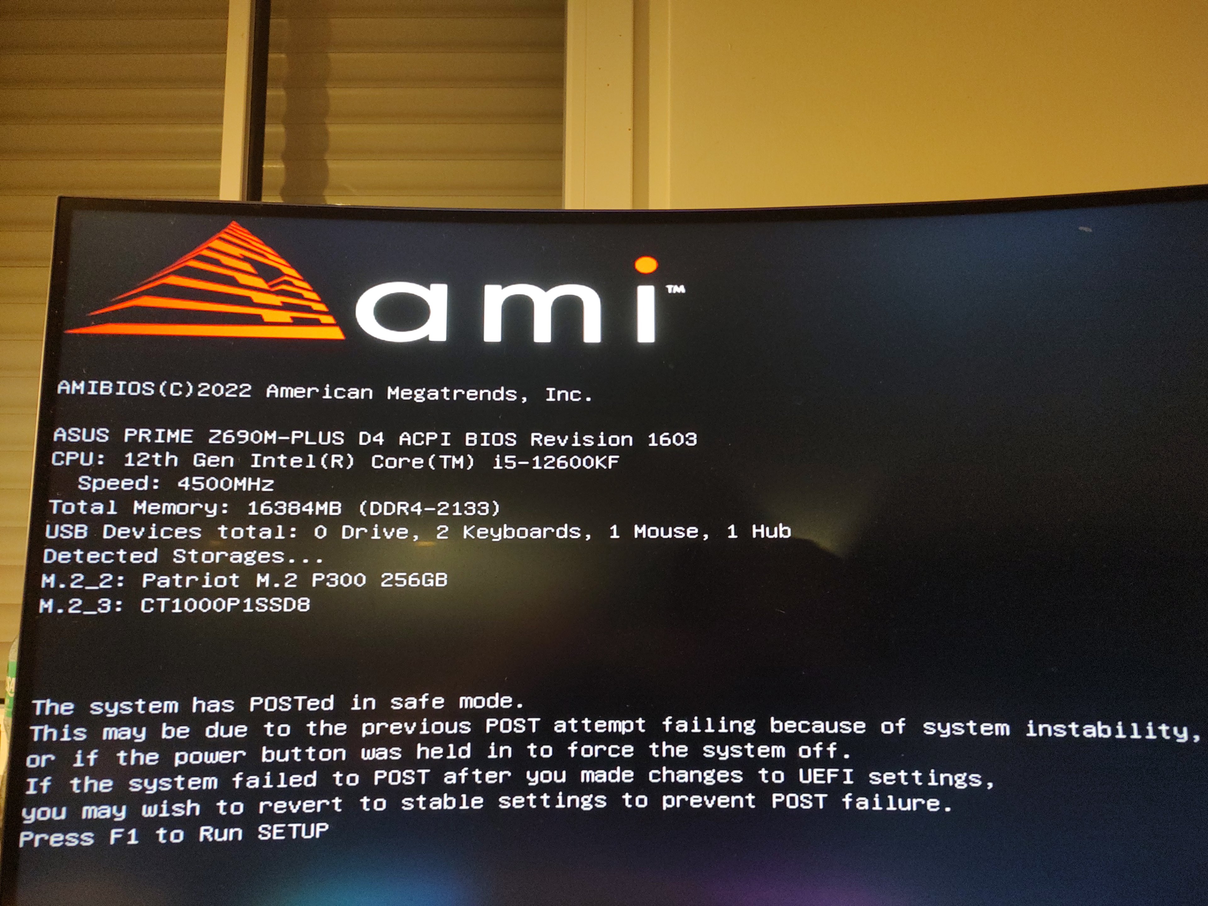

Bekomme bei einem RAM Riegel jetzt dieses Bild, kann das BIOS wieder öffnen, booten jedoch nicht möglich.

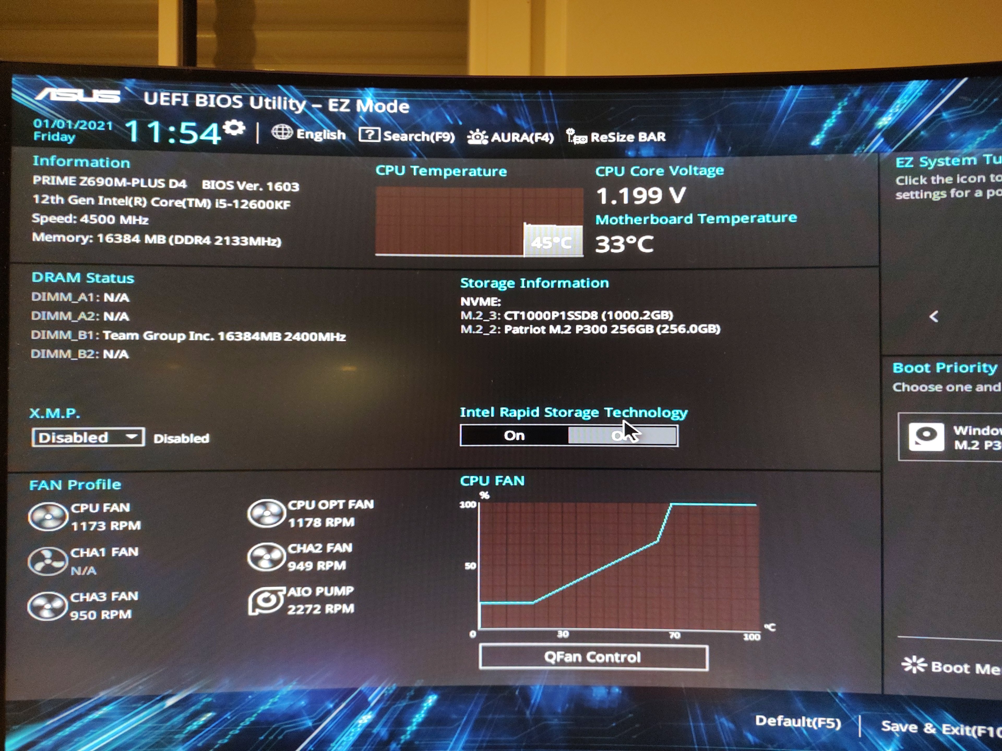

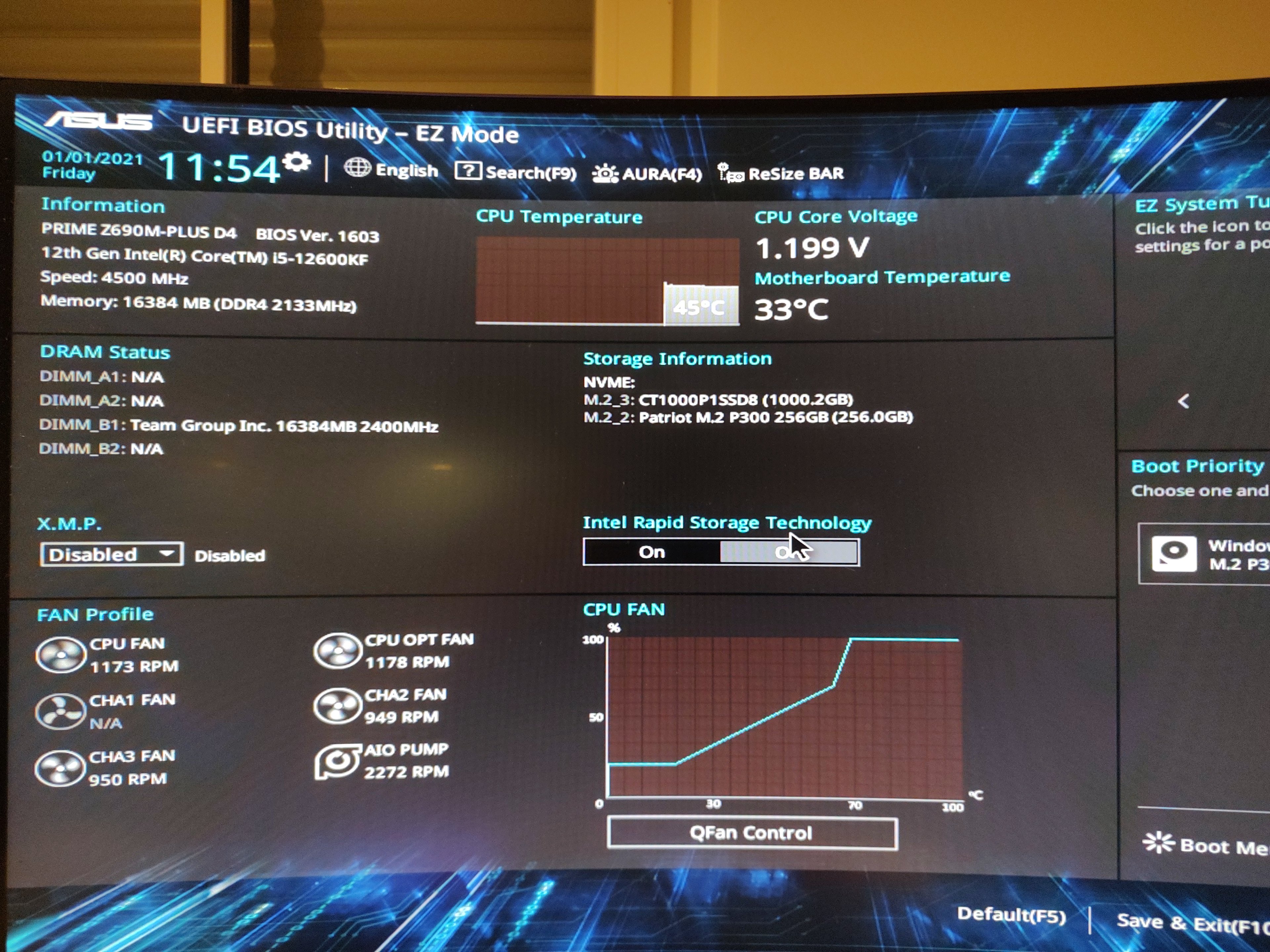

@redjack1000 Komme dann in das ganz normale BIOS, soll ich irgendwelche besonderen Einstellungen testen?
okay, bin jetzt wieder in Windows, habe manuell über den Bootmanager gebootet, werde jetzt testen ob es an einem RAM Stick oder slot liegt.
Danke alles die mir so schnell geholfen haben😘
Euch ein schönes Wochenende!!

☝️ging doch voher.
Wenns nur mit einem Ramriegel läuft dann könnte es an einer falsch eingesetzten CPU oder beschädigtem Sockel liegen, Pins verbogen etc. Kühler zu fest/lose.
Es gab zu Deinem Board 18 (Achtzehn) neuere Bios Versionen. Teils mit System-Stabilitätsverbesserungen und verbesserter RAM Kompatibilität. Von Sicherheitsupdates ganz zu schweigen.
Würde ich aktualisieren.*
Edit: *als allererstes
