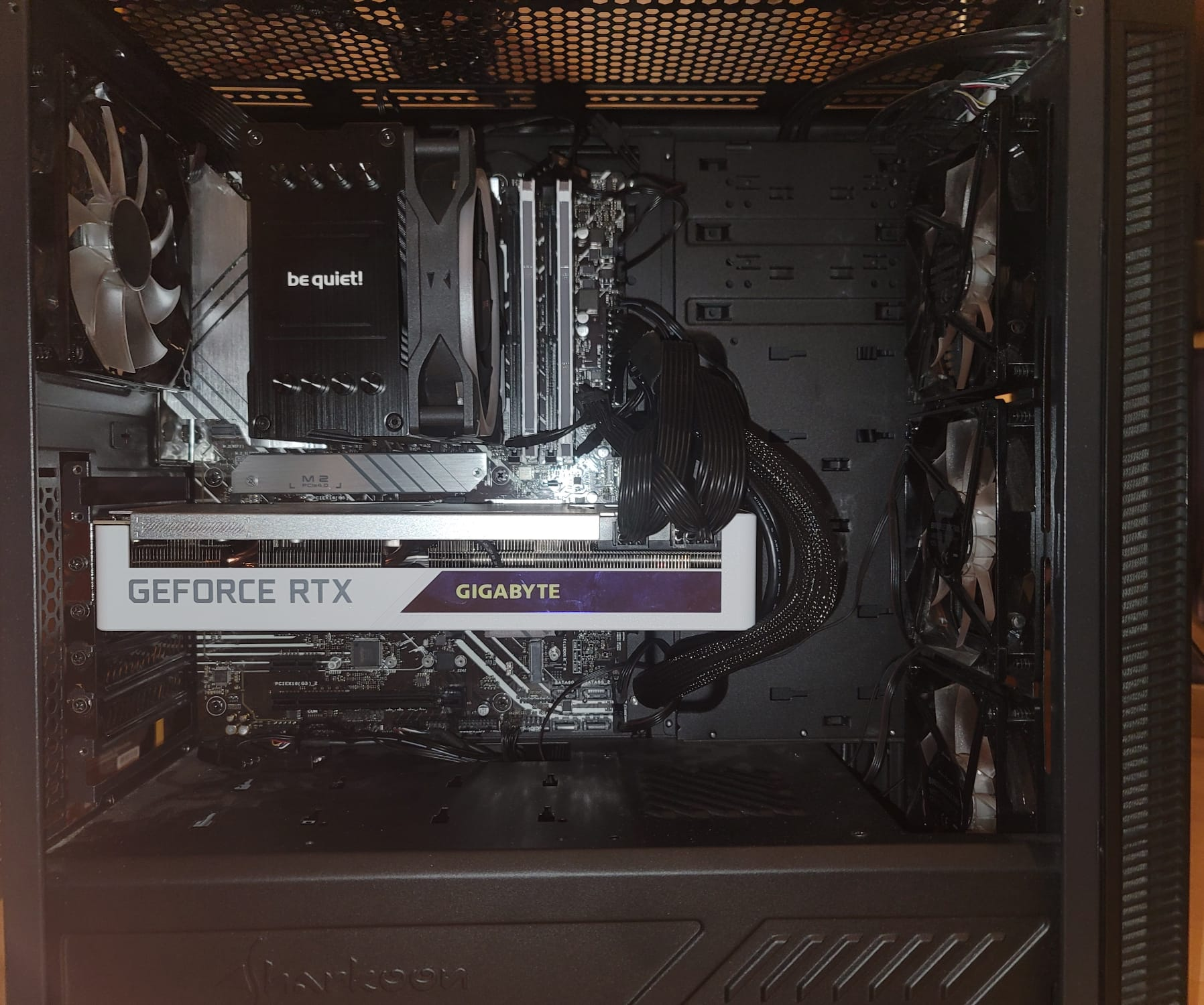

Nene ist schon nicht am Mainboard angeschlossen, ist nicht das erste mal dass ich einen pc baue.
Ich häng mal ein Bild an. dont judge me die Kabel sind nicht gross geordnet. ^^
Gemäss Mainboard Handbuch und Beschriftungen an den Kabel ists korrekt.
Ist gut möglich dass das Problem dabei liegt.
Sieht schlecht aus, soweit ich gesehen habe gibts bei diesem Board kein bios flash... müsste wohl ne cpu der 12. gen auftreiben.
... oder hat jemand noch ne idee?
