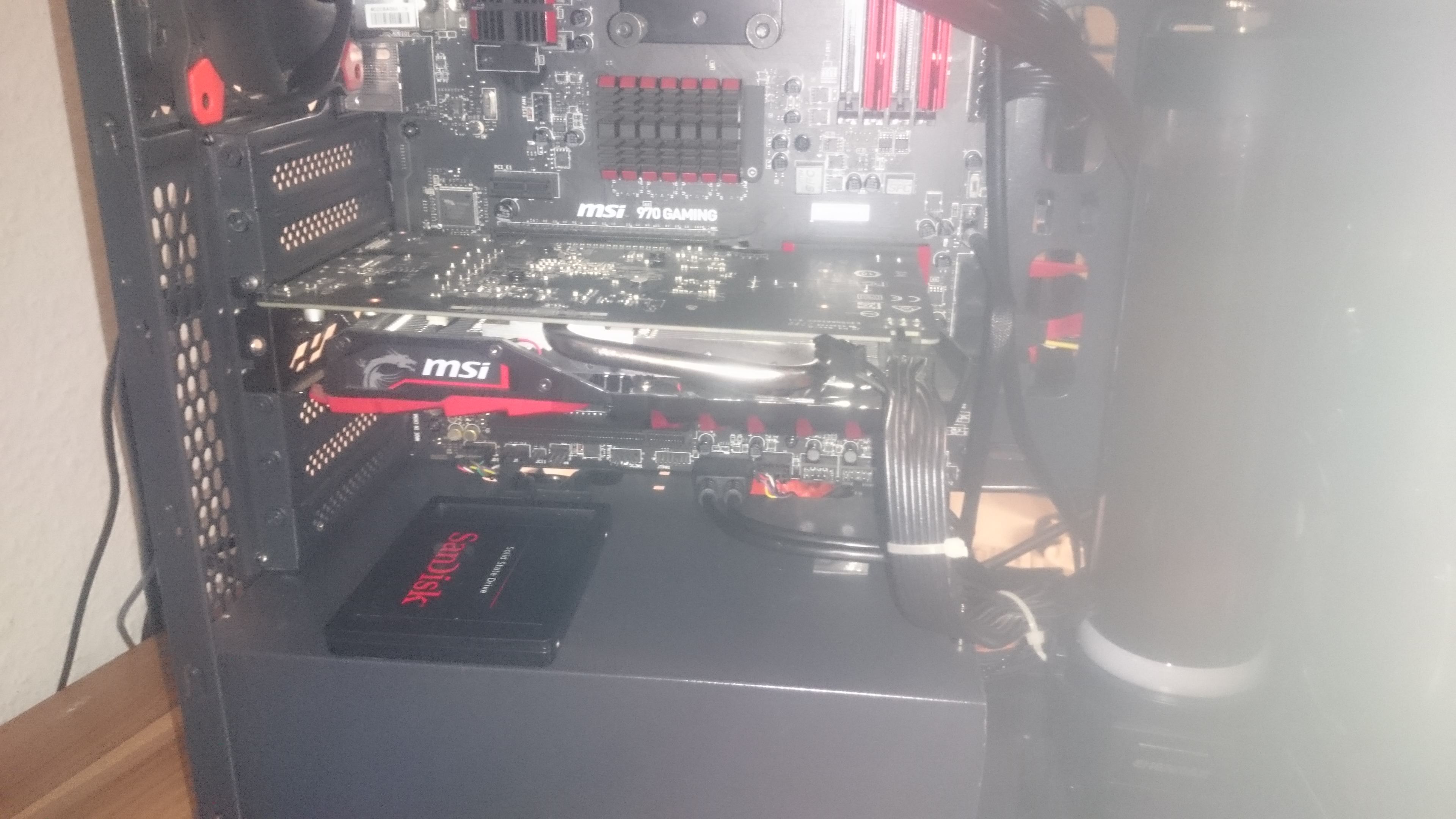

- Bild vom offenen PC machen und posten

...der Stecker an der Graka sieht verdreht aus, auf das Bild betrachtet muss, der 4er links und der 2er rechts.
