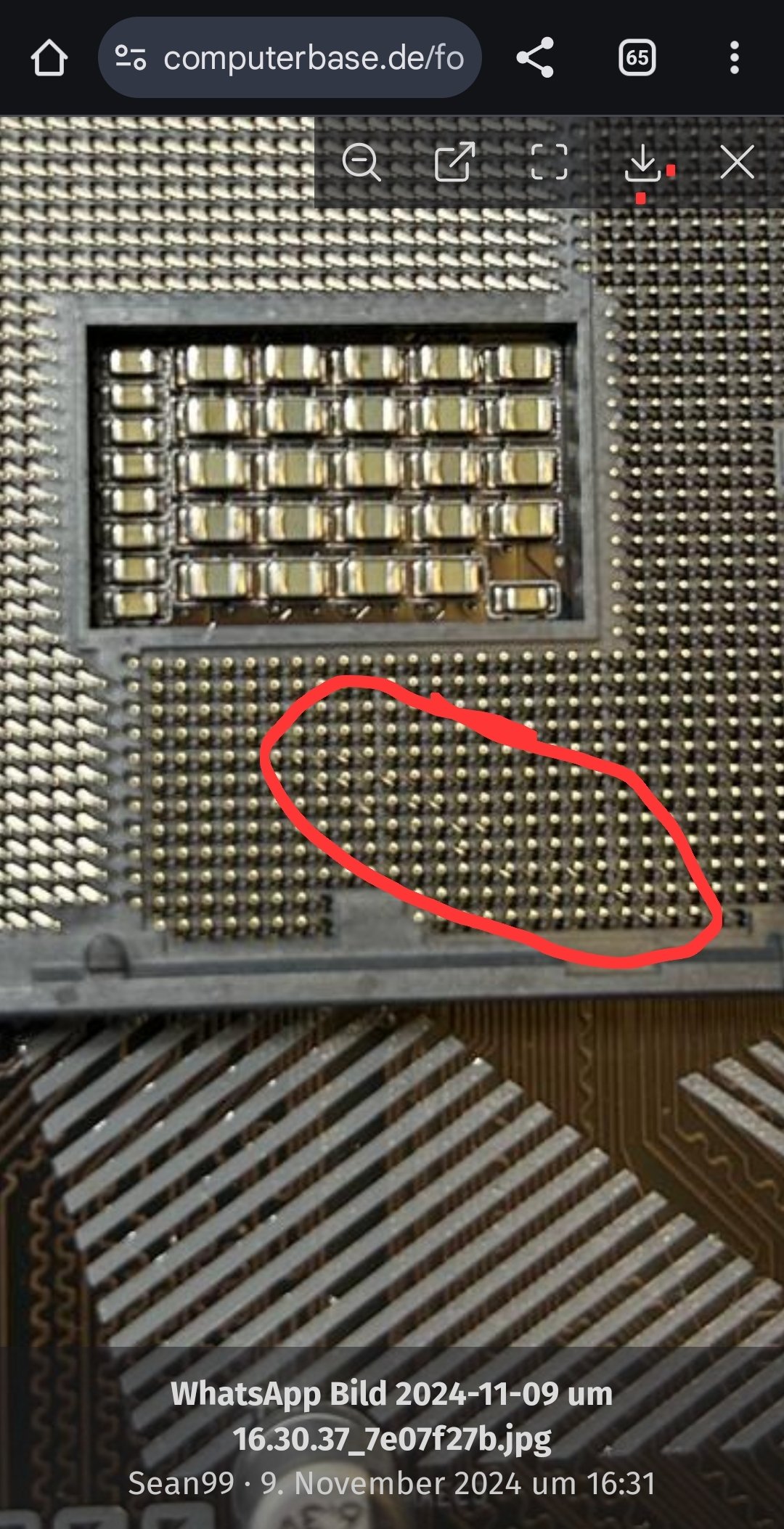

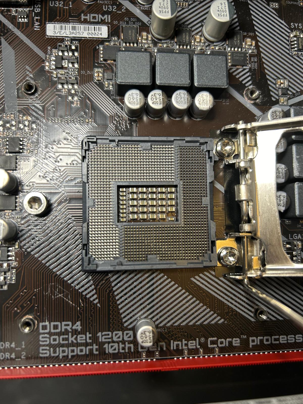

Ich weiß nicht ob man auf dem Bild etwas erkennen kann, aber ich war der Meinung das die Pins noch in Ordnung ausschauen.

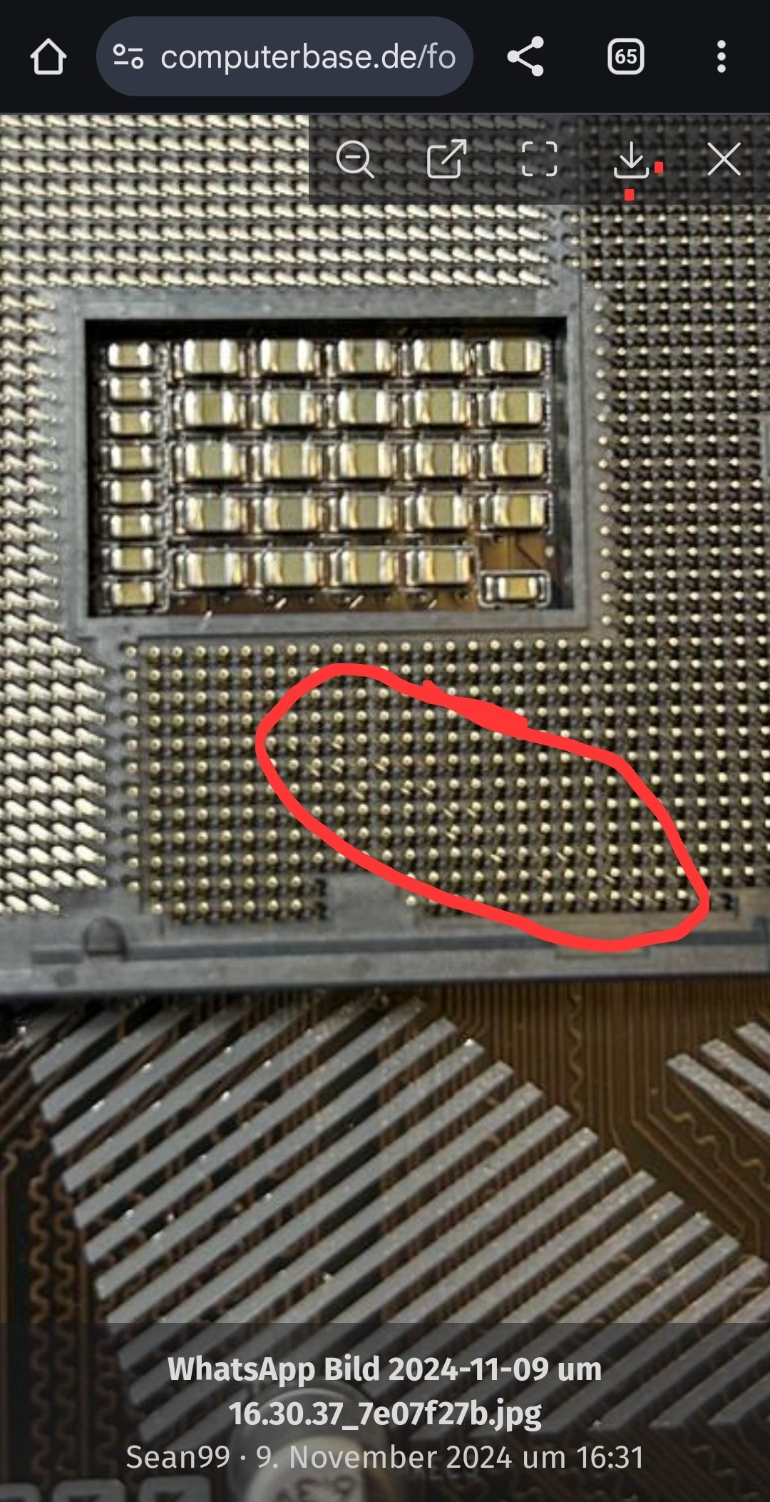

Die Reihe unten mitte sieht bisschen komisch aus..Kann aber auch nur am bild liegen und das sich etwas spiegelt.

@xerex.exe Ich denke das ist das Licht, in echt gibt es da keine Spiegelung, ist bloß schwer zum Fotografieren.

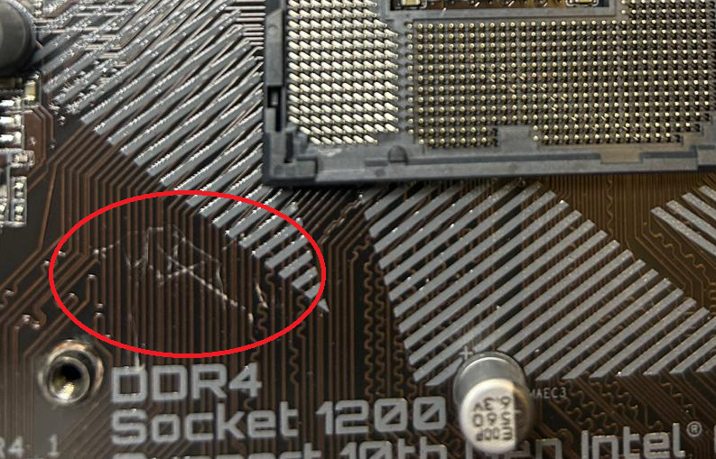

hier sieht das Board auch verkratzt aus.
Mit dem Kühler auf dem Board entlangekratzt bei der De-/Montage?
