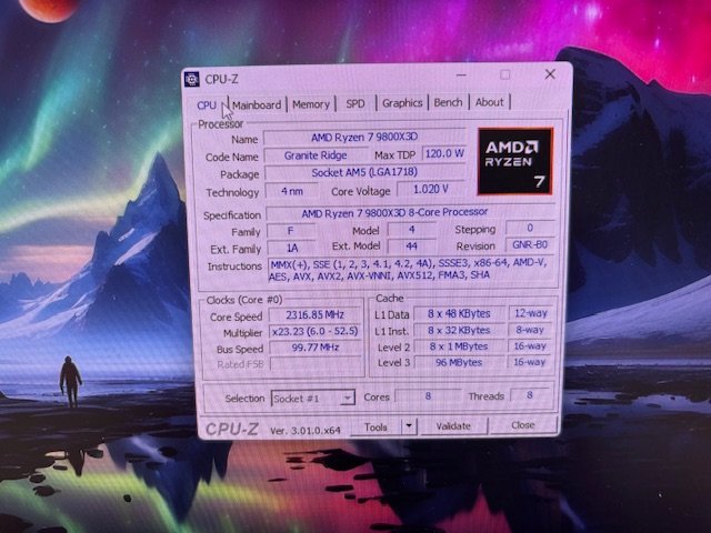

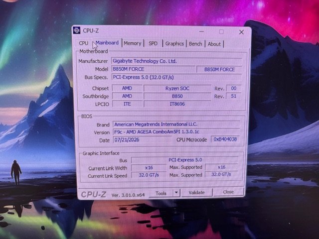

Was ein Nervenkitzel..So jetzt hab das Bios auf die letzte Version geupdatet. Nochmal die Pins angeschaut. Da gab es keine auffälligkeiten. Das Boot verhalten verhielt sich nun allerdings anders. Die LED Status Leiste bewegte sich hin und her zwischen DRAM und VGA LED. Und was soll ich jetzt sagen...ich versteh die Welt nicht mehr. Das System läuft nun. Keine Ahnung woran es nun tatsächlich lag.. XMP Profil wieder aktiviert, Lüfterkurven angepasst und mal kurz 5min Spiel laufen lassen.

Es lag wohl doch am alten bios. Viel Spaß mit der CPU nun

Ich vermute eher, dass dein aktueller RAM wohl problemlos mit dem 7500F lief, aber nicht mit dem 9800X3D...
Und da der 9800X3D auch eine iGPU hat (7500F hat keine), wo der RAM sowohl für die CPU als auch iGPU nutzt, würde ich vermuten, dass das RAM Training zwischen CPU+RAM wohl durchlief - aber nicht zwischen zwischen iGPU+RAM => VGA Fehler.
Neues Bios = Neues Agesa => Problem behoben.
Deshalb - falls möglich - IMMER Bios Update vor dem CPU/RAM und PCIe-Gerätewechsel machen.
