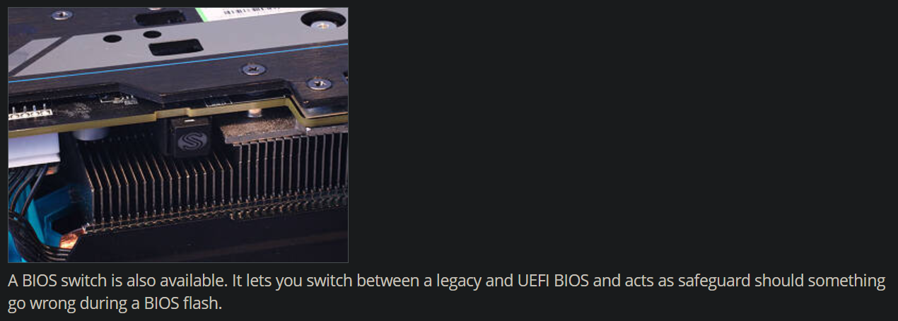

Das Mobo hat unten rechts (JFP2) einen Anschluss für einen speaker. Hast du einen oder kannst du einen besorgen?
Die Pieptöne könnten weiterhelfen.
@coxon Die Karte hat auf jeden Fall einen Schalter mit einem S darauf, wusste aber bisher nicht wofür der ist. Könnte das der sein?
Dazu müsste man die Marke wissen.
Aber anyways, du hast ja nichts zu verlieren. Probiere es einfach mal aus.

coxon schrieb:
War das nicht die Karte mit dem GOP Schalter?
Die Karte hat ein Dual BIOS, das eine Silent (S) da werden die Lüfter anders gesteuert.
Hier mal das Review von der 4 GB Varinte.
https://www.techpowerup.com/review/sapphire-r9-290-vapor-x/
Sollte die kein UEFI unterstützen sieht es schlecht aus, mit der Zeit wurde ja TPM und auch Secure Boot im MB BIOS eingeführt.
Hier mal alle VBIOS Versionen der Karten, der 4 GB und der 8 GB Varianten.
https://www.techpowerup.com/vgabios...l=R9+290X&interface=&memType=&memSize=&since=
Es gab sehr viele Modelle von Sapphire. Eine präzisere Angabe wäre toll. Schau mal was auf dem Sticker der Karte alles steht. :)
Wenn es die Karte von Müritzer ist, dann ist das richtig mit dem Schalter.
