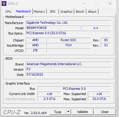

Das Bios vom Mainboard ist vom 16.07.2025 Version F3. Da die CPU ja ende 2024 auf dem Markt raus kam sollte doch diese mit dieser Bios Version eigentlich laufen oder nicht? Sollte ich erstmal ein Bios version durchführen? Leider weiß ich nicht welche Ref version ich brauche. Es gibt Rev. 1.0/ Rev 1.1/Rev 1.2. Oder denkt ihr es könnte einen Anderen Grund sein das es nicht funktioniert?
Reaktionen: Lonex88, GTrash81, konkretor und eine weitere Person
Also am Bios scheints nicht zu liegen.
Vielleicht muss man länger warten oder mach vorher CMOS clear
Danke für die Liste. Dann ist die vorhandene Bios Version nicht daran schuld.

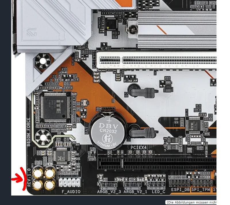

Fragger911 schrieb:
Revision steht links unten:
Danke habe nach geschaut es ist die REV 1.0
