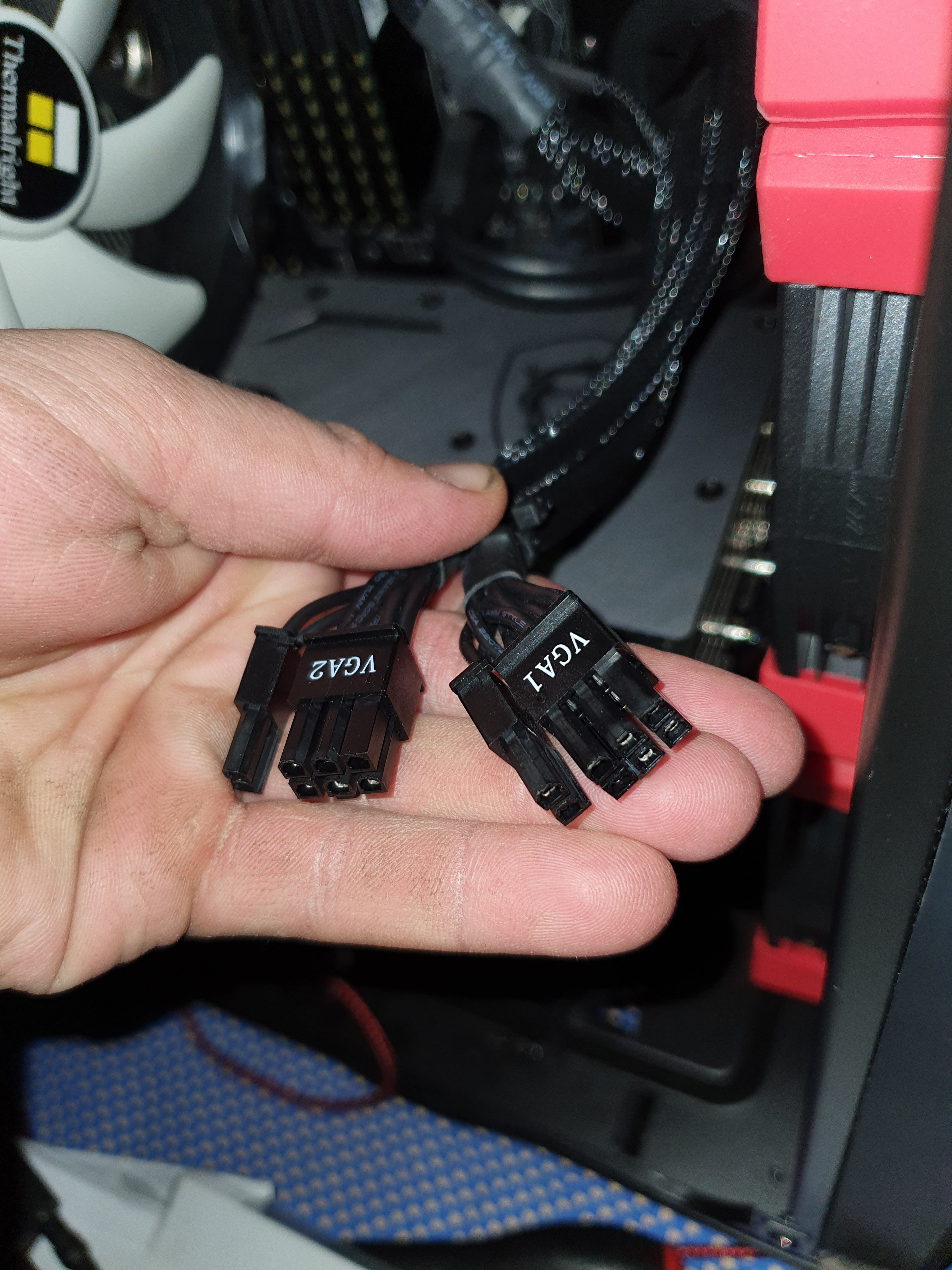

Diese Stecker kommen vom Netzteil

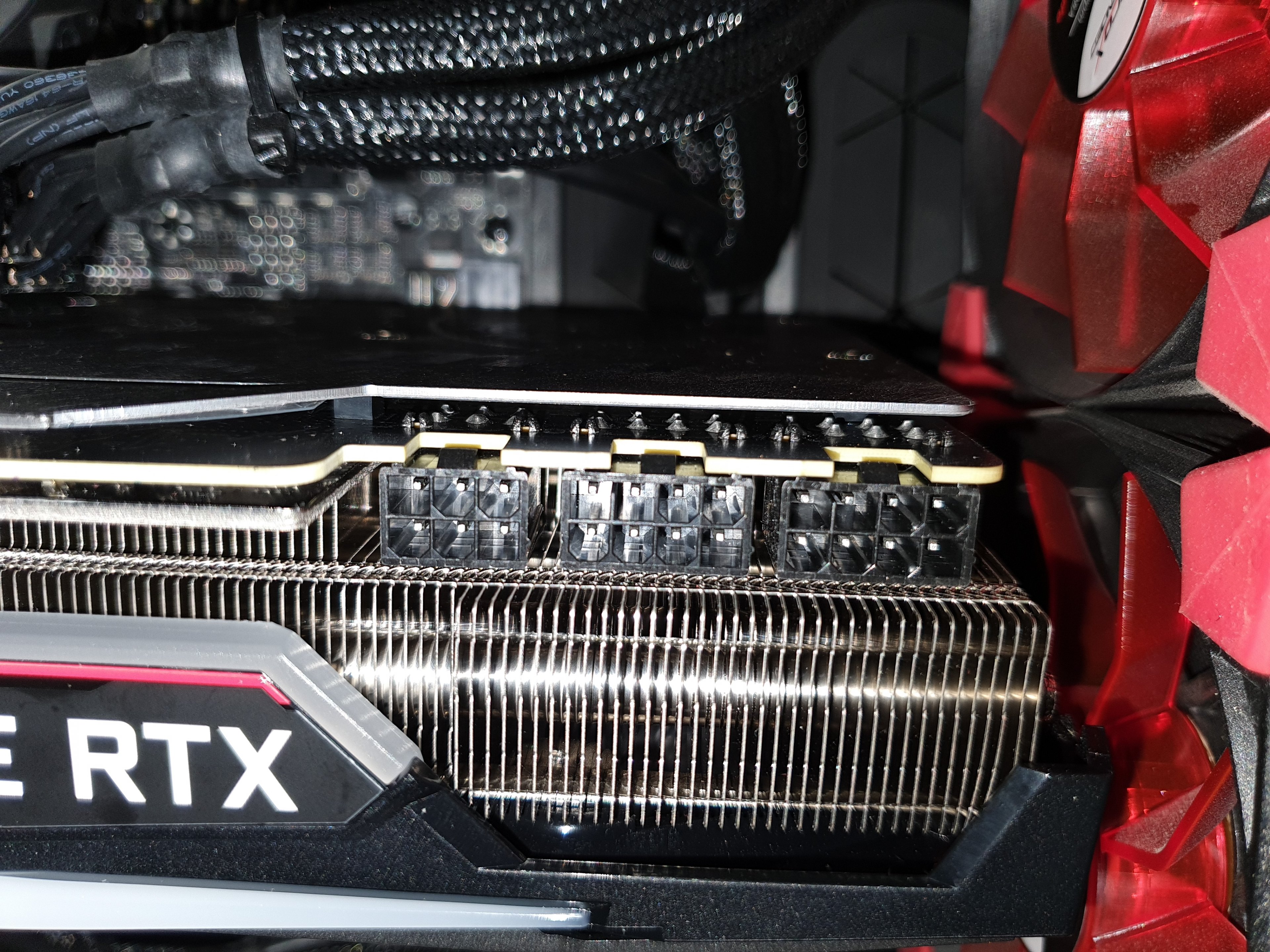

Diese Steckplätze hat meine Neue Grafikkarte. Das bedeutet 6 Pins zu wenig.
Es war auch noch ein Adapter von 4 auf 3 Pins dabei.

Ja und dein Netzteil ist Teilmodular und muss lt Hersteller noch eine Tasche mit Kabeln haben, wovon du eines nehmen musst und ans NT und die Graka stecken musst.
Lt. Hersteller kann das NT 4 davon.
Die Anschlüsse hat die GPU.
Stromversorgung:1x 6pin + 2x 8pin
Und die müssen auch alle belegt werden.
Wie gesagt, Zubehör von Netzteil suchen, ein weiteres PCIe Power Kabel nehmen und anschließen.
Von der reinen Leistung würden die zwei 8er reichen aber wenn MSI 3 Anschlüsse verbaut wollen die auch versorgt werden.
