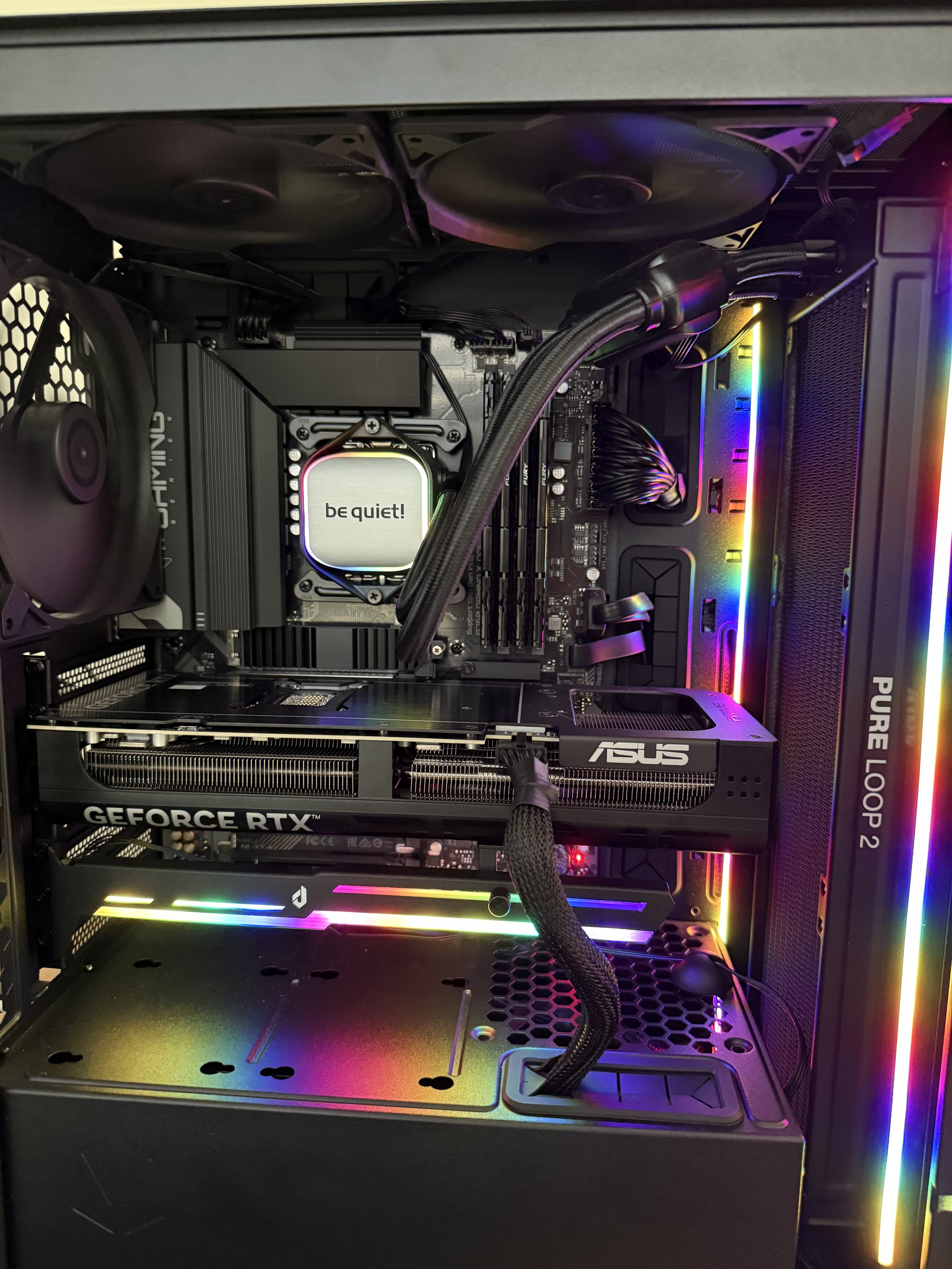

Nach CPU Wechsel kein XMP Profil mehr möglich

So ihr Lieben. Ich habe es nun mit 2 Riegel getestet (auch durchgewechselt). Hat leider nicht funktioniert. Auch habe ich XMP Manuel auf 3000 eingestellt, ohne Erfolg. Ich bin bei der Spannung auch mal auf 1,35 V hoch, da es so auch auf den Riegeln steht (Standard war 1.2 eingestellt) tja… scheint wohl einfach nicht zu klappen. BIOS speichern, booten und es kommt ein schwarzes Bild. (Ich hatte auch bereits schon 10 Minuten gewartet, unverändert. Pc kommt nicht in Windows)

Moment, irgendwas war doch da mit Sockel 1700 und sich bei zuviel Anpressdruck verziehen. Hast du die AIO nur sanft angezogen? gerne sonst einmal losschrauben und nur lose anziehen, es reicht, wenn die aufliegt.
CMOS-Reset laut Handbuch von deinem Mainboard durchführen.
Wenn das nichts bringt auch ohne XMP, dann CPU ausbauen und die Sockelpins prüfen ob welche verbogen sind.
Anpressdruck vom CPU-Kühler kann auch Probleme verursachen.
Wenn alles nicht hilft, die CPU tauschen, da der memory-Kontroller in der CPU wahrscheinlich ein weg hat.
Hab soeben probiert, die Kühlung etwas lockerer zu machen. Bringt leider auch nichts. Danke für eure Hilfe. Ich werde es dann wohl einfach ohne XMP lassen. :(
