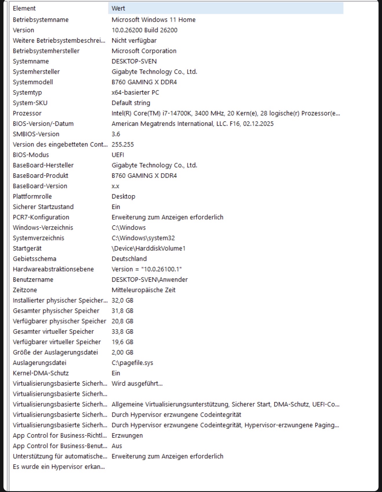

ich habe meine CPU gewechselt (von 14400F zu 14700k). Soweit so gut :-) Jetzt wollte ich mein XMP Profile 1 auswählen (3600mhz) und der PC bootet nicht (Bildschirm bleibt schwarz und Mainboard blinkt rot im wechsel bei DRAM und CPU). Das Komische an der Geschichte ist, dass es bei meiner vorherigen CPU problemlos funktioniert hat. Anbei mal ein Screenshot zu meinem System (hoffe, das hilft). Natürlich habe ich auch das neueste bios Update gemacht, bevor ich die CPU gewechselt habe. Ich habe auch bereits BIOS resetet (Batterie raus und rein) und auch schon versucht, manuell die Geschwindigkeit anzupassen. Leider ohne Erfolg. Vielleicht kann mir jemand weiterhelfen. Ansonsten bin ich mir gerade auch nicht sicher, ob ich durch das BIOS zurücksetzen irgendwelche Einstellungen im BIOS zerschossen habe? Ich kenne mich leider nicht so gut aus und bin neu im "game". Muss ich irgendwas beachten?
Falls ihr Infos braucht, gerne schreiben. DANKE :)

ja, neustes BIOS drauf. (Beim vorherigen BIOS Version ging es noch). RAM Riegel Position muss ich nicht prüfen, da 4 Riegel habe a 8 gb
4 Riegel auf 3600 kann funktionieren, muß aber nicht.
Mal die Spannung leicht erhöhen, evtl. geht es ja dann, ansonsten mal von unten rantasten was geht.

Und der Memory Controller sitzt wo? In der CPU. Du hast quasi DAS relevante Teil für den RAM ausgetauscht.
