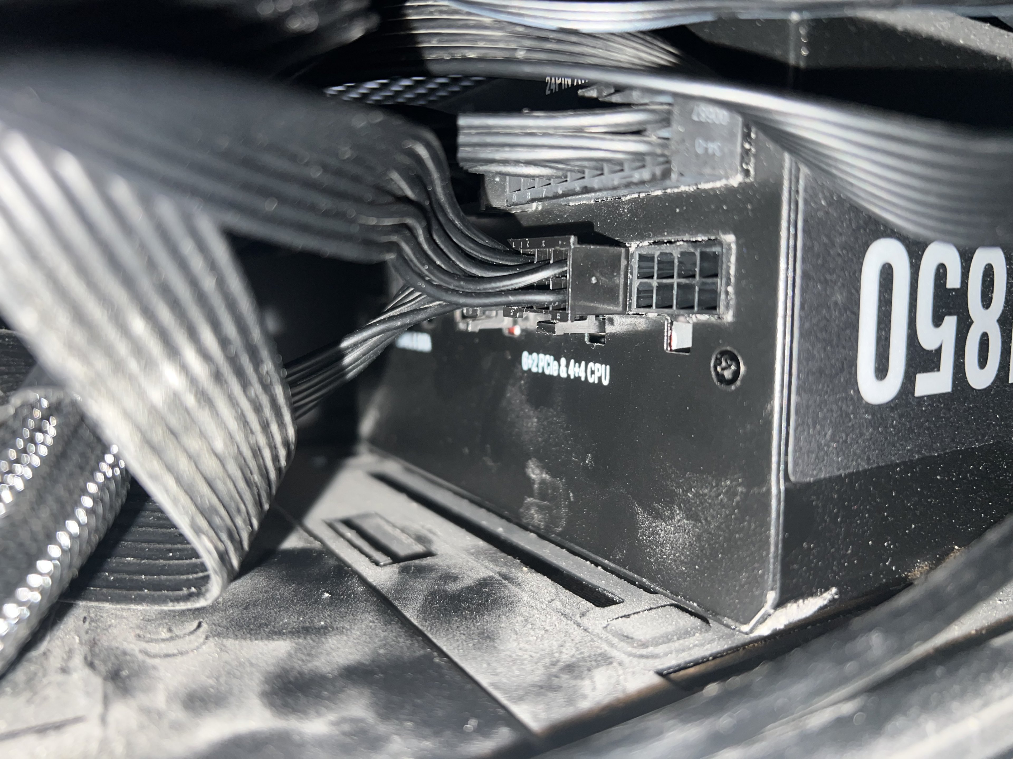

Der Stromanschluss aus 2x 8pin auf 1x 8pin ist unverändert wie bei der RTX 3070 und der neue Stecker ist selber Art aber steckt wie im Bild gezeigt, bei PCIe und CPU.

Der Adapter ist ja von 12VHPWR auf 3 x 8 PIN, aber es stecken nur 2 im Netzteil, richtig?
Was ist wenn du alle 3 steckst?
Bei den Karten ist es auch sehr wichtig das der stecker komplett steckt, also mit einrasten und ohne spalt, teils bringt wackeln auch die Erkennung dazu abzuschalten.
dazu muss der Stecker platz haben, das er zum Beispiel NICHT von der Gehäusetür/wand weggedrückt wird. Biegeradien/nicht belasten der Steckverbindung sind wichtig.
Hatte meine ich mal was davon gesehen, das die da teils ne kleine rote led in der nähe des Steckers haben. Und wenn die aufleuchtet hast du nen Problem mit dem Stecker/Stromversorgung. Sei es nu nwegen kontakt etc...
Erweckt für mich den Anschein, dass nur 2x 8-PIN am Triple-8-PIN-auf-12V-2x6-Adapter stecken.

Grafikkarte läuft bei dem anderem Pc und die 3070 wurde mit 2x 8pin auf 1 betrieben also stecken an der 5080 3 Stecker und im Netzteil 2
