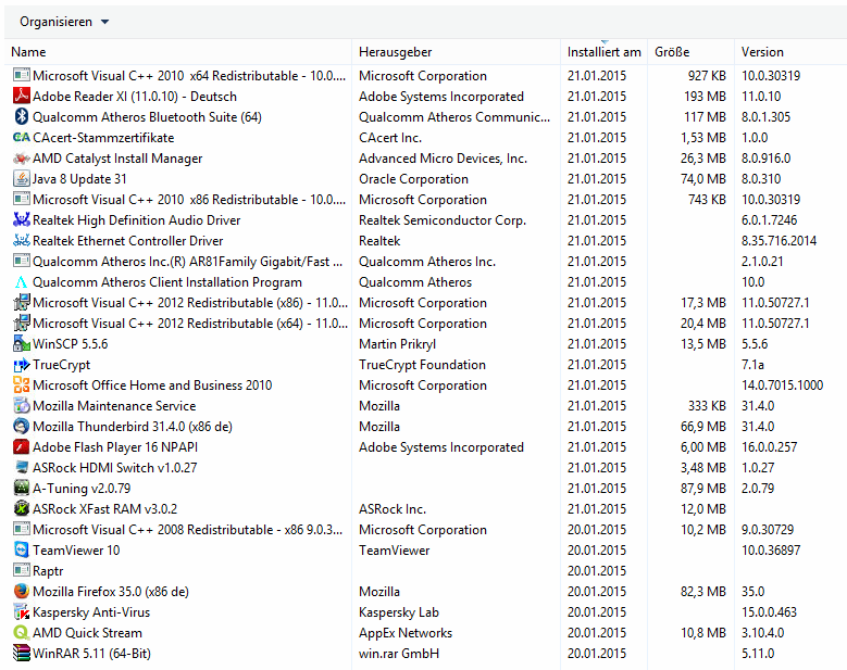

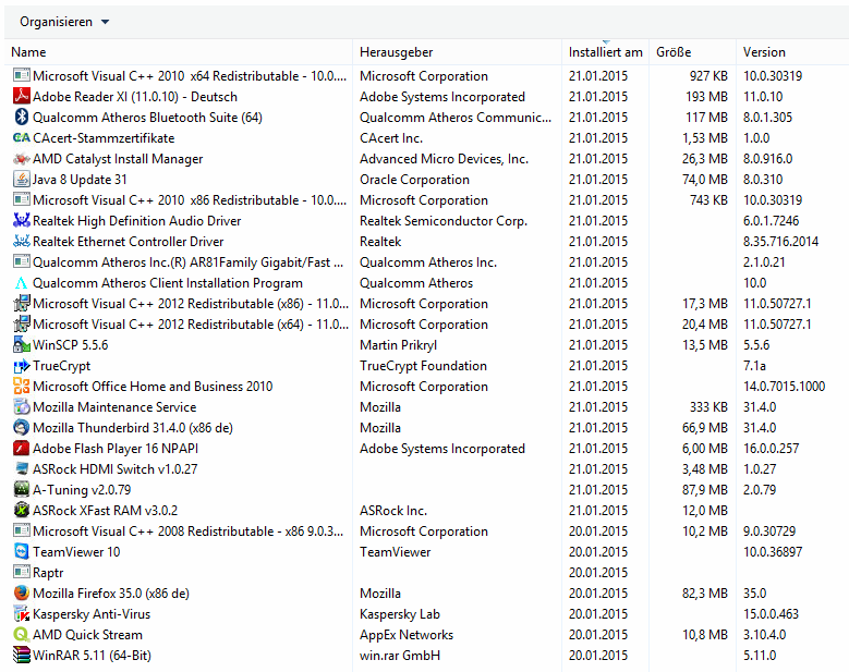

Jetzt habe ich noch die restlichen Treiber, Software und die 2. SSD installiert und schon bleibt wieder der Bildschirm schwarz, nach dem Standby. Der Monitor ist aber aktiv, zeigt also nicht an, dass er kein Signal bekäme, es ist einfach ein Blackscreen.
Installierte SW:
Letzter Standbytest wurde am 21.01. gegen 6:20 Uhr erfolgreich durchgeführt.
Ich verdächtige Mal den ASrock HDMI Switch, da es ja offensichtlich nicht an den AMD Treibern liegt.
Übeltäter ist identifiziert: ASRock A-Tuning Tool
