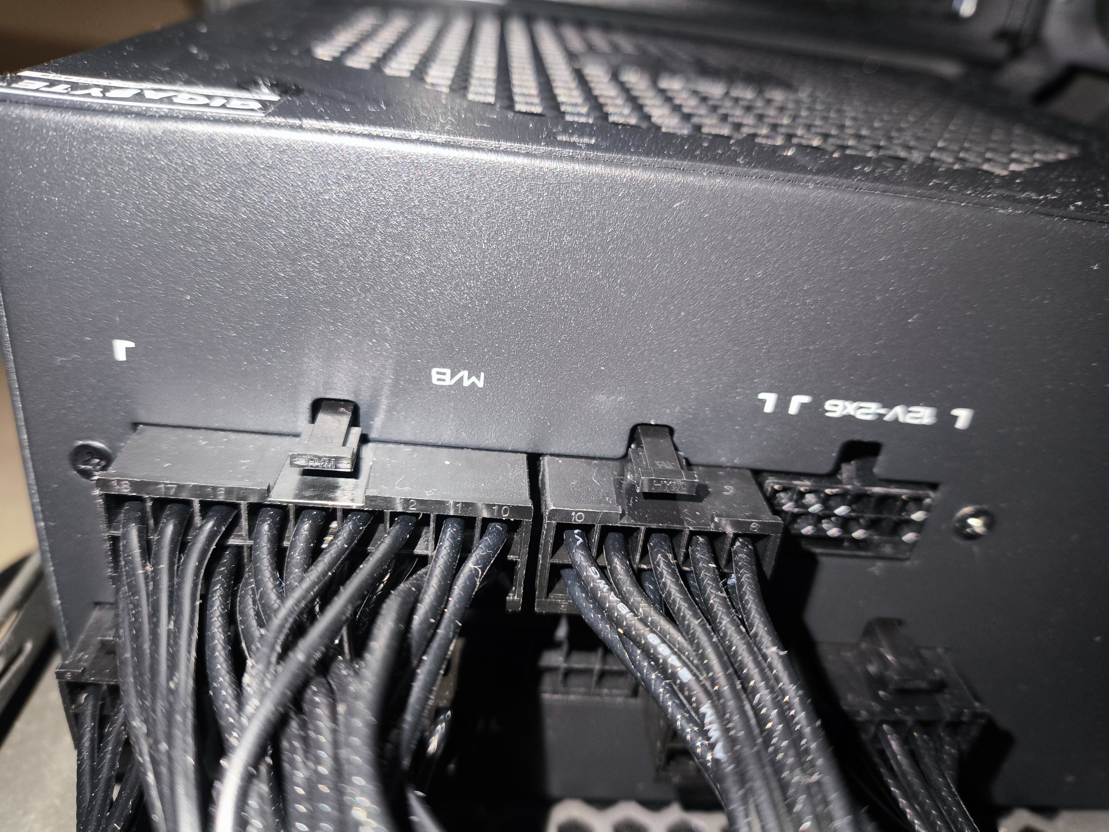

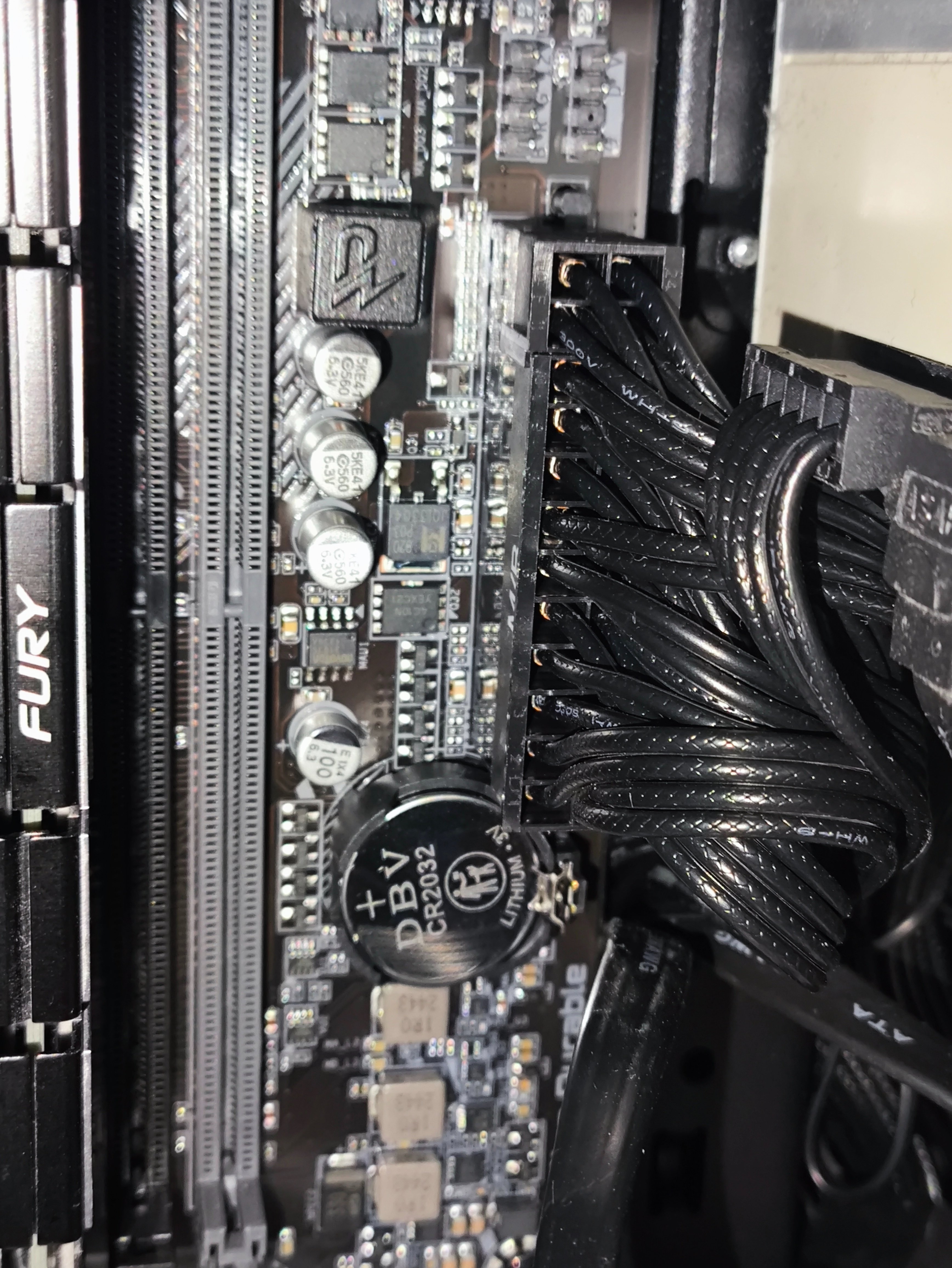

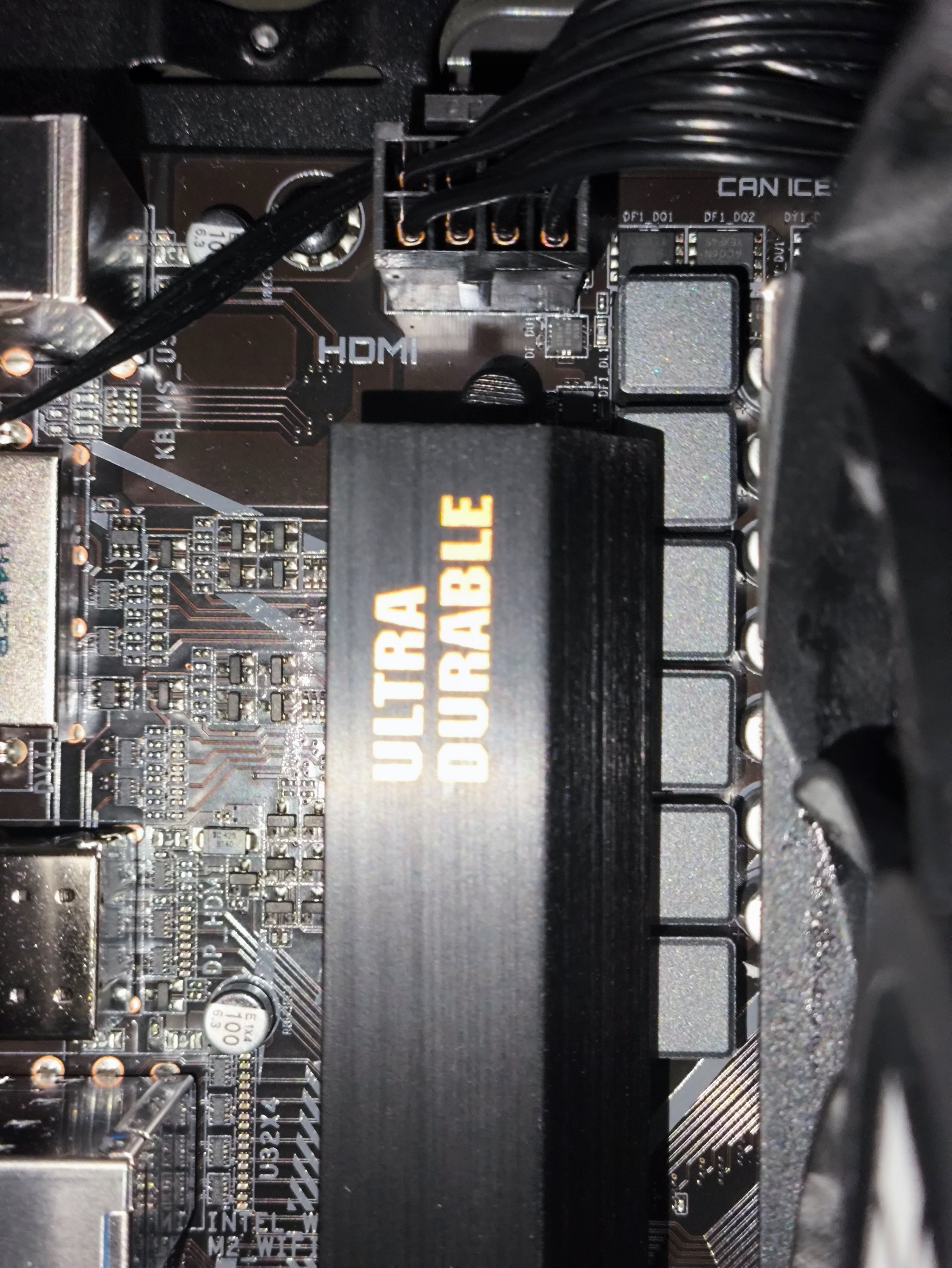

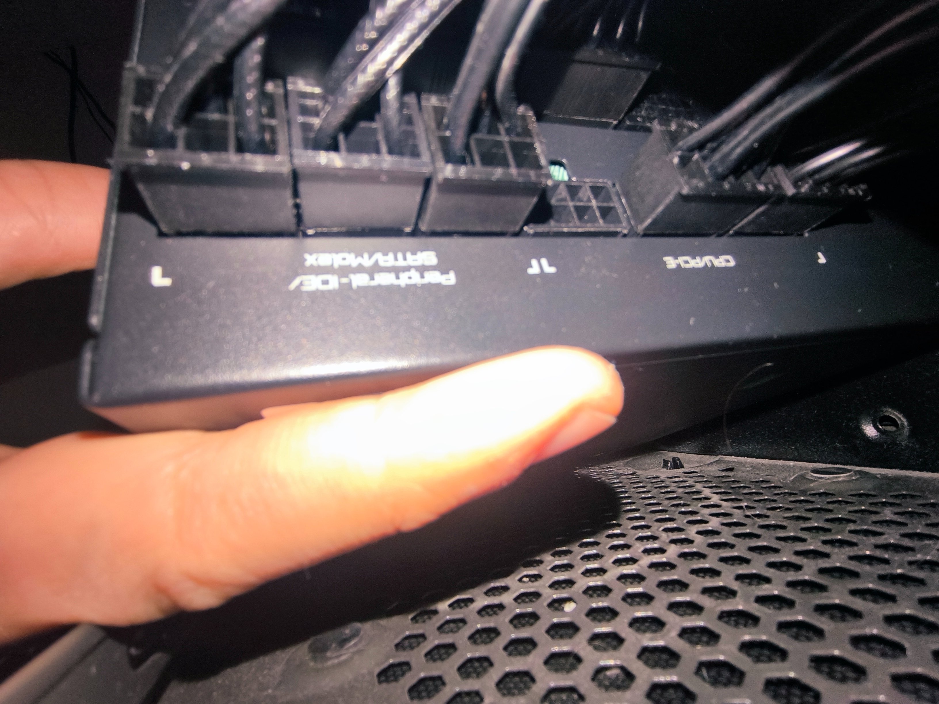

Ich habe Fotos angehangen vom am Netzteil angeschlossenen Mainboard, CPU, GPU, 2x Stromanschlüsse SSD/HDD/CD Laufwerk und 1x drei Lüfter.
Ich habe gecheckt, dass alle mit einem "Klack"-Geräusch jeweils im netzteil und in den Geräten eingerastet sind

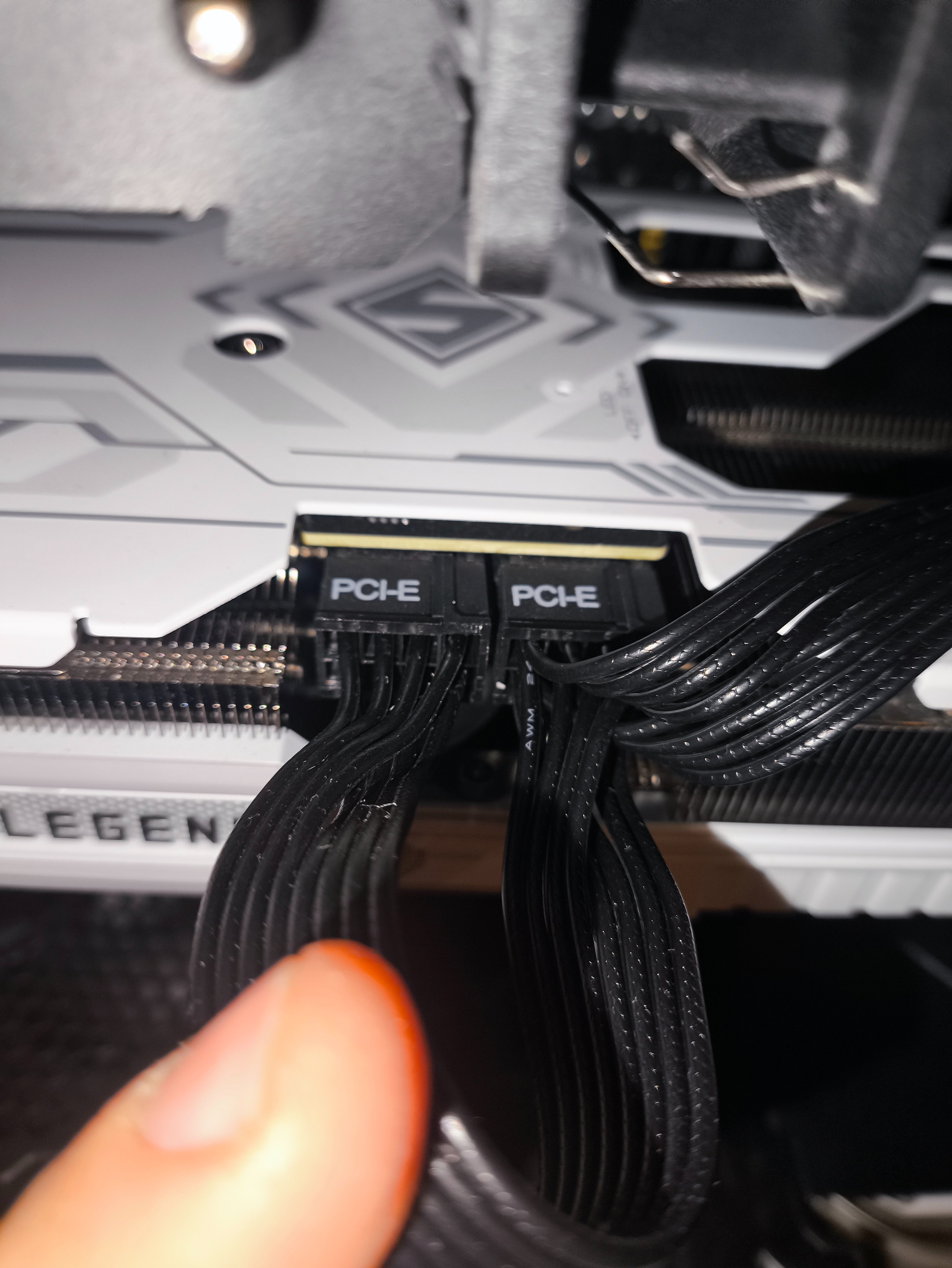

Ich habe die Lösung gefunden...
Spock55000 lag richtig, es war ein Problem mit dem Netzteil
Ich hatte wie auf dem Bild den roten Stecker drin und nicht den grünen, also das zweite Glied des Kabels und nicht das erste, damit das nicht vorm Mainboard hängt.
Der Gedanke kam mir, ob die Netzteilhersteller das bedacht haben, dass dann der Strom das erste Glied überspringt und das zweite Glied den Strom bekommt...
Ich danke euch vielmals für eure Hilfe!!
