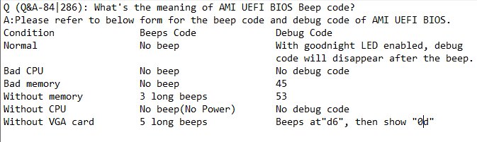

Bei AMI und AWARD BIOS bedeutet das:
3× langFehler im Tastaturinterface (3270)Tastatur, Motherboard

Hallo. Also vorher war ein altes mb verbaut von asus mit atlon 2 prozessor . Dieses war wie das aktuelle ein matx board . Das neue ist von asrock und verbaut ist ein ryzen 5 5600g also grafikkarte ist dabei . Aber er fährt einfach nicht hoch . Ich habe auch schon mal gestartet ohne ram . Dann piept er auch 3 mal . Also alle lüfter laufen . Kabel sind auch alle richtig verlegt so weit ich das beurteilen kann . Powerknopf und reset knopf funktionieren . Ich habe halt die befürchtung das der ram nicht unterstützt wird .ich habe ja die hoffnung das es hier erfahrene tüftler gibt die mir einen tipp geben können das ich das system vielleicht doch noch zu starten kriege . Aber ich habe die befürchtung das ich den ram tauschen muss . Ich habe den corsair vengeance lpx 2x8 gb 3600 ins auge gefasst . Dort wird geschrieben das er amd kompatibel ist .

Was sagt die BDA zu dem Code?
BDA liegt dem neuen Mainboard bei oder aber kannst Du online finden.
