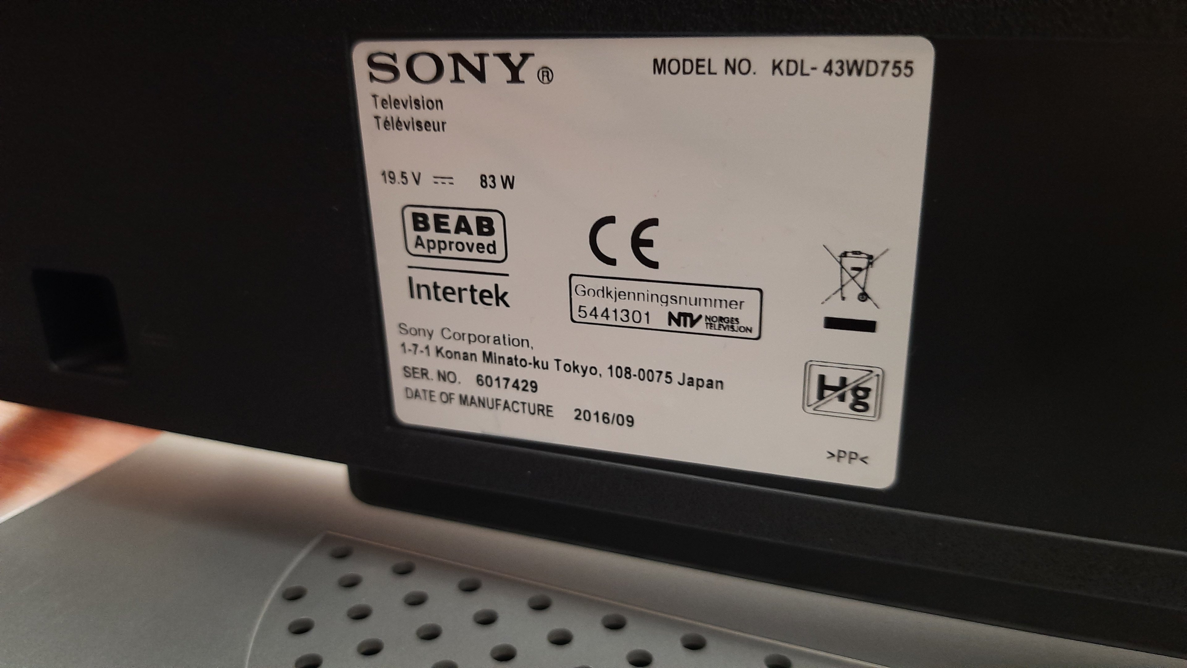

Hast du mal einen Link oder eine genaue Modellbezeichnung zu dem Fernseher!
Das ist ein DVB-S2 Receiver. Natürlich, denn das analoge Signal gibt es nicht mehr.
Dann einfach die Modellbezeichnung vom TV morgen checken. Wenn der nur DVB-S hat, dann musst du einen Receiver kaufen. Wenn nicht, dann ist es wohl nur eine Einstellung. Oder das Signal ist zu schwach und der Tuner kann es nicht empfangen.

ich hab es endlich geschafft eine SAT Verbindung zum TV ( Sony KDL-43WD755)
herzustellen.

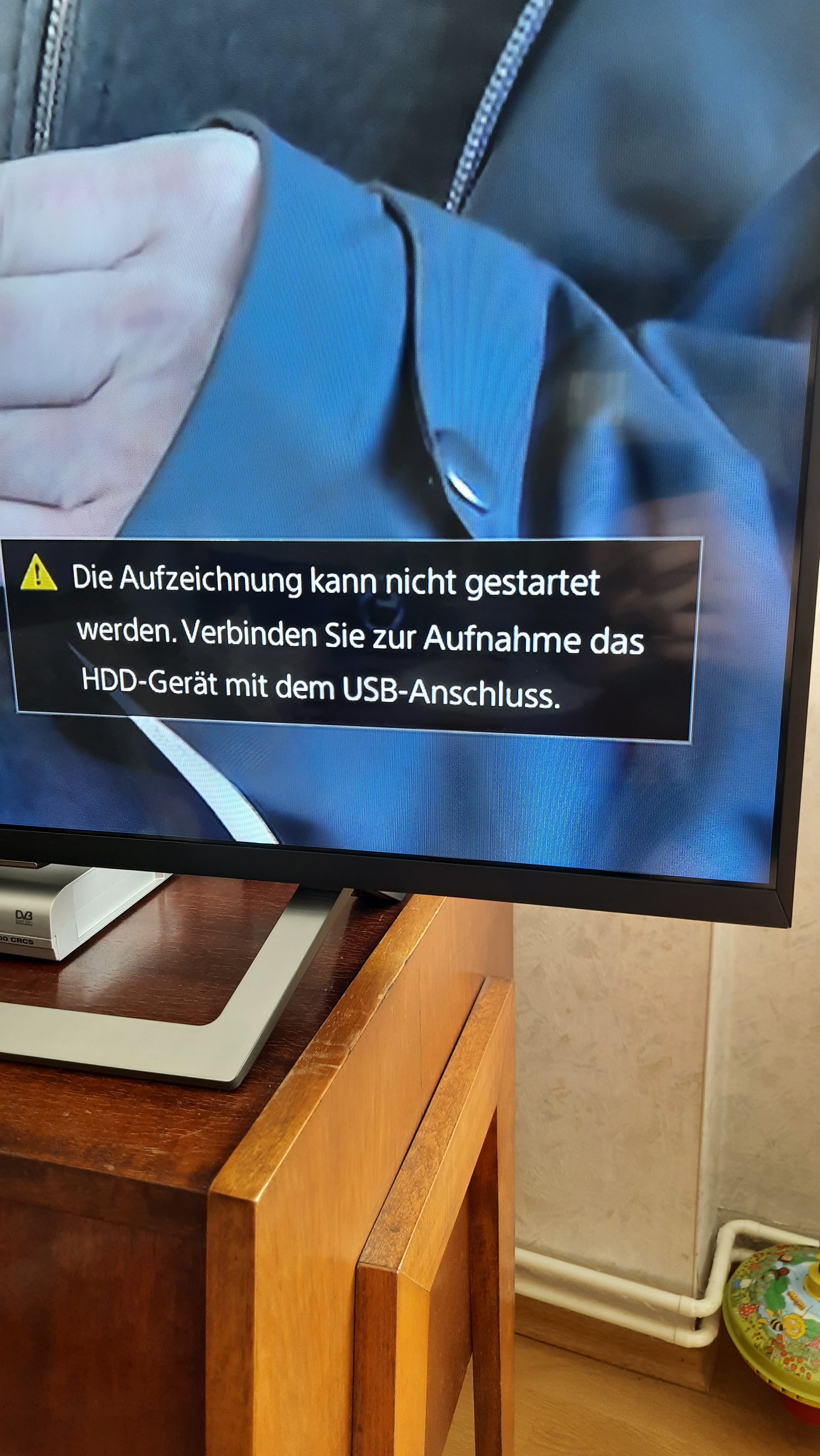

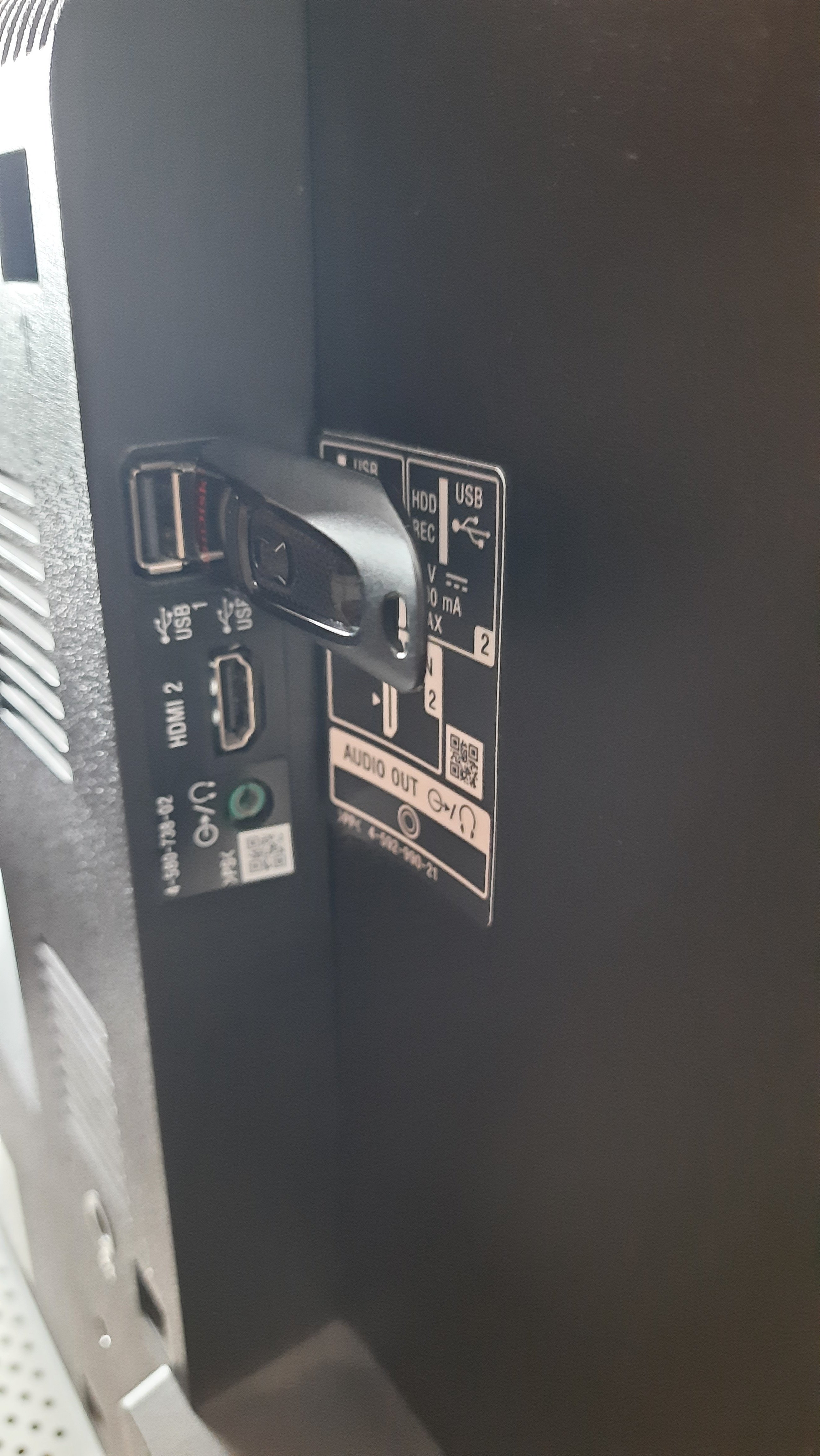

Ich wollte auch einmal paar Sendungen aufnehmen per USB Stick 64 GB groß.
Leider kommt dann immer die Meldung auf dem TV " Die Aufzeichnung kann nicht gestartet werden. Verbinden Sie zur Aufnahme das HDD-Gerät mit dem USB-Anschluss." Jedoch habe ich denn USB Stick mit Fat32 formatiert und er steckt auch im richtigen USB Anschluss. Was kann ich tun? Eine externe Festpatte habe ich auch schon getestet, dasselbe Problem
Manchmal gehen nur Festplatte, keine Sticks
Und sie müssen am richtigen USB Anschluss sein. Siehe Handbuch.
Reaktionen: Incanus

Dann schau ins Handbuch, was über die Anforderungen drin steht. TVs können da sehr eigen sein.
Reaktionen: Motorrad
Unser Panasonic ist auch sehr wählerisch was USB Datenträger angeht. USB Sticks und ich habe viele davon, funktionieren gar nicht. Ich habe diverse USB-HDD probiert, funktioniert hat dann eine WD Elements Portable 1TB.
